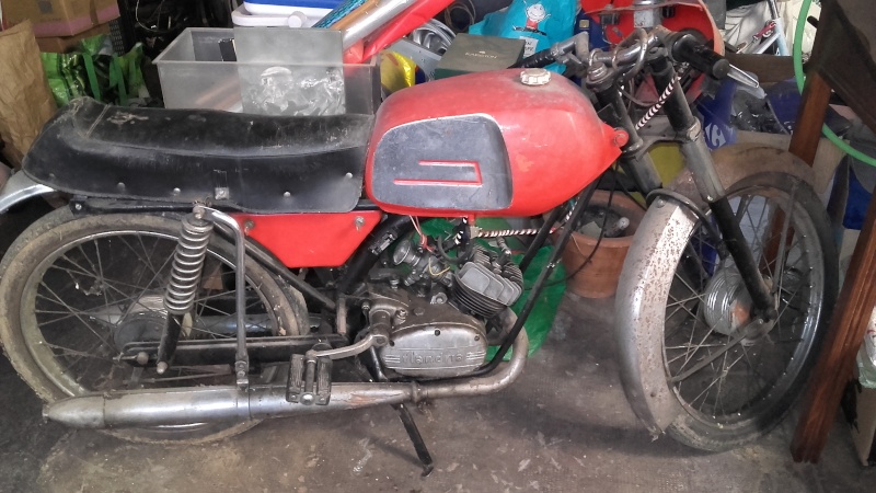

j'ai pas mal de question concernent le modèle
tout d'abord y a t'il eu des record avec les vitesses au pieds comme le mien ?
et les moteurs étaient t'il tous ventilé sur se modèle ?
quelque photo:
[url=https://servimg.com/view/19354248/7]
[/url
vous en pensez quoi , c'est d'origine ?
plaque cadre : type : record - n° 18268
n° moteur est :118268
et de type : 0832 ou 4037
merci

Re: flandria record
ok , merci
j'ai vue aussi celui de record restauré
j'en conclut que le mien a était modifier
se qui n'est pas d'origine : les vitesses au pieds - moteur pas caréné ventilé - guidon - garde boue ar
a l'époque aprés mon paternel il est passé dans les mains de mes cousins
je leur demanderais si il l'on trafiqué !
je penser que le moulin ne compresser + trop , il a démarrer sans trop insister
j'ai étais surpris il tourne bien , et surpris des tours/m qui prend ( sa ronfle drolement ses moteurs ) pour leur ages
sa ma rappeler mon yam 50 yz de mon enfance ( 84 )
il me tarde mais je l'ai pas essayé , je vais vidanger la boite avant je sais meme pas si il y a de l'huile , de l'huile de boite pour voiture peut elle convenir
j'en ai en stock , et le cylindre vous semble t'il d'origine
merci d'avance pour mes questions

comme le dit record si 3.6cv c est pas normal par contre il a existé un record
velomoteur avec boite pied moteur non ventilé demarrage kick.mais en 4.3cv .
mais comme ta culasse a été changé [pas d origine flandria] peut etre le cylindre n est pas d origine non plus?
je recherche j avais fait un fichier avec les n moteurs pour savoir la provenance j arrive pas un remettre la main dessus!
philippe
yess j ai retrouvé sur la becane du haut donc ton bas moteur a la base est bien un moteur record
moteur n°4037: Record 1964,

Sur la pub le record 64 est un 5cv il doit y avoir une erreur sur le descriptif de la pub " Record " vélomoteur 4,3cv vit au pied non ventilé démarrage kick starter oui mais pas dans cette version de record 1964/65 il viendras un peu plupart et très peu vendu car peu de demande et prix élevé(si document publicitaire je suis intéressé ), en tout cas la plaquette d'identification moteur est celle du cyclo mais le moteur ?détaille par des photos le moteur des 2 côtés pour de plus amples renseignements

bonjour à tous ,
il semble bien , en effet que ce record a été un peu " bidouillé " , j' ai personnellement
toujours connu le modèle 64 avec le moteur 4,3 cv ventilé , vitesses au pied ou à main ,
le mien est un vélomoteur vitesses à main et démarrage au quick .
j'ai noté également un détail sur la boite à outils , en principe sur ce modèle et aussi
sur l'ultra sport de la meme année , le couvercle se trouve à droite .
bonne continuation .
cdlt

merci les gars des renseignements
on commence a y voir + clair

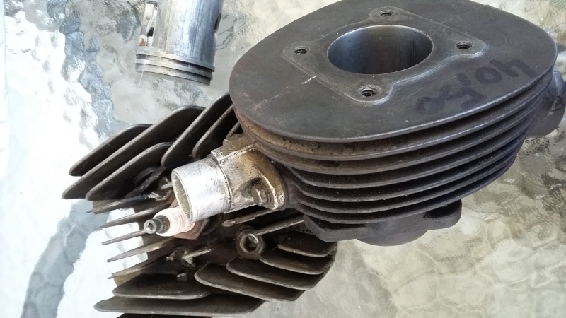

je vais démonté la culasse et cylindre piston voir se qu'il en ai !
3.6 ou 4.3 ??
hier j'ai étais voir un magasin de cycle motobécane pas loin de chez moi que je connais
le type ma dit qu'il devais avoir des veilles piéces flandria d'occase chez lui a trier !! ( rien en neuf )
sa tombe bien , il prend la retraite a la fin de l'année , et veut se débarrassé et vider chez lui .
je dois y repassé vendredi .
petite question
sur les record a vitesse au pied, le démarrage se fait au pédales ou au kick
il y a eu les 2 montages d'origine
crdlt jo65

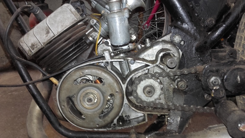

Les deux ont existés, démarrage pédales version cyclomoteur(les pédales notamment la D à la particularité pour passer de mode vélo à celle de repose pied en la débrayant ) et kick starter vélomoteur ou motos légère les deux termes sont exactes, celle de notre ami Doudou (sa version record 64 )est plus particulière . Pour la mettre conforme au moteur d'origine il faut changé cylindre culasse monté carter alu G ventilé air forcé les deux tôles cylindre la turbine et son intercalaire carton sur volant moteur ,après le carter sélecteur ventilé est une denrée rare à trouver à toi de voir si tu veut aller vers cette démarche de l'originalité ,mais au vue des photos ton moteur a été modifié deux hypothèses BV transformé de vit. main au pied ou BV pied remonté avec les mauvaises pièces à suivre...!
Moteur 4,3cv vit. pied ventilé kick starter vélomoteur indiqué sur la pub de Pouet
Moteur 3,6cv vit.pied ventilé cyclomoteur démarrage pédales

le remettre en ventilé , je pense pas il y a trop de pièces a retrouvé , j'ai recherché un peu les piéces de record sur la toile , il y a pas grand chose
ma pédale de droite entraine le moteur dans un sens et freine la roue ar dans l'autre
on dirais que des cales pied on était ajouter pour pouvoir avoir le sélecteur de vitesse en ligne
et freiné avec la pédale de l'autre cotes
faut que je trouve une pédale pour le coté gauche
je vais mitraillé de photo au + prés pour vous montrer
après pour savoir si il étais d'origine vitesse au pied ou a main
mon père n'est + la pour me le dire et je ses pas si il avais eu neuf ou d'occas
dans sa jeunesse .

Avec la réponse "ma pédale de droite entraine le moteur dans un sens et freine la roue ar dans l'autre " je peut t'affirmer que ce n'est pas d'origine (le sélecteur au pied )

les pédales na peuvent pas entrainé la roue ar , il n'y pas pignons ni de chaine
( la roue ar n'est pas prévu pour )
comme elles sont la , elles ne servent que pour démarrer et freiner en rétro pédalage .
sa serais plus logique qu'il y est un kick pour démarrer
non dedious un vrai casse tete se record

Il n'y a pas de casse tête la dedans
- Nombre de messages : 2677
Re: flandria record
ok
je veut bien te croire
mon moteur ressemble au 3.6cv de ta photo
vue qu'il a l'axe qui sort du carter de boite pour la pédale
juste mon carter sélecteur qui correspond a un modèle non ventilé
qu'en tu dis la pédale d passe de pédale a cale pied en la débrayant
c'est quoi le levier de pédale ou l'axes qui fait cette fonction ?
il me la manque cette pédales ( coté gauche )
autre question : la différence de puissance entre le moulin 3.6cv et 4.3cv c'est du a quoi le carbu ?
crdlt jo65

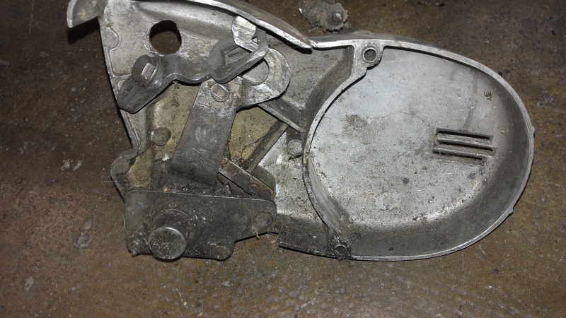

voici le moteur version sélecteur au pied ventilé avec la manivelle (pédale)débrayable côté D

bon j'y vois + clair grace a vous merci a tous
j'en conclue que se moteur devais a l'origine etre monté ventilé avec les vitesses a main
étant donné que les pédales entraine le moteur dans le sens de marche et freine dans l'autre sens ( rétro pédalage )
le carter ventilé d'origine a du etre remplacé par un carter avec vitesse au pied non ventilé

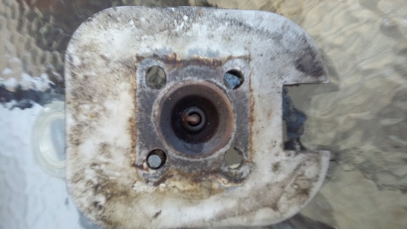

je joint des photos du cylindre piston culasse qui semble pas d'origine
le cylindre est en 40.5mm le piston est bien rayé sous les segment je pense qu'il est malade
le cylindre ne comporte pas de marque ni la culasse, autre chose étrange le piston est plat !
peut etre un kit adaptable
les troues de la culasse ont étais ovalisé pour s'adapter a l'entraxe du cylindre

record que pense tu de ce cylindre fonte c'est un 3.6 ou 4.3 cv
j'ai vue sur des photos du forum que flandria était marqué au bas du cylindre
sur le mien non
j'ai mesuré l'entraxe des goujons de culasse en diagonale sa donne 6.4 cm
sur le mien non

Tous ne sont pas marqués , comme il est réalésé à 40,5 il ne correspond plus à un 3,6cv ton carbu doit être un 19 je pense ,et qu'à l'époque vu les bidouilles tes lumières d'admission/échappement ont certainement été retravaillé il est difficile de se prononcer .Prend l'entraxe dans la largeur, si ton cylindre ne comporte que des micro rayures tu peut le réemployer en ayant préalablement contrôlé son ovalisation, vu le haut du cyl. il faut une culasse avec montage joint cuivre
Re: flandria record
en effet a mon avis c est bien un cylindre de comet et une culasse d une autre marque

une comet avez quelle puissance ? 3.6 CV
j'ai mesurer l'entraxe goujon du cylindre / culasse : 45mm x 45mm
et pour le carbu c'est un 20 dellorto

Comet IV 3,6cv à 6500 trs/mn réf. du cyl. 173042 réf.
culasse 173067 ce qui donne moulé sur cette dernière MZ-3067 entraxe 45mm avec montage anneau joint cuivre ,le Uas 20 un peu surdimensionné le meilleur rendement avec le Uas 16 jusqu'à 19
