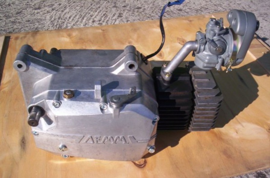

Le moteur Demm
Restauration DEMM ping pong - Page 3 Demm_p17
Restauration DEMM ping pong - Page 3 Demm_p18
Restauration DEMM ping pong - Page 3 Demm_p19
Restauration DEMM ping pong - Page 3 Demm_p20
Alors concernant les pièces détachées (vu que ton embrayage a l'air HS) ce site sous entend que ce moteur pourrait etre "similaire" au Minarelli V1 .... bof ... c'est pas flagrant, les garnitures d'embrayage sont totalement différentes donc pour moi c'est une piste à abandonner nogood
