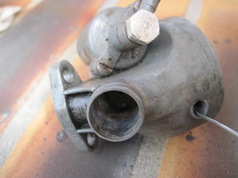

Pas de chance le carbu a éte massacré.
Restauration Flandria Comet 4 Img_6120
Le guide boisseau disparu.
Restauration Flandria Comet 4 Img_6121
la vis de ralenti a bousillé le boisseau
Restauration Flandria Comet 4 Img_6122
l'aiguille est bouffée et le flotteur embouti et dessoudé

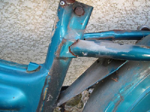

aujourd'hui encore une galère
Restauration Flandria Comet 4 110
Restauration Flandria Comet 4 210
déchiré de chaque cotés
que faire Sad

lelievre a écrit:Pas de chance l
que faire Sad
Un décapage des déchirures des belles soudures et le tour est joué Arrow
Tiens nous au courant. Pour la mécanique je connaît pas trop mais le reste c'est ma tasse de thé.

Message  lelievre Lun 17 Aoû 2015 - 23:01
Je crois qu'il va falloir que je dessoude la partie encore solidaire du cadre pour pouvoir souder du coté intérieur .
croit tu que cela va tenir après la soudure ?
je ne sais pas ce qui a pu provoqué ça car le garde boue aussi est déchiré.
J'ai des amortisseurs de 31 cm est ce la bonne cote ?? scratch

Après examen de tes photos , je préconise la soudure au tig avec métal d'apport acier (c'est mon taf Wink ) .La partie la plus importante est le tube cassé , il va falloir ressouder la cassure et peut ètre charger au tig les creux du au plies du tube . Je pense que la flanflan à pris un choc arrière pour arriver à ce résultat . Donc pas de panique , le cadre est facilement sauvable , faut juste prendre sont temps pour le réparer ou bien le confier à un soudeur( de confiance quand même Laughing ). Il est préfèrable de garder le cadre d'origine Wink .

pour la petite histoire ,il est dechiré au même endroit sur les deux tubes .

Aujourd'hui démontage Du comet pour préparer à la soudure.
Restauration Flandria Comet 4 Img_6123
Restauration Flandria Comet 4 Img_6125

Après avoir revu tes photos je pense que tu vas être obligé de réaligner tes brancards . Pour ce faire découpe la plaque de renfort au plus près des soudures,fait ton réalignement en chauffant au chalumeau. Quand tu seras sur du bon réalignement chauffe au rouge tes deux brancards et arrose les a l'eau pour cristaliser .

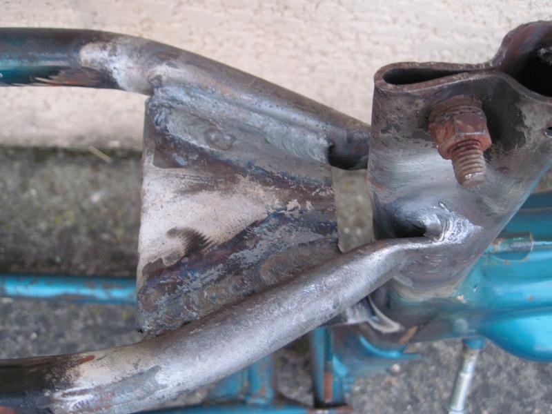

Je vais meuler les soudures samedi pour récupérer les morceau sur le cadre ,ce sera plus facile pour réparer et ensuite on ressoudera les 2 bras sur le cadre.
puis on cristallisera comme tu as dit Andrequy.
Aujourd'hui j'ai récupéré ma béquille réalignée et ressoudée.
j'ai extrais aussi le piston de dessus la bielle ,arraché le volant magnétique et le pignon.
petit à petit ça avance.    good

J'ai commencé par dessouder toutes les parties accrochées sur le cadre et préparé à la soudure.
j'irai les souder lorsque J'irais voir mes collègues .

Aujourd'hui j'ai ressoudé le cadre
Restauration Flandria Comet 4 Img_6126
Restauration Flandria Comet 4 Img_6127
Restauration Flandria Comet 4 Img_6129

Message  andreguy Mar 25 Aoû 2015 - 22:52
Magnifique Jean Paul impeccable

Nickel...! impeccable

ça n'a pas été simple le réglage Mais c'est fait
