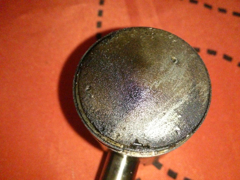

Pouvez vous me dire la cause du piston endommagé sur moteur Morini 4Mp turbo minaréli, Paloma Rush sp
Segment en L cassé sur petite partie,le dessus du piston attaqué avec une multitude de petit trous (kilométrage parcouru 1100km)avec un piston neuf
Tous les roulements on été changé( vilebrequin,boite de vitesse  ainsi que la cage a aiguille de la bielle)
Je roule avec un mélange d'huile Motul racer ester syntétique 6% (Pas donné en prix)
Bougie Ngk 6 hs ou 7hs
Carburateur del'orto Phbg 19 as type de montage rigide 24m/m,gicleur principal 90,ralenti 50
Quand pensez vous ?
Salutations

Sa ressemble fortement a une surchauffe, ou un esses de calamine derriere le segment qui a bloqué sa dilatation. Corps étrangé qui est passé par l'admission? Montre ta bougie en photo surtout sa couleur

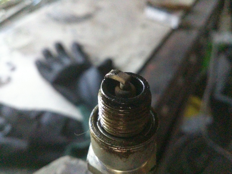

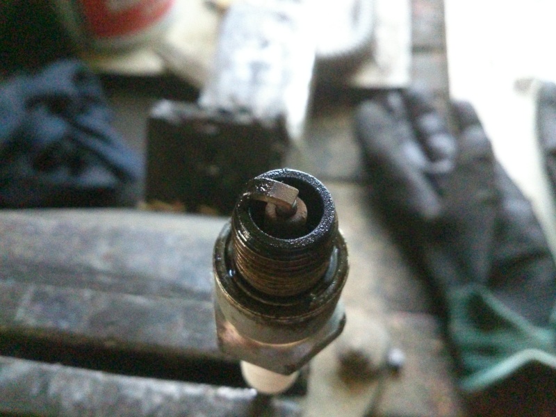

Je te met les photos de la bougie(elle me semble de belle couleur)

non la synthetique est meilleur mais avec 3% c'est largement correct, la bougie est de belle couleur sauf le noir brillant sur les coté qui indique un depot huilleux autrement sa parrait bon.La majoriter des piston en L finisse dans le meme etat

L'avance est -elle bien régler , trop d'avance = chauffe sont souvent les causes de la détérioration du piston ( idem symptôme au vue de ton piston dessus martelé avec manque de matière sur la circonférence de la calotte )bien souffler le bas moteur sinon rebelote
