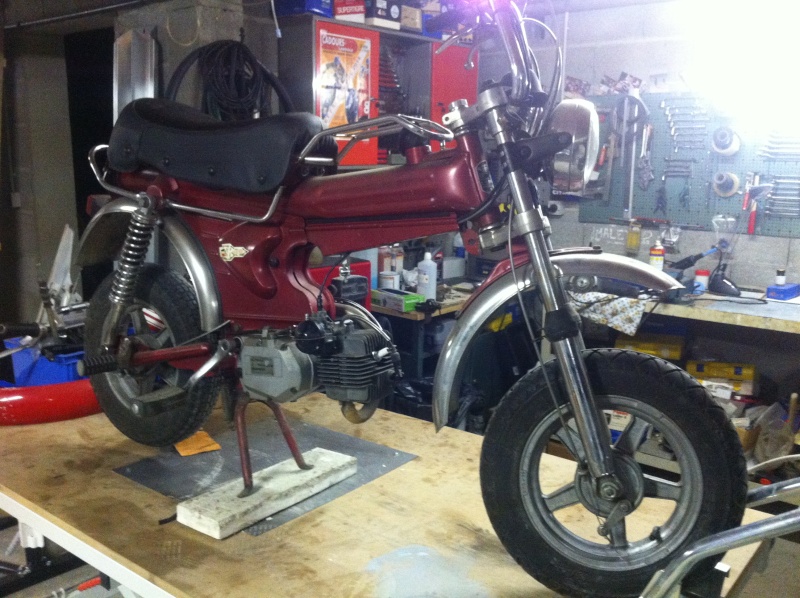

De retour après un (trop) long silence, voici les premières images du Rocket...ou plutôt de son moteur, la remise au propre de la partie cycle va suivre :
Une photo du monstre avant :
