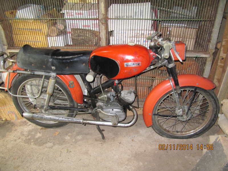

Message  olivier21 Dim 9 Nov 2014 - 14:59
flandria sportif 4 Img_4411

Alors elle est pas belle ma Sportif ?

Message  record Dim 9 Nov 2014 - 16:42
Ben voilà , à mes yeux un cyclo avec un très beau jus d'origine qui mérite de rester tel quel après un peu d'huile de coude quand même lustrage des chromes avec laine d'acier grain 000 puis pâte à polir les métaux, polissage peintures et retouche, remplacement des pneus (chapitre douloureux )et petite révision puis vidange BV ouf....!

Message  olivier21 Dim 9 Nov 2014 - 16:45
non je vais faire refaire les chromes et la peinture

Message  favé Dim 9 Nov 2014 - 18:11
Bonjour, ton Sportif est dans un superbe état d'origine. Sors le white spirit, dégraisses tout et attaques au polish et au lustrant.
Même si le peintre est un artiste, ta bécane va perdre tout son cachet. En plus, une fois la peinture faite, tu vas voir qu'il faut que tout sois au même niveau. Ca veut dire une selle neuve, des roues neuves et j'en passe. Réfléchis bien et n'oublis pas qu'il faudra surement investir dans le moteur et la partie cycle.

Message  olivier21 Dim 9 Nov 2014 - 18:15
ce n"est pas le probleme tous sera nickel dans la famille on restaure des vehicules de collection, mon père et mes freres tiennent un garage
