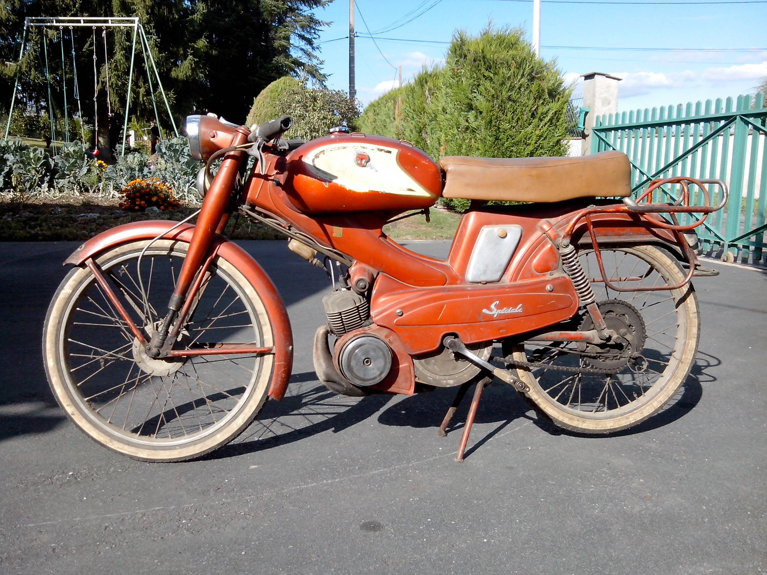

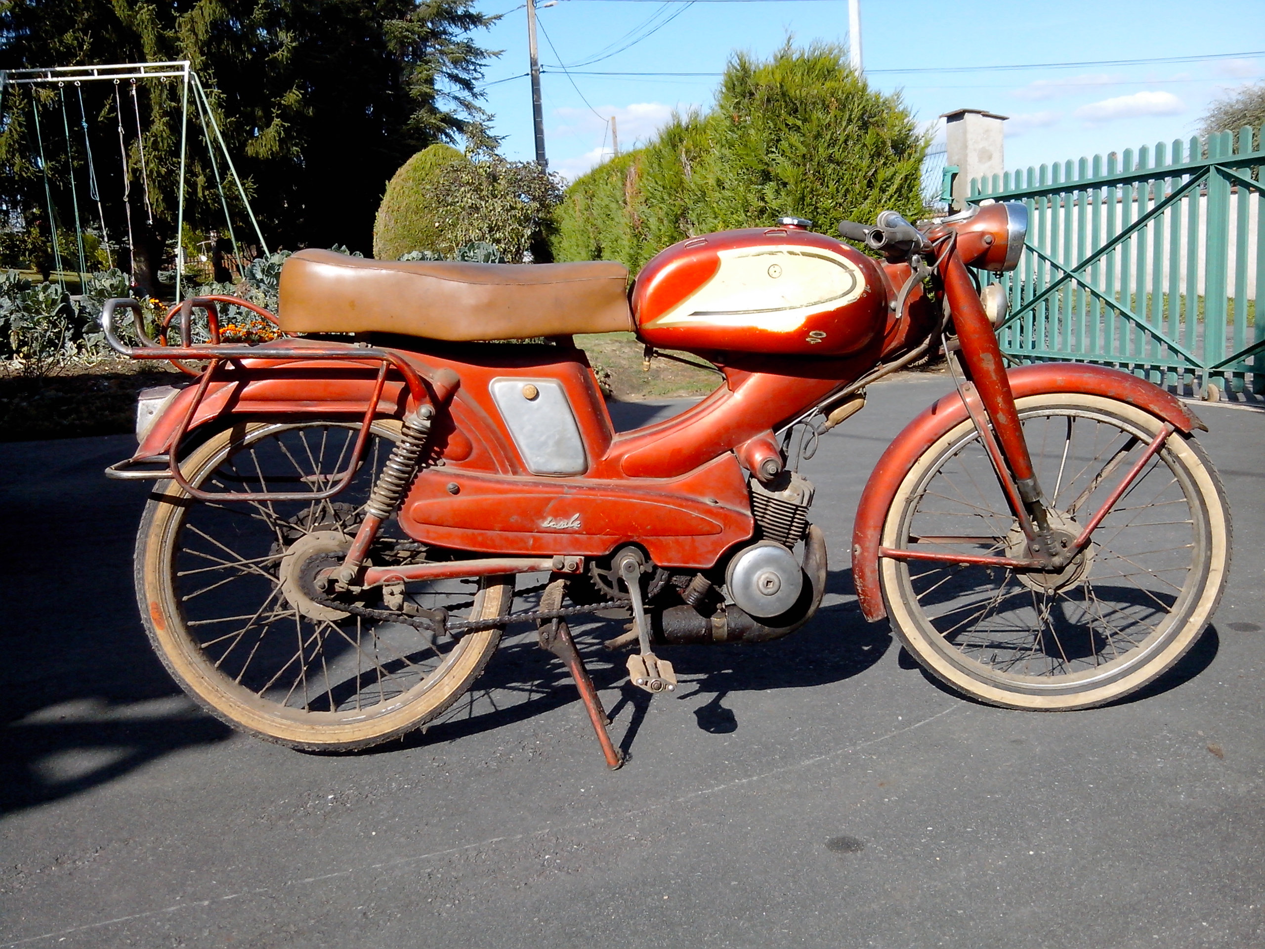

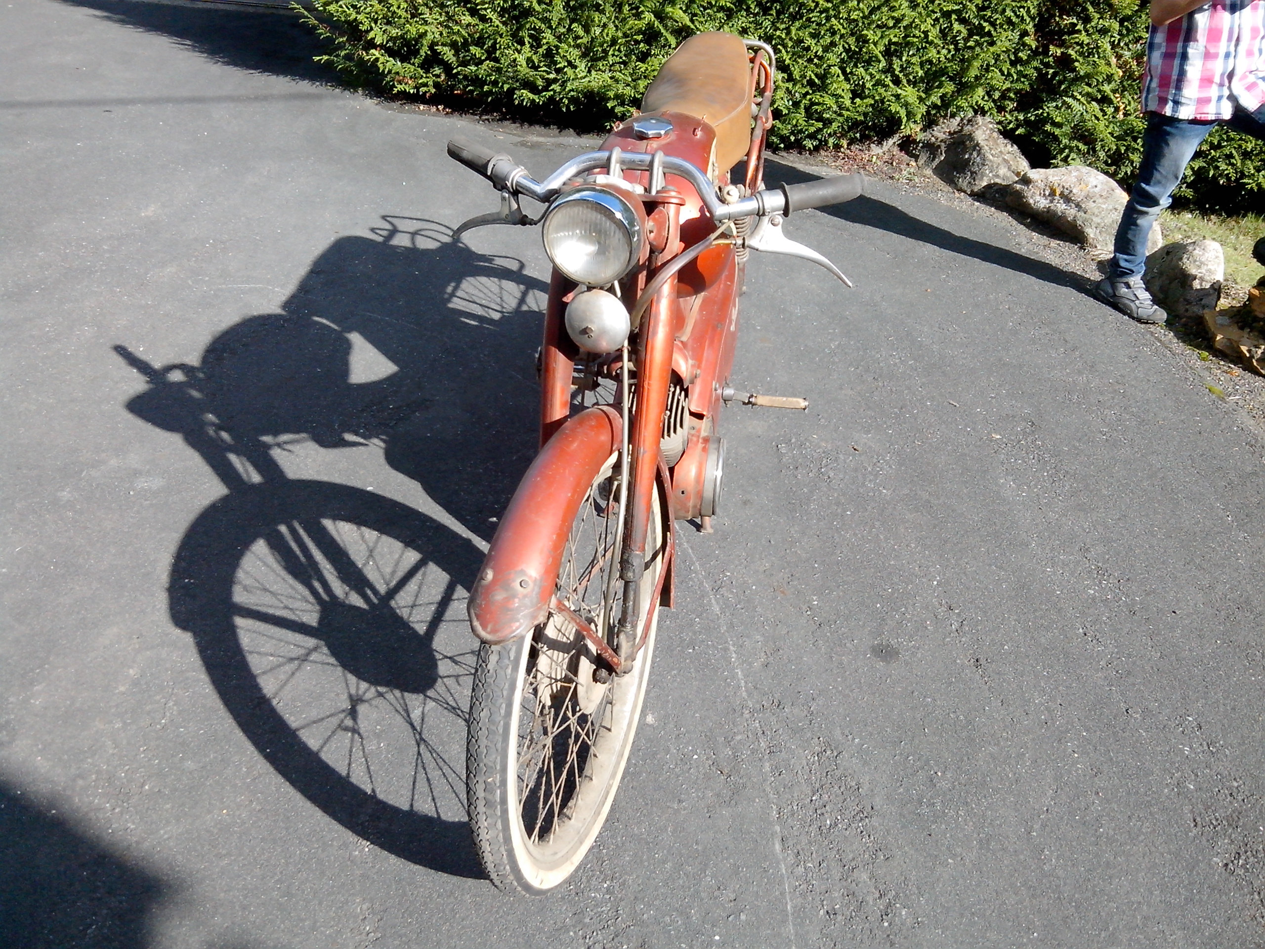

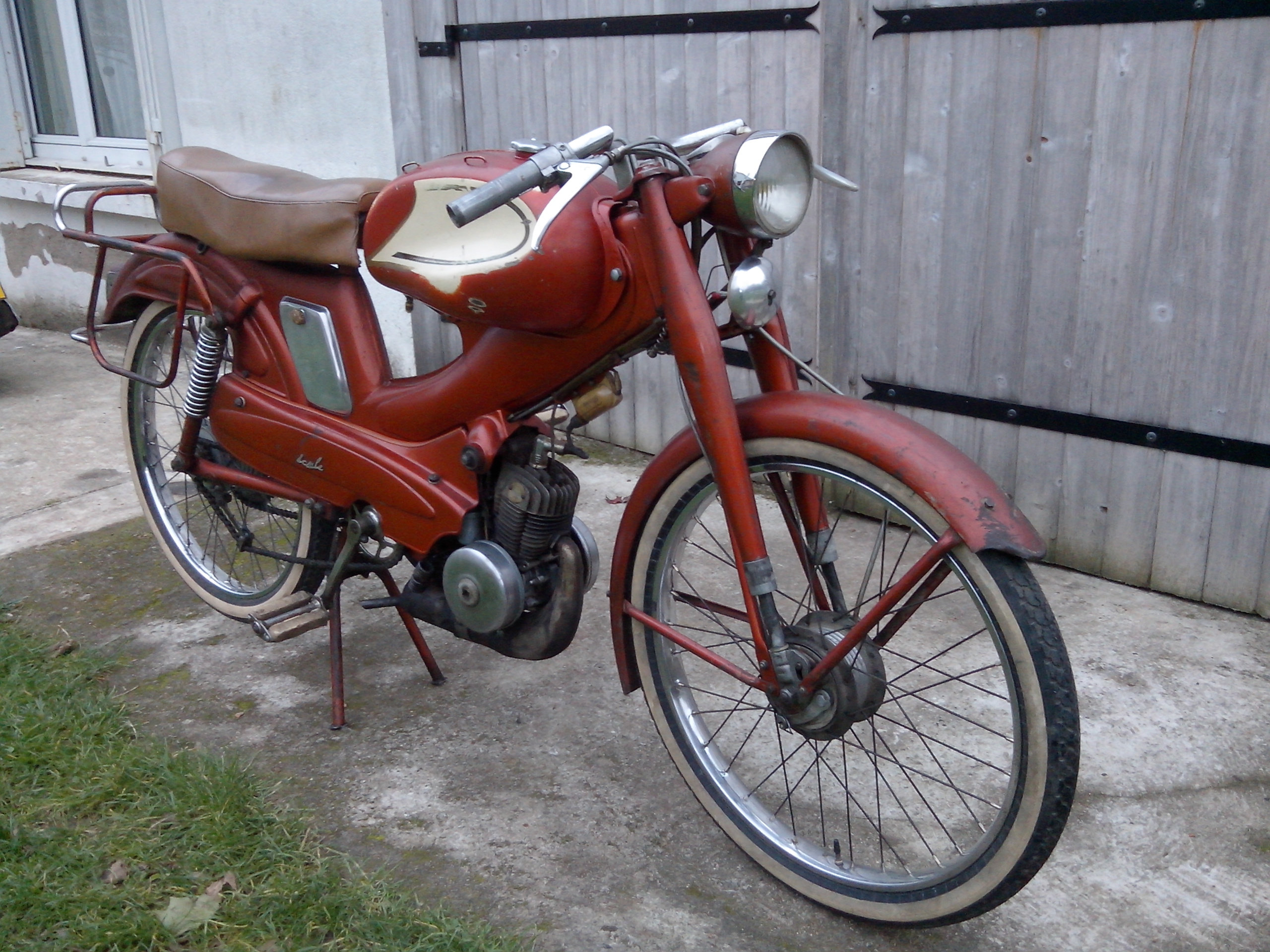

cale
Bonsoir,
Chose promise chose dûe, voici donc les photos et y'a même une vidéo parce qu'elle a démarré comme un charme en moins de deux. Un petit nettoyage du gicleur et c'est parti ! Manque plus que la bulle vetta et ça y est j'aurai mon café racer 50 cc made in france, la grande classe quoi ! Un beau jus quand même non, il faudra que je trouve de nouveaux pneus à flans blancs et je pourrai arpenter les rues de Poitiers sans limites, la tête dans l'guidon ou mieux, dans la bulle !

Re: cale
Bonsoir joli sp 50, même si le moteur n'a pas l'air d'être celui d'origine, ça reste un cyclo trés désirable.

Re: cale
Bonsoir,
Merci, en effet elle est plutôt sympa et marche très bien.
En revanche je n'ai jamais entendu mon père dire que le moteur avait été changé, mécanicien de métier d'abord puis tourneur fraiseur à son compte, il préfère restaurer un moteur que de le changer, même si il a de grandes rayures le long du cylindre. On a par exemple une Peugeot 250 cc des années 30 qui roule avec un piston de citroên 2 cv c'est dire. Qu'est ce qui te fait croire que le moteur n'est pas d'origine ?

Re: cale
Bonjour, sur les photos, j'ai l'impression que le cylindre est plus anguleux que ce qu'il devrait être, c'est peut-être simplement du a l'angle de prise de vue. De toutes maniéres prends du plaisir avec ton cyclo, il n'y a que ça qui est important.

Re: cale

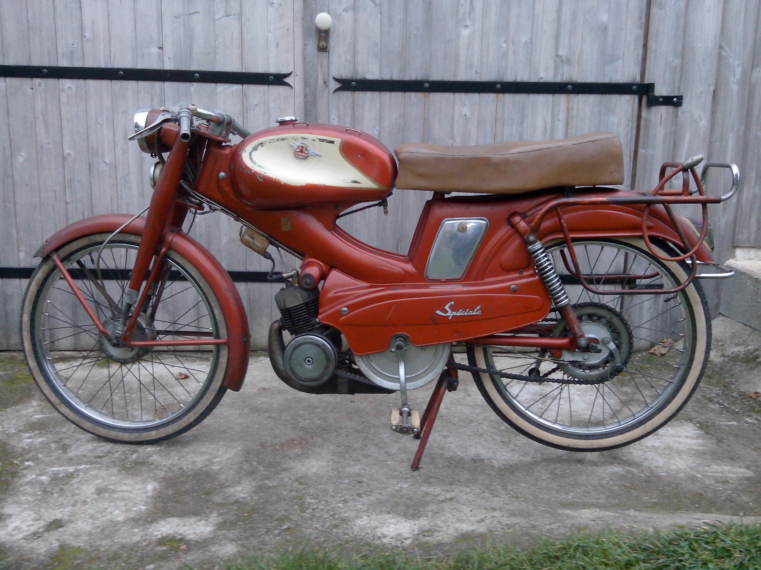

Bonsoir,
J'ai nettoyé la mobylette de mon père et voilà le résultat en photos :
Et maintenant je vais lui mettre une bulle comme à l'époque, je l'ai trouvé sur le bon coin et je lui ai mis des pattes de support, il ne me reste plus qu'à la peindre et à l'installer. C'est une reproduction en polyester mais ça va aller quand même :
Voilà, bon ben RDV à la bourse d'échange de Doué la fontaine demain matin pour trouver les deux trois pièces qui manque ( vis de carter de variateur, logo de réservoir, poignées caoutchouc, et cetera ).

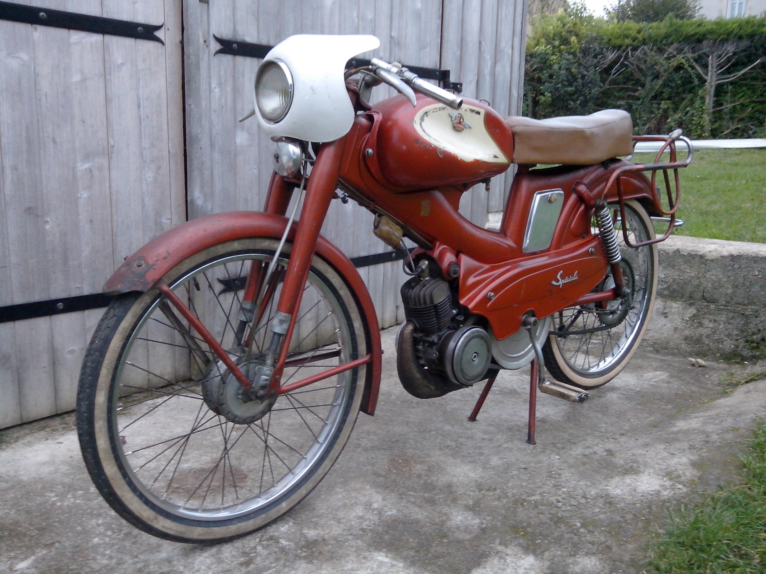

Re: cale
Les photos ne sont pas géniales sur mon dernier message alors je les remets ici sous un autre format :

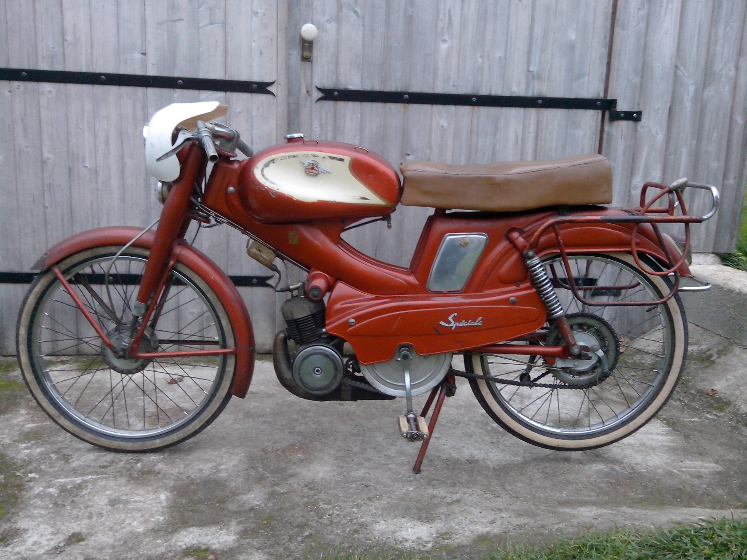

Le père Noël existe ! il a réparé ma mobylette ! ça y est ça marche !
Bonjour à tous,
Ca y est j'ai enfin réussi à redémarrer ma sp50. J'ai changé rupteurs condensateurs, refait le calage à l'allumage et après plusieurs péripéties elle a pété. J'ai remis le vieux condensateur pensant que le nouveau faisait défaut mais je pense que ça venait d'ailleurs. Bon depuis les dernières photos j'ai mis des amortisseurs de chaudron pour avoir les cales pieds, j'ai prévu de mettre des numéro latéraux pour augmenter l'ambiance café racer mais ils ne sont pas encore près. En attendant il faut que je règle ma nouvelle panne à savoir changer la bobine car la mobylette ne démarre pas à chaud. Le souci c'est que je ne sais pas si c'est la bobine d'allumage ou la bobine haute tension qu'il faut changer dans ce cas là ?
Sinon voilà une photo de la bête avec ses cales pieds :
A bientôt, joyeux noël !
