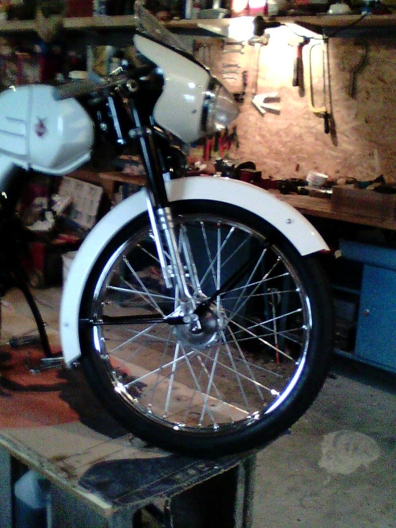

bonjour à tous ,
voici la suite du feuilleton us ,
j'ai enfin remonté la roue av après avoir remplacé les fameux joints spy , pas de
problème , l'épaisseur 7 au lieu de 6 n'a eu aucune incidence .
restauration ultra-sport de 64 - Page 3 Img00611
restauration ultra-sport de 64 - Page 3 Img00612
ensuite pose du moteur sur la bete , excusez la qualité des photos qui n'est pas très bonne à cause du contre jour
dans le garage , je tacherai de faire mieux la prochaine fois .
restauration ultra-sport de 64 - Page 3 Img00910
restauration ultra-sport de 64 - Page 3 Img00911
une petite vue de l'ensemble ,
restauration ultra-sport de 64 - Page 3 Img00810
restauration ultra-sport de 64 - Page 3 Img00811
restauration ultra-sport de 64 - Page 3 Img00812
c'est tout pour aujourd'hui , à suivre au prochain épisode . Very Happy
cdlt , à + Wink
doudou04 .

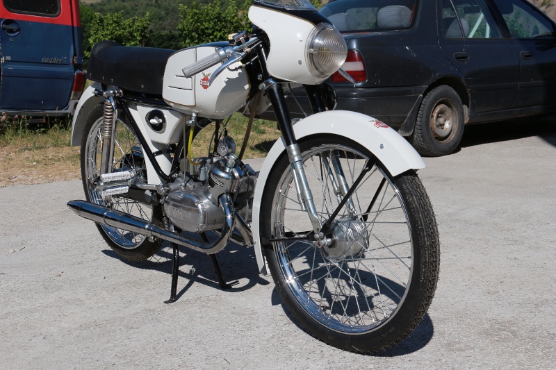

bonsoir à tous ,
l'opération restom du réservoir s'est bien passée , voici donc les
photos finales de cet'us64 .
vous remarquerez au passage qu'il manque le feu ar , car après
avoir longuement hésité , je vais finalement me résoudre à
l'affubler de cette foutue plaque minéralogique , législation oblige Evil or Very Mad
restauration ultra-sport de 64 - Page 3 Img_3815
restauration ultra-sport de 64 - Page 3 Img_3817
restauration ultra-sport de 64 - Page 3 Img_3818
restauration ultra-sport de 64 - Page 3 Img_3819
restauration ultra-sport de 64 - Page 3 Img_3821
hormis la plaque , cette restauration est maintenant terminée et je vais procéder
aux essais sur route . prochainement , suite de le restau de l'us68 . cheers  bounce
flandochement votre .
doudou04 .

Message  BRANDI Ven 29 Mai 2015 - 8:12
magnifique j espère la voir en vrai celle ci et les autres car je serais en vacances dans ton coin au mois d aout
Nombre de messages : 1901
restauration ultra-sport de 64 - Page 3 Empty Re: restauration ultra-sport de 64
Message  POUET Ven 29 Mai 2015 - 11:10
Bravo doudou elle est terrible bravo7 du trés beau travail et en prime un moulin neuf a roder good
BRANDI a écrit:magnifique j espère la voir en vrai celle ci et les autres car je serais en vacances dans ton coin au mois d aout
brandi t a pas une tite place afin que je puisse enfin aller saluer notre doudou drunken
Non je te fais marcher suis bien trop loin tout la haut a 500m de la belgique si ça se fait vous souhaite une belle rencontre.
Philippe
Nombre de messages : 3867
