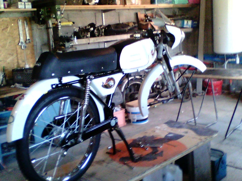

bonjour à tous ,

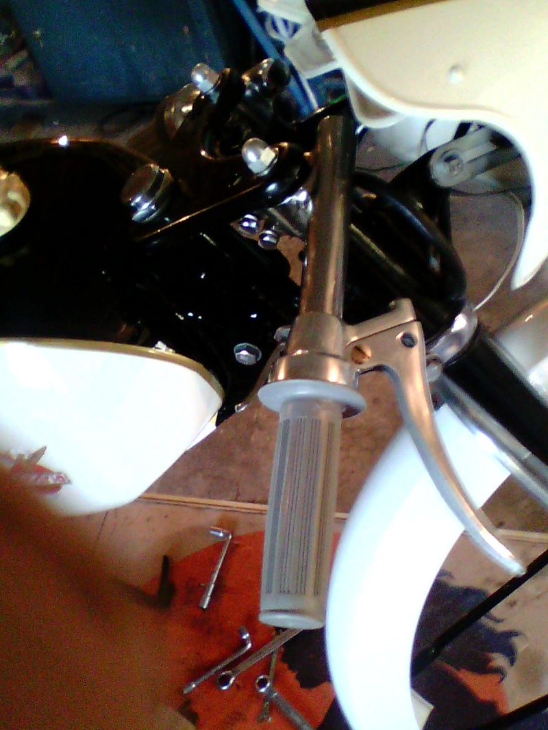

voici les derniers développements de l'affaire us , vu que j'avais du temps
devant moi , j'en ai profité .
montage du garde boue av , boulonnerie inox , comme sur le record de 64 .
montage de la tete de fourche , modèle du record de 62/63 avec vitre
de phare pointue , cela donne une allure agressive à l'ensemble , je ne
suis pas mécontent de mon choix
[url
c'est tout pour aujourd'hui , j'espère avoir des nouvelles bientôt pour
le joint spy de la roue av .
à suivre...........
doudou04 .

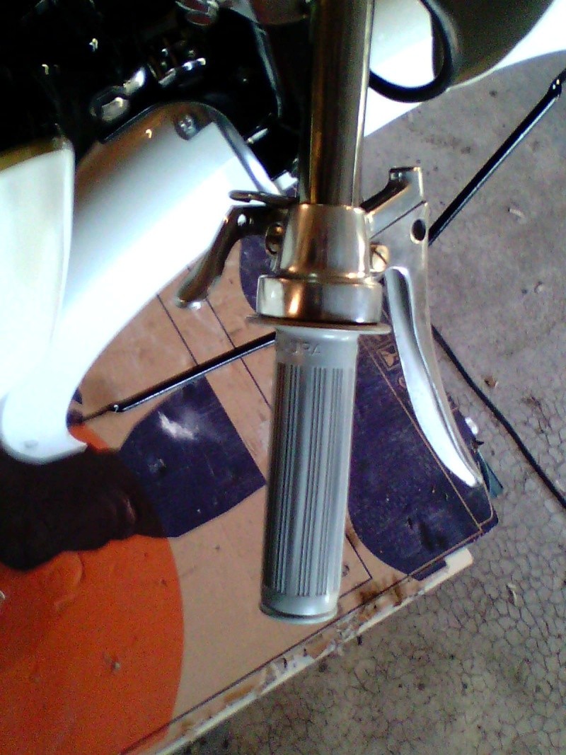

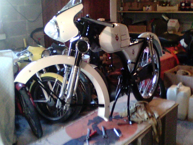

bonjour à tous ,
enfin une bonne nouvelle , j'ai réussi à trouver le joint spy de la roue av chez
rougon-queyrel en 32x20x7 normalement ça doit cadrer . il me fournit également
tous les joints spy pour le moteur ainsi que tous les roulements y compris les cages
à aiguilles .

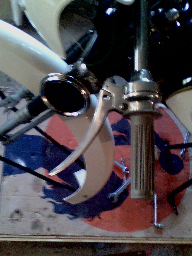

et la saga continue , montage des poignées , caoutchoucs de poignées magura ,neufs
d'époque et de la couleur d'origine :
montage de la selle ( j'ai changé la garniture , il manque la sangle mais je
corrigerai ce détail plus tard ) , pose du 2e amortisseur .
le reconditionnement du moteur à suivre dans la rubrique moteur .
c'est tout pour aujourd'hui .
cdlt , à +
doudou04 .

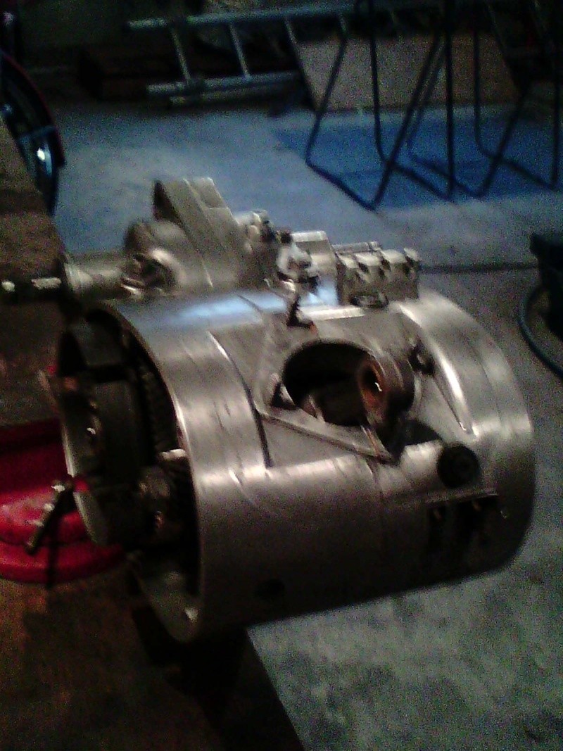

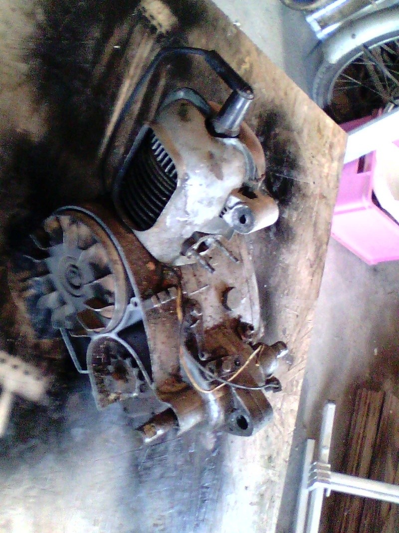

bonjour à tous ,
le moment de s'occuper du moteur est arrivé , le voici sur la table , je vais procéder à
son autopsie .
comme vous pouvez le voir il est dégueulasse à souhait , et les carters de ventilation
tiennent avec du fil de fer et des rivets pop .

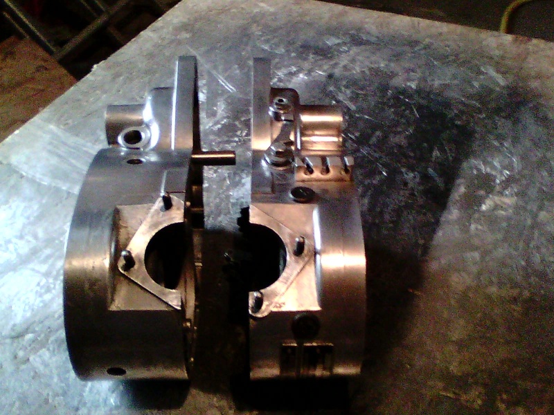

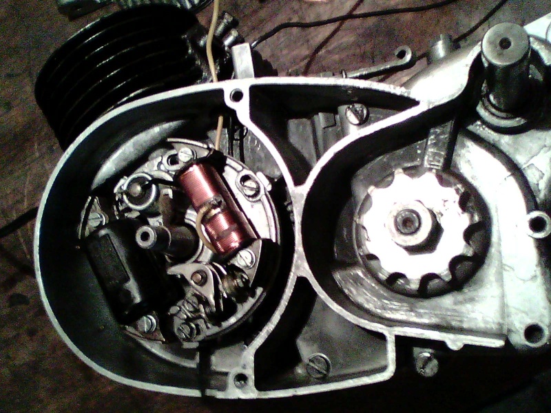

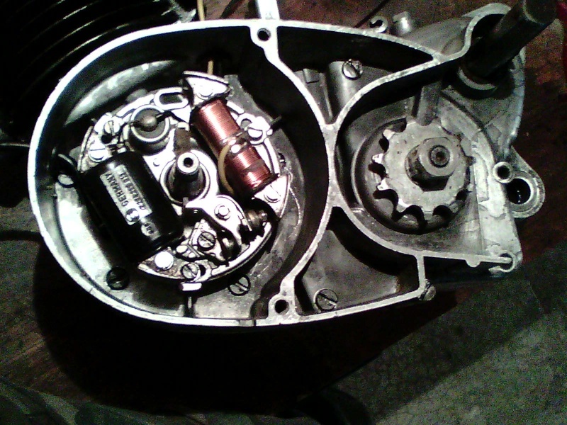

à présent démontage complet :
un joint spy de l'arbre pédalier est monté à l'envers , c'est ce qui explique la fuite
d'huile , la cylindrée n'est pas mauvaise , mais le piston est à la cote 40,55 , le
cylindre a été victime d'un réalésage , la bobine d'allumage est une adaptation
les rupteurs sont hs et l'embrayage est à revoir .
à suivre
cdlt .
doudou04 .

bonjour doudou, et ce moteur?? pas trop de surprise
marcel- Membre VIP
- Nombre de messages : 401
Re: restauration ultra-sport de 64
bonjour marcel ,
le moteur est démonté complètement , et il n'y a pas vraiment de
grosses surprises .
de toutes façons il va avoir droit à une remise en forme complète .
j'ai un ensemble cylindre , piston et culasse neuf d'époque , jamais
monté , disques d'embrayage neufs également . bien sur je change
tous les roulements , joints spy et cages à aiguilles . je vais revoir
également l'allumage complet .
pour l'instant , j'en suis au polissage des carters , le remontage
du moteur sera à suivre prochainement .
cdlt .
doudou04 .

bonjour à tous ,
je viens vous donner des nouvelles de l'us , j'ai fini de polir les carters, ils en
avaient bien besoin comme vous avez pu le voir dans le post précédent .
voilà le moteur prêt à etre refermé , bien sur , joints et roulements ont
été remplacés comme il se doit .
moteur enfin refermé .
montage et réglage de l'embrayage , disques neufs .
pose du carter d'embrayage .
montage du plateau d'allumage , réglage des rupteurs et de l'avance à l'allumage ,
rupteurs , condensateur et bobine neufs .
montage cylindre piston et culasse neufs d'époque , cylindre non bridé
c'est tout pour aujourd'hui , la suite au prochain épisode

bonjour à tous ,
voici la suite du feuilleton us ,
j'ai enfin remonté la roue av après avoir remplacé les fameux joints spy , pas de
problème , l'épaisseur 7 au lieu de 6 n'a eu aucune incidence .
ensuite pose du moteur sur la bete , excusez la qualité des photos qui n'est pas très bonne à cause du contre jour
dans le garage , je tacherai de faire mieux la prochaine fois .
une petite vue de l'ensemble ,
c'est tout pour aujourd'hui , à suivre au prochain épisode .
cdlt , à +
doudou04 .
