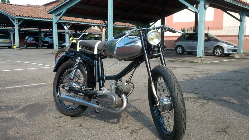

restaurant une flandria sportif,je me retrouve bloqué sur un pb de fourche avt.
en effet je ne trouve pas de vu éclaté pour démonter et réparrer la fourche .j ai du jeu dans les batons de fourche et la fourche se vrille ,je pense qu il y a des bagues a changer mais jsuis pas sur de comment la démonter et comment la réparer sans tout flinguer.
la fourche est la version inversée ,de plus si vous avez aussi la vu éclatée du montage des moyeux +fllasques de tambour avt/arriere avec les differents empilages ,jsuis grandement preneur!
voici une tof de ladite flandria et sa fourche.........

Salut,si je ne me trompe pas(photo non cadrée de la fourche) elle a été monter sur d'autres marques (pas de fabrication flandria )mais bien assembler par celle ci ,j'ai restauré un mod. similaire (voir dans rubrique restaurations Sportif IV)en démontant la plaque supérieur de la  fourche tu as accès au tiges filetées écrous M8 dans les tubes le reste de la fourche se démonte au dévissage de la colonne de direction(écrous collerettes, billes) enlever les graisseurs du haut sur tube patte de phare puis ces derniers monté sur anneaux C/C enlever les fourreaux tôles du bas puis les tubes de fourche(clé à ergots, écrous cylindriques serrages spéciales)voilà pas évident si jamais démonter...bonne chance( la fourche se vrille car il manque le raidisseur de fourche et ses colliers qui maintient le garde boue AV)

les Sportifs recèlent quelques mystères... je suis en train de restaurer le même modèle, quoique le cadre a un dessin différent.
pour la fourche, celle de ta mob ressemble à une fourche de comète ou mirage.
Sur mon sportif, j'avais une fourche... à ressorts apparents (mais factices), ce qui logiquement n'est pas monté sur les sportifs. comme je l'ai récupéré comme ça, je la garde, en plus c'est beau!
Du reste elle avait rencontré fortuitement une voiture, ou un trottoir, de face. j'ai du chercher une fourche d'un autre modèle (mirage) et la modifier (colonne de direction pas assez longue) pour arriver à mes fins. Je regarderai ce soir si j'ai les éclatés du sportif IV, j'ai le pdf avec les part list des modèles de 1964, il est pas mal fait. Dans cette part list la fourche du sportif ressemble à celle de ton modèle. Mais pas le cadre par contre  Laughing
voilà le mien pour comparaison de la fourche et du cadre :
pb de fourche P1040315
Sinon Pouet a bien décrit comment démonter les fourreaux Smile n'oublie pas de changer les joints au remontage, sinon les fourreaux seront en permanence couverts de graisse.
Je pense que tes problèmes de torsion sont aussi dus au fait que tu n'as pas de garde boue, qui joue largement rôle de pontet sur ces mobs.

slt mathieu t est a coté de tes grolles aujourdhui !! lol!
c est pas moi qui ai decrit le demontage de fourche c est record.
quand a ton sportif et le siens ce ne sont pas du tout les memes modéles lui c est le modele année 60 avec normalement selle rouge ou leopard
modele style ultra sport des mémes années.
toi t est sur un modele style 68 pas le meme cadre ni le meme reservoir enfin rien a voir !!

 Embarassed Embarassed Embarassed j'ai pas agrandi la photo, ça m'apprendra  Laughing
par contre pour la fourche, je maintiens ce que j'ai dit concernant les modèles mirages et comet Wink et Pardon à Record de t'avoir confondu avec Pouet, et inversement  Embarassed Laughing
