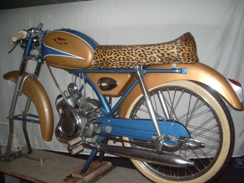

Message  record Sam 29 Nov 2014 - 18:53
[url=Ultra-sport 1961 Imgp2319]Le garde de boue AV a été remonter avec sa tringle, le moyeu AV ayant un peu de jeu et un point dur le démontage et contrôle s'impose verdict" cuvette à billes marquée" à remplacer ,le moyeu AR vraisemblablement subiras le même sort en remplaçant les roulements [url=Ultra-sport 1961 Imgp2318][url=Ultra-sport 1961 Imgp2321

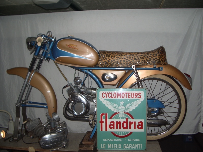

Message  record Lun 11 Mai 2015 - 15:40
Ultra-sport 1961 Imgp2315Ultra-sport 1961 Imgp2314Ultra-sport 1961 Imgp2313Ultra-sport 1961 Imgp2312Ultra-sport 1961 Imgp2311Ultra-sport 1961 Imgp2310
Nombre de messages : 2676
Ultra-sport 1961 Empty Re: Ultra-sport 1961
Message  record Lun 11 Mai 2015 - 16:17
Voilà cette remise en état prend fin il n'y a pas eu de restauration totale comme d'hab ,toutes la boulonneries conservées et polis tout est d'origine même la housse de  selle si rare  trouvée d'occas et requinqué les jantes et les pneus pas belle et étincelante mais toujours d'époque, les photos sont trompeuses mais toutes la partie cycle cadre ,fourche, bte outils démontées nettoyer puis un polissage extrême les pièces d'usures remplacer roulements ,câbleries gaines, faisceau électrique refait, poignée ivoire "Magura " neuf(vieux stock), seule concession la peinture partielle des GB AV /AR je n'ai pu me résoudre à laisser la rouille ronger les pièces et redressage /peinture du réservoir et n'oublions pas les décalcomanies à l'eau vieux de plus de 50 ans, les chromes des éléments sont resté  acceptable après nettoyage, dans l'ensemble je pense avoir répondu aux attentes des membres qu'il fallait la laisser dans son jus avec juste une petite  touche de ma part ...!
