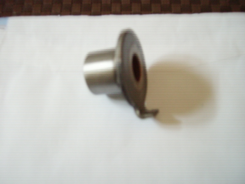

Salut à tous ,un ami à relevé le défi de remettre en état un moteur 5 cv flandria démarrage par kick starter ancien modèle donc par chaîne,hélas ce moteur est passé par les main expertes d'un mécanicien en herbe il y a quelques décennies il a été remonté sans pignon ni chaîne ,ressort de rappel tordu et cassé nous avons retrouvé non sans mal certaine de ces pièces,Doudou à restauré un moteur similaire mais avec cyl. fonte avec ventilation forcée(le mécanisme kick starter idem)je recherche une pièce similaire que la photo(réf.270740 boîte dans carter nommé ainsi dans catalogue)voir une vue en bon état pour la remettre à l'origine [url]

bonjour j ai cette pièce il me semble la partie a l equere sur la rondelle possède2 angle droit

Le montage du kick starter est propre à ce moteur

je viens de refaire un 5 cv avec kick. Je ne l'ai pas encore fait tourner car je restaure totalement la "bete" de course
J'ai pris ennormement de photo au demontage et remontage du moteur.
Je suis surpris par cette piece car elle ne me dis rien meme apres avoir regardé mes photos.
En voila une au demontage . Dis moi ou se situe ta piece !
J'ai tout detaillé si besoin
Pascal

Pour clarifier, en clair si tu n'a pas monté cette pièce (ou manque)tu as un sérieux problème surtout si la boîte est remonté car ton système de rétro kick comme celui évoqué dans mon post est l'ancien montage avec chaîne remplacé par le suite par un montage moins archaïque et il n'y a aucune équivoque possible(cette pièce appelé boite dans carter) se loge dans le carter D au niveau de l'axe de kick et a pour fonction de bloquer le double ressort ayant vocation de rappel

en effet cette piéce est présente aussi sur mon moteur , il semble que le montage est
identique . c'est vrai qu'il vaut mieux qu'elle y soit sinon gare aux problèmes .
hélas je n'en ai pas mais brandi peut éventuellement te dépanner il a dit qu'il en possède une .

OK OK !!!!! si tout le monde a ce montage
J'ai joint mes photos , alors ; ou se situe cette fameuse piece ?

bonsoir pascal ,
regarde dans le carter de droite , elle doit y etre .

Dans le 1er post tout est joint (extrait de la doc technique concernant ce chapitre) et 2ème post on ne peut être plus explicite

T'as raison ,moi je suis un bon francais , je lis apres !!!
J'en etais au carter gauche . J'ai fait un blocage

Heureusement c'est pas une pièce trop complexe a fabriquer.

Au moins ça sert de dialoguer , point positif pour moi c'est ta dernière vue de la pièce montée dans son logement car le carter du moteur en question a subit des dégâts et il faudras intervenir avec le tig
