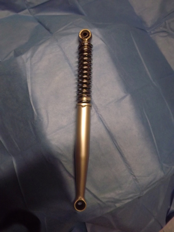

Salut à vous,
après décapage la restauration se poursuit par la peinture des toutes la parties noirs et grises de la machine. Contant de voir ces pièces brillantes et surtout des amortisseurs complets sans ressort cassés .
Les gardes boues, boite à outils et réservoir le seront dans un second temps.
Niveau pièces manquantes pour la partie cycle je recherche encore une voir deux tringles de garde boue avant, une selle ou housse en bon état et le feu arrière d'origine. Si quelqu'un a des tuyaux je suis preneur
Je vais certainement me commander une paire de jantes, le chrome de celles d'origines est vraiment trop abîmé...
Je ne désespère pas retrouver quelques photos de mon papa sur la bête dans ces belles année (j'ai encore la facture d'époque), et peut-être les partager sur le forum !
