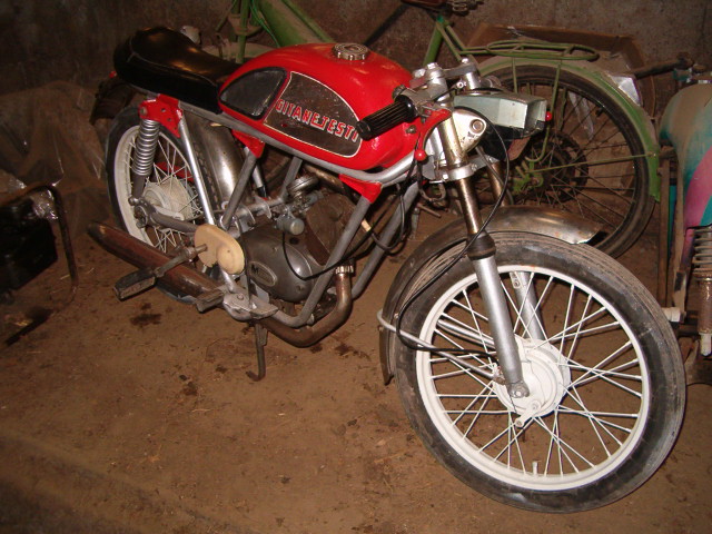

ca y est de retour de vacances j attaque la restauration de mon testi grand prix de 71 voici une photo quand je l ai recuperee il y a 3 ans
TESTI GRAND PRIX 1971 Testi_10
depuis grosse galere pour trouver les grippe genoux maintenant qu il sont la j attaque je l ai demonté et envoyer a sabler avant de partir en vac y a du boulot sur le cadre il va faloir mastiquer severe car il est bien bouffé par la rouille la testi etait stockée depuis 78 sous l abri a bois de l ancien proprio
bientot la suite en photo

salut il a l'air quand meme bien complet on a vu pire bonne resto A++

oui quasi complet pour attaquer la restau il manquait le feux arriere la vitre de phare avant les grippes genoux et les autocollants de reservoir
