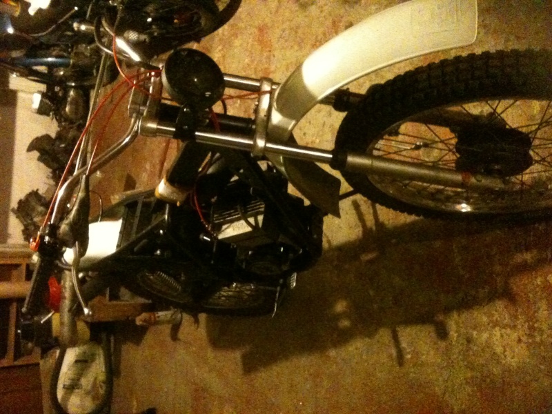

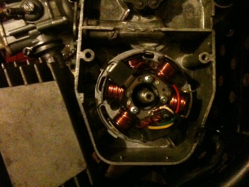

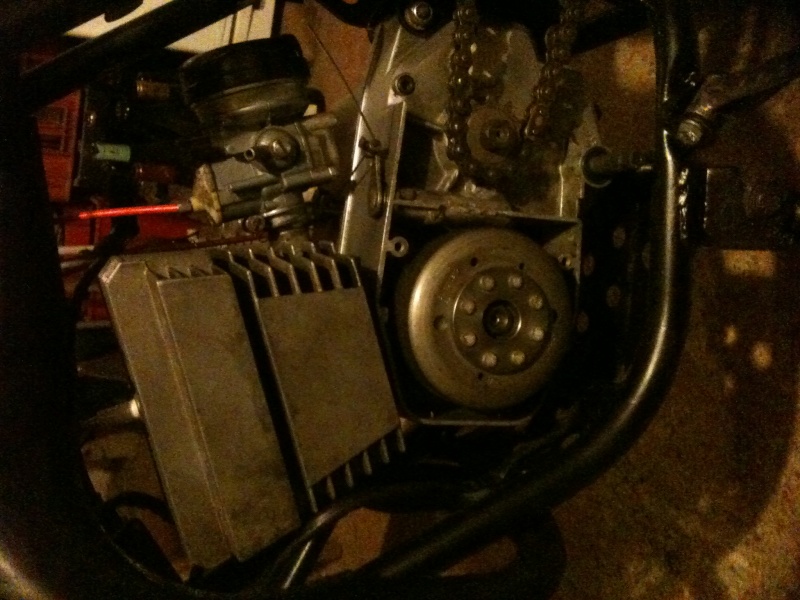

Message  marc Jeu 6 Déc 2012 - 22:15
voici donc les photos
quelqu un connait t il un site qui vends des pieces pour minarelli p6 ? - Page 2 Img_0418
quelqu un connait t il un site qui vends des pieces pour minarelli p6 ? - Page 2 Img_0419
quelqu un connait t il un site qui vends des pieces pour minarelli p6 ? - Page 2 Img_0420

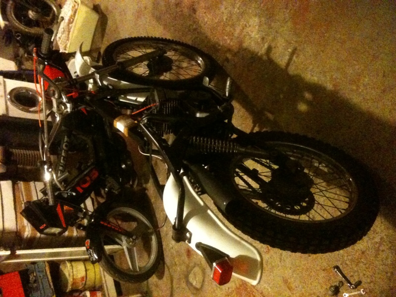

et j en ai profite pour prendre quelques photos a la va vite de la bete dsl pour la qualite mais dans mon garage la luminosite n est pas bonne

Message  marc Ven 7 Déc 2012 - 8:58
Salut
C est une rocvale jupiter, est ce un modelle rare ?
