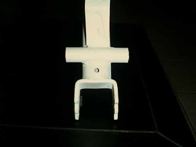

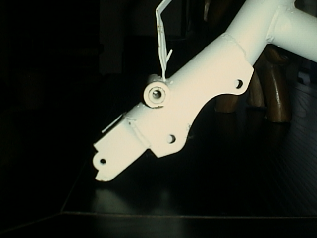

si c est le sportif 4 a reservoir rouge j en ai une en attente dont j ai appreté le cadre
je te mettrais des photos du support sur le cadre car moi il me semble j ai pas la bequille scratch enfin sait plus faut je regarde........

voila tes photos desolé du retard petit probleme je n arrivais plus a lire le contenu de ma carte apn c est resolu....
Fixation bequille flandria Aut_1210Fixation bequille flandria Aut_1211Fixation bequille flandria Aut_1213
par contre faut y aller pour flinguer ça c est du fer de 4mn d epaisseur..

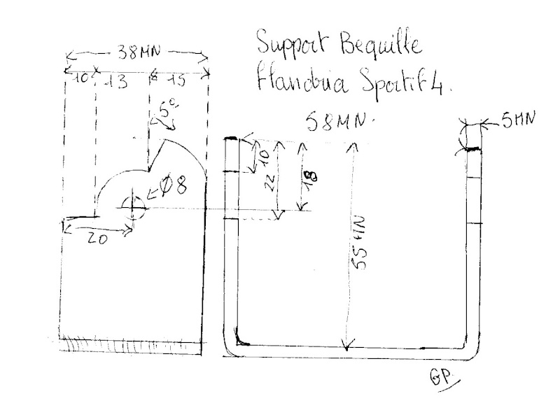

si tu veut demain te ferait un dessin avec les dimensions

Message  prendeigne Mer 21 Mar 2012 - 17:51
Salut oui ce serait possible d'avoir les dimension comme sa je me fait une pièce toute neuve et hop
Merci d'avance POUET !

Message  POUET Lun 26 Mar 2012 - 0:45
voilou chose promise chose due No j avoue j ai un gros probleme de temps libre.

Message  prendeigne Lun 26 Mar 2012 - 20:45
Ah mercii mercii Smile c gentil de prendre du sur le peu de ton temps libre !
je vais m'occuper de cette histoire de béquille
