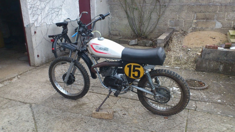

bonjour, un jour mon père me parle de sa jeunesse
et me dit qu'il a conduit la 103 qui était a ma grand mere puis s'est acheté une Benelli 50 cross ( gl ) de 1977. Je lui demande a qui il l'a revendue, il m'explique, on voit c'est qui et je le contacte pour lui demander ce qu'il en a fait ou a qui il l'a revendue. Et là il me dit elle est chez mon père dans un grenier a foin
Il me dit pourquoi elle a arrete de tourner, et me répond, les vitesse passait plus alors j'ai démonté le moteur
là je me dis super je vais retrouver un puzzle
et pour le prix on verra sur place
sur place voila ce que je trouve :
le moteur soit disant démonté:
depuis elle roule mais le problème c'est que il n'y avait plus de carbu dessus et j'ai récupéré un carbu de peugeot 102 c'est un gurtner 13 elle arrive a tirer la 1,2,3 mais apres plus rien dans le sac pour la 4 et 5 sachant que le developpement d'origine est de 11 pour le pignon et de 46 pour la courone
Quel carbu au max peut elle utiliser? Et pour un usage quotidien quel carbu sans trop se trainer sachant que je fait 65kg ?

Je pensait utiliser un carburateur dell'orto de 15 a la place de celui dorigine de 14. Mais.j.ai peur que le moteur gueule en 5 a cause beq pignons, est ce que sa irait ?

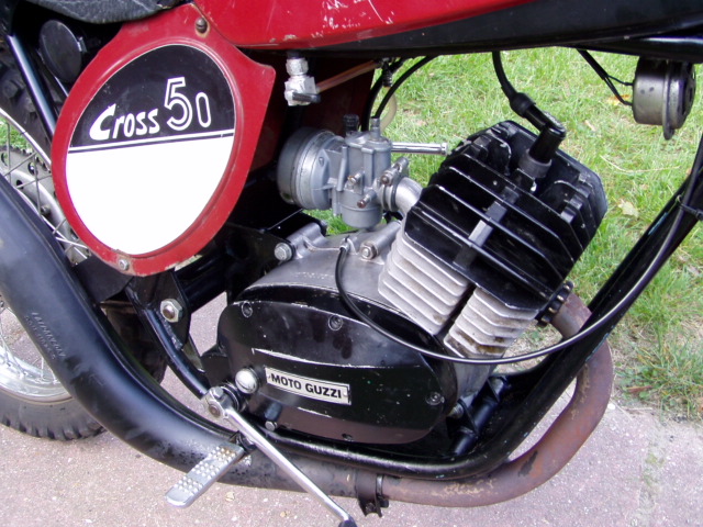

Salut.
Je connais très bien ce genre de bécane, elle tourne environ à 65 km/h avec un bon vieux carbu de 14 et capable de monter à 85 avec un 19!
Photos!
Avec le 14 d'origine:
Avec un 19:
Photos!
Avec un 19:

Pour Cavalcone: attention, ces moteurs sont des pièges, car le cylindre d'origine est déjà en 19 (si,si), c'est pour cela que même avec un carbu de 14 et un gicleur un peu gros (maxi 65) elle roulaient déjà assez vite, pour la mettre en 19, il suffit de changer la pipe et le 14 par un 19 MAIS pour le 19, c'est une pipe à la con avec un angle assez prononçé car le cylindre est fortement incliné vers l'avant, du coup si tu montes une pipe normale, le carbu se retrouve avec le cul en l'air, ça marche mais c'est moche!
