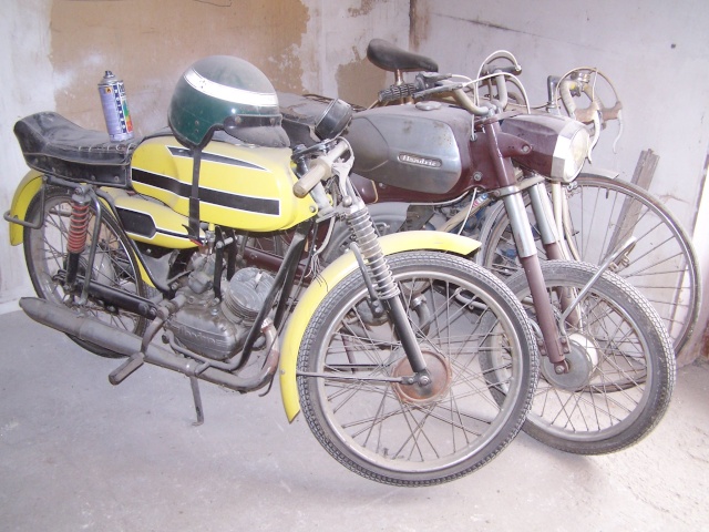

voila le reste de mes ferrailles.une portal cross 175cc de 1978,un jawa twin 350 de 1953(transformation "chopper")et une mz cross 125(fabrication "maison" pour toute la partie cycle)
une bleu de 1960(celle de mon pere,avec la facture d'achat),une 125 d45s motobecane (4 temps lateral)
un record de 1969,le moteur 4.3 vitesses à main a été remplacer par un 5 cv(carbu et pipe 22 de mz 125), 4 vitesse au pieds. l'indiana 4.3(carbu ua 19)de 1970 a été modifier pour avoir les vitesse au pied,j'ai du fabriquer les elements pour le frein à pied sur le record et l'indiana.
une curiositée. une antique moto transformée en tourne broche par un cultivateur
le moteur est un villier,j'ignore la cylindrée car elle possede un cylindre borgne,faut demonter tout le haut moteur pour prendre des mesures. je pense qu'elle fait entre 125 et 175cc. la turbine est d'origine. la boite est une staub 3v selecteur double branches. un reducteur à vis est entrainé par la sortie de boite.un alternateur charge une batterie pour avoir de l'eclairage

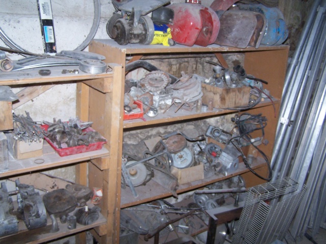

le coin des pieces flandria.
et le coin motobecane et autres marques.
voila,c'est tout.

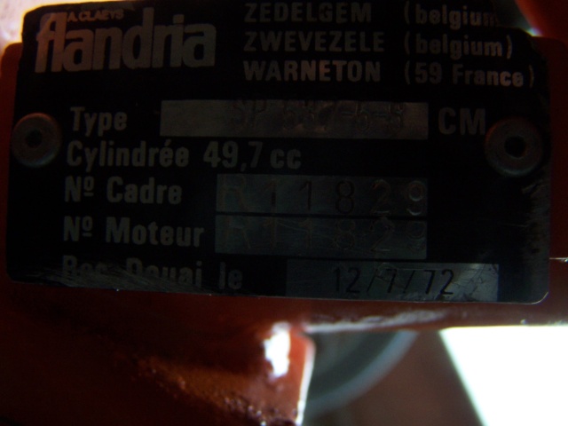

je viens d'aller voir la plaque sur le chassis,la date de reception aux mine(douai) est de 1972
quelle est la signification du"s" de sp537 5s? sport?,special?

ok,merci pour la reponce. pour le "s" je pensais aussi pour sport. j'ai la chance d'avoir des cylindres 5cv non bridés,ce qui fait qu'avec un gicleur(je ne sais plus lequel) et un bon reglage,j'arrivais à depasser les 100 km/h. je ne montais ce gicleur uniquement pour"griller"les gitane testi"
leur faire la misere
sinon,pas de probleme pour suivre les cyclos allemand. avec le gicleur normal,elle atteignait les 90 sans probleme.
