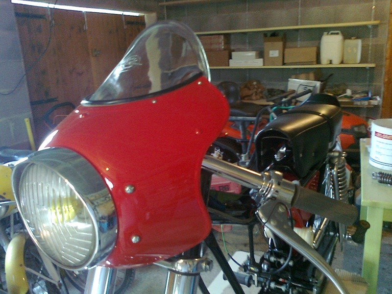

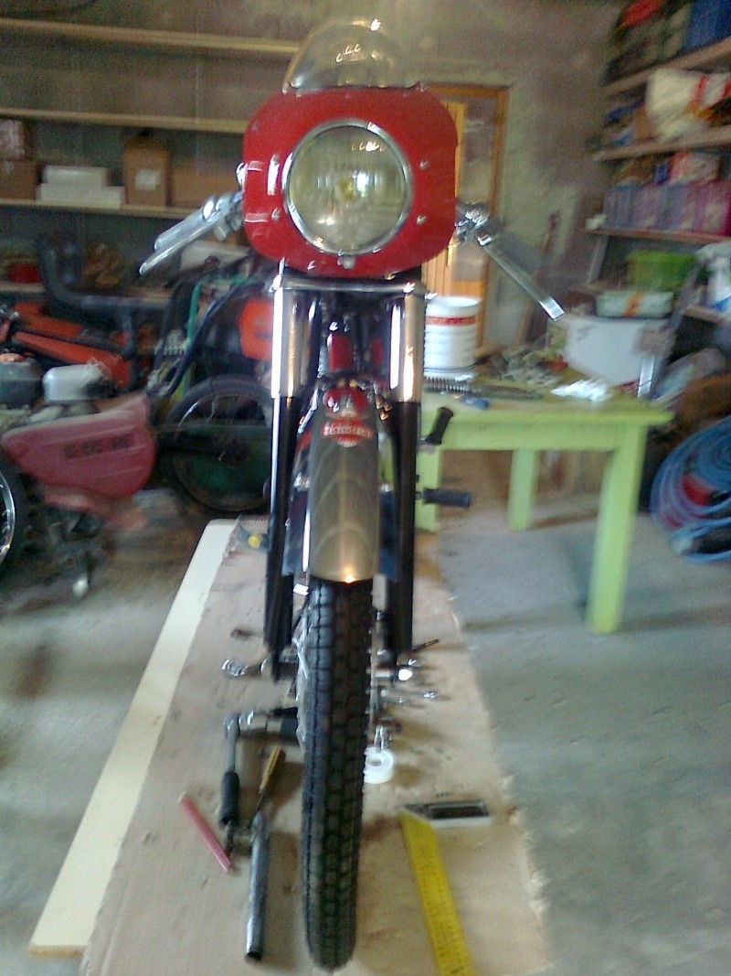

Message  doudou04 Mer 23 Mai - 23:25
bonsoir à tous ,
la restauration de mon record 64 avance doucement , voici les dernières nouvelles .
j'ai mis un joint à la bulle de la tete de fourche , ce qui évite qu'elle
se fissure au serrage , je suis en train de fabriquer les pattes de
fixation qui manquaient .
la suite au prochain épisode .
restauration flandria record de 64 Photo107
restauration flandria record de 64 Photo106
restauration flandria record de 64 Photo105
restauration flandria record de 64 Photo104
restauration flandria record de 64 Photo103
doudou04
doudou04
Nombre de messages : 499
restauration flandria record de 64 Empty Re: restauration flandria record de 64
Message  doudou04 Mer 23 Mai - 23:32
j'ai fait chromer les carters , ce n'est pas tout à fait conforme à l'origine , mais je trouve que c'est
mieux comme ça .
je poste aussi la photo dans la rubrique mécanique .
cdlt à + Very Happy
restauration flandria record de 64 Photo108
