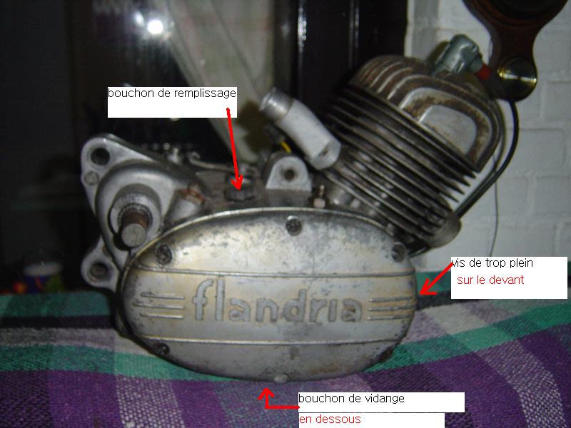

oui imola a raison une photo serait bien .mais je me pose une question quand tu a rempli ta boite d huile il y a donc le bouchon de
remplissage au dessus la vis de vidange dessous et la vis de trop plein devant le moteur tu doit remplir et quand ça sort devant c est bon.
j espere tu n a pas rempli jusqu en haut ?? si c est le cas avec des vieux joint je soupsonne ton vilbrequin de nager dans l huile d ou tes
remontées et tes fuites par l allumage car normalement il n y a pas d huile coté allumage !!

POUET a écrit:oui imola a raison une photo serait bien .mais je me pose
de
est bon.
huile d ou tes
Vous avez raison dans la premiére fois j'ai rempli jusqu en haut l'huile de videnge
Car je n'ai pas d'expérience mais prés je connu une vis dans le moto
si l'huile à sorti par le vis je stop
le couleur d'huile qui je trouve dans le vis un peu jaune
j'ai parti au cyclo et je le dit que l'huil qui nous trouve c'est l'hule de videnge car ...........
mas il me dit c'est l'hule d'essence!!!!
Si l'huile de videnge ?!!!!!!!!!!
Quelles sont les pièces que je dois changer

slt oussama
je pense que ton bas moteur est plein d huile.
il faudrait 1 erement devisser la vis de trop plein qui se trouve devant le moteur pas le bouchon de dessous hein !
il faut laisser partir l huile jusque ça ne coule plus ensuite remet la vis.
apres il va falloir trouver un moyen de vidanger ce qui est rentré dans le vilbrequin peut etre par le pot [je doute] il faudra certainement deculasser et enlever le cylindre pour vider ce qui est entré dedans.
et l ideal serait de changer le spy coté boite.

Re: besoin d'aide par les Spécialistes "flandria"
Pouet a raison. Mieux de changer les joins spy de chaque coté du vilebriquin, mais je crains que ce ne sera pas facile si t'as pas de bagage technique... t'as personne à ton aide?
