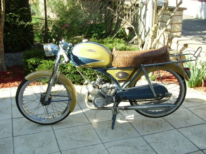

Salut à tous ,voici ma dernière trouvaille son premier propriétaire l'avait conservé précieusement depuis toute ces années (solide gaillard de 71 printemps)ce sera une future restauration,j'ai eu une chance inouïe de conclure car il y a eu plusieurs dizaines de coup de fil ou les propositions sont montées par centaines d'euros

Pourquoi ne pas la laisser dans cet état? Sauf le selle à refaire bien sûr!

veinard j adore cette sportive l est trop belle vraiment typique annee sixties.

Elle est très belle dans cet état !!! Pas de restauration svp !

+ 1 : pas de restauration, si possible.
Allez .. . juste la selle sinon tu vas avoir mal aux fesses !

Moi aussi, je la laisserai dans son jus! Quelle belle trouvaille! Pour les amateurs Flandria, c'est le jackpot! Laughing

Salut à tous ,pour ce qui est de la remettre en état le dilemme s'est posé il faudrait d'une manière ou d'une autre parfaire l'état générale (traité les points de rouille ,retouche peinture,reconditionné le moteur,changé les pneus,selle à refaire etc.....)le gros problème débosselé le réservoir le coupé pour y accéder ou au tire clou puis planage et étamage et peinture et là pour trouver les réf. peintures d'époque c'est pas gagné(si quelqu'un a un un vieux nuancier couleur datant des année 60 je suis preneur pour les réf.code couleur)comme ce modèle suscite des adeptes voici une photo d'un Ultrasport qui d'apparence présente bien mais qui hélas devras être entièrement repris en profondeur de A à Z en essayant toutefois de limiter les frais la restauration effectué par le passé ayant été bâclé flandria Ultra sport Imgp0811

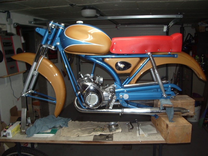

flandria Ultra sport Imgp1710 flandria Ultra sport Imgp1711Salut à tous,voici que le temps change il est l'heure de commencer les travaux intérieurs,souvenez vous de l'Ultra-sport montré précédemment il a été démonté repris en profondeur coté cadre et garde de boue AV/AR,il sera monté en version selle rouge, la selle sera refabriqueé d'après photos la peinture a été préparé et rectifié suivant échantillon par mes soins la peinture étant effectuer cette fois -ci par un ami plus disponible ,toutefois j'ai refabriqué certaines pièces vu qu'il y aura certaines options disponibles à l'époque ,le montage a débuté,pour répondre à Cyclos 55 la mienne restera dans son jus et ne sera pas chromer comme les premiers Record jaune / blanc affaire à suivre

Petite avancée du remontage de l'Ultrasport,le plus dur à trouver seront les garnitures de frein AV AR mais je ne désespère pas ,délai chromage dur dur pour un peu de trempage Sad manque encore quelques pièces pour clore le chapitre comme pour toute chose il faut rester patient[url=flandria Ultra sport Imgp1810

Pourquoi ne fais-tu pas regarnir tes freins chez un spécialiste du freinage?
(Du moins si tu as les érodos d'origine...)

Salut à tous,la restauration avance bien pour reconditionner les freins j'ai procédé à une modification des plateaux de freins pour monter des garnitures existant encore dans le commerce les segments d'origine en tôles étant introuvable,les amortisseurs AR ont subi le même sort (point faible sur ce modèle jeux excessifs et soudure fragile)le chassis de selle est terminé copie conforme de l'époque et va recevoir sa housse simili livrée rouge(ce qui n'a pas été une mince affaire puisque confectionnée à partir de photos)le système de freinage par rétropédalage a été supprimer et remplacé par un levier(le tout refait pour respecter l'esprit d'origine de la machine celle-ci étant destiné à un usage routier,donc  beaucoup plus pratique à l'utilisation)on était ajouté un jeu de faux berceau une  option possible à l'époque moyennant finance,j'ai eu la chance de retrouver quelques pièces neuves et d'occasions en très bon état ne manque plus que la touche finale des finitions et contrôle divers puis essai

Salut à tous, voilà les dernières petites touches de finitions on été faites ,ainsi s'achève cette restauration c'est une des plus belle réalisation de chez Flandria à mon avis qui reflète bien ces années 60 ,maintenant je vais pouvoir m'attarder à donner un peu d'éclat à celle que j'ai acheté depuis peu elle restera dans son jus en remplaçant juste les éléments détérioré par le temps[url]flandria Ultra sport Imgp1917[/url]
