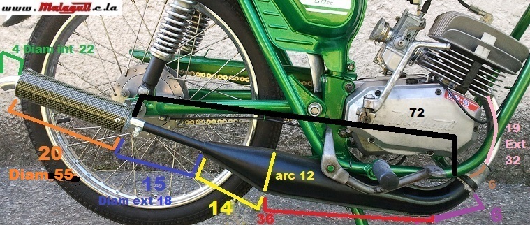

Sinon voici le détail de mon échappement:
Malaguti 1975 - Page 3 Echpki10
Vivement les essais...
