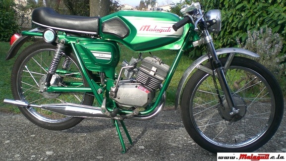

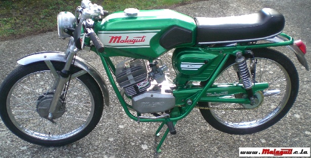

Je vous présente mon Malaguti "coursifié" modèle vélomoteur italien immatriculée en motocyclette légère (mais où est la plaque?)!
Origine:
Malaguti 1975 Malagu10
Achat:
Malaguti 1975 410
Aujourd'hui:
Malaguti 1975 Cimg9510
Malaguti 1975 Cimg9410
cheers
Malag
Malag
Nombre de messages : 412
http://www.Malaguti.c.la
Malaguti 1975 Empty Re: Malaguti 1975
Message  mala_67 Sam 19 Mar 2011 - 20:54
Elle est belle ! Pour les critiques: le garde boue avant est un peut trop haut a mon gout, le rétroviseur c'est carrément le massacre, et les autocollant sur le moteur???? Bizare. Superbe travail de restauration en tout cas !

Il n' est pas beau mon rétro type F1? Very Happy
Pour le kit 22 le ralentie ne tient pas et je n'ai pas encore réussi à décoller à chaud les disques d'embrayage donc pas de test sur route pour le moment...
Et toi tu en es où avec le réglage de ton kit 22?
Malag
Malag
Message  mala_67 Dim 20 Mar 2011 - 12:38
C'est pas qu'il n'est pas beau le F1, je trouve tout simplement, a titre personel, qu'il ne corespond pas au reste de la machine, c'est plutôt le genre d'accésoire qu'on trouve le les scooter tuning. Wink
