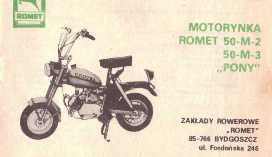

Ca ressemble à ce Romet ??
ou en moins cyclosport ??

oui c'est  bien ça la troisième photo la toute petite moto et c'est bien le carburateur également.

ROMET Pony 50M1 M2 et M3
Message  JACK177071 le Sam 9 Juin 2018 - 18:35
Donc si c'est le 3ème alors il s'agit d'un Romet  PONY M1 ou M2 ou M3
Alors le M1 se reconnait à son petit porte bagage en tole assez rustique et il est équipé d'un moteur type 022, moteur suspendu au cadre ….

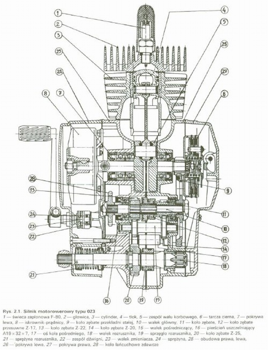

En attendant des petit plans et quelques sous ensembles du moteur 023

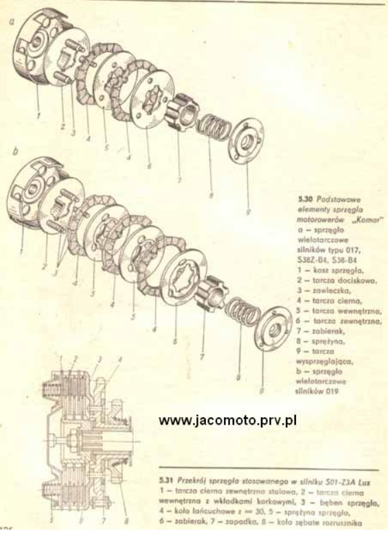

2 versions d'embrayage à 2 ou 3 garnitures
