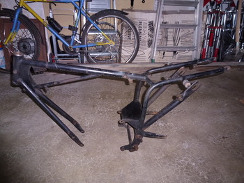

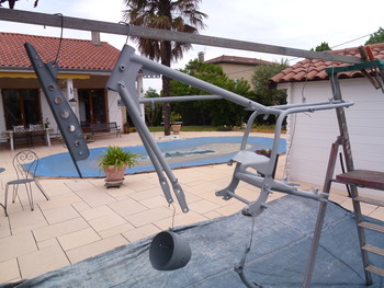

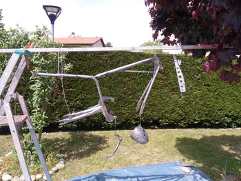

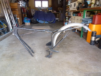

Modification du cadre par ajout d'une boucle, pour le rendre conforme au Spécial:
MONDIAL 125cc Spécial 1959. D34cdc859862034 MONDIAL 125cc Spécial 1959. 57f73b859862044 MONDIAL 125cc Spécial 1959. 3723a8859862084 MONDIAL 125cc Spécial 1959. D988e5859862104 MONDIAL 125cc Spécial 1959. 60a74f859862124

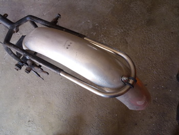

Message  Claudio le Jeu 8 Nov 2018 - 18:11
Bonsoir à Tous, après avoir trouvé un garde boue arrière conforme, il ne reste plus que la peinture, le tout déposé aujourdhui chez la carrosserie peinture, normalement avant fin décembre pour le Père Noël mort de rire
Bonne soirée.
MONDIAL 125cc Spécial 1959. P1120915
MONDIAL 125cc Spécial 1959. P1120914
MONDIAL 125cc Spécial 1959. P1120916

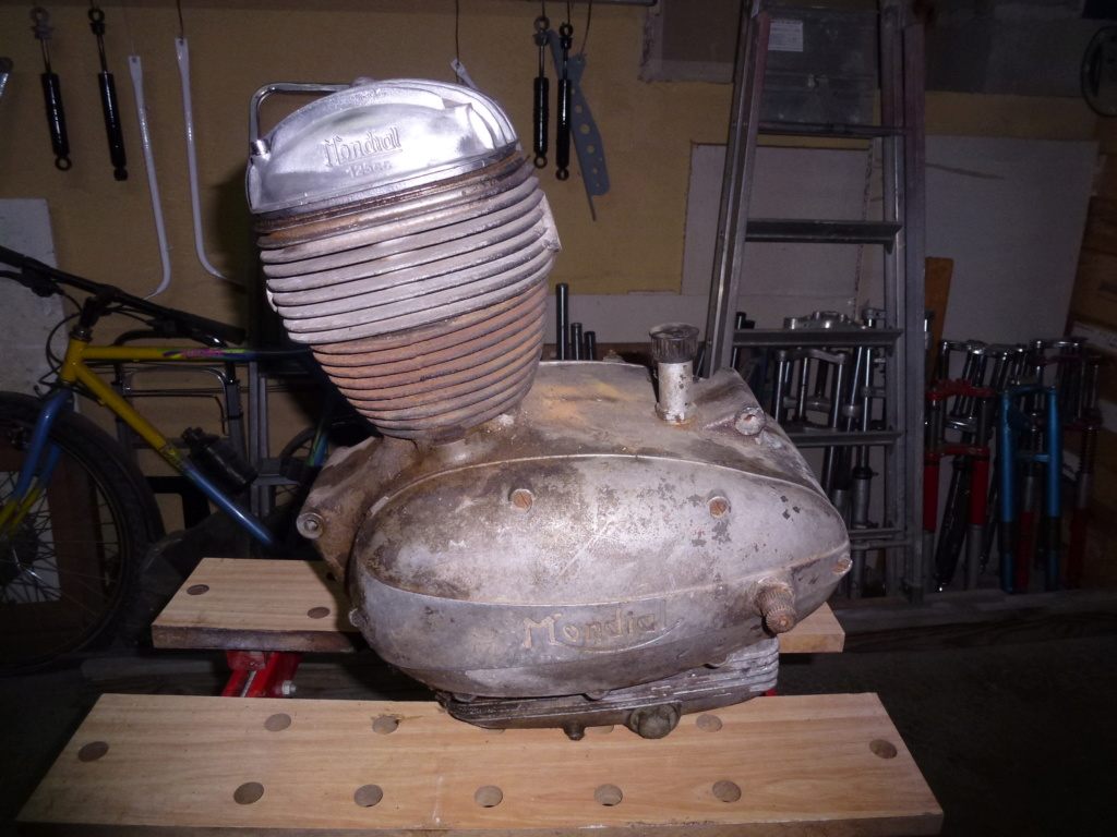

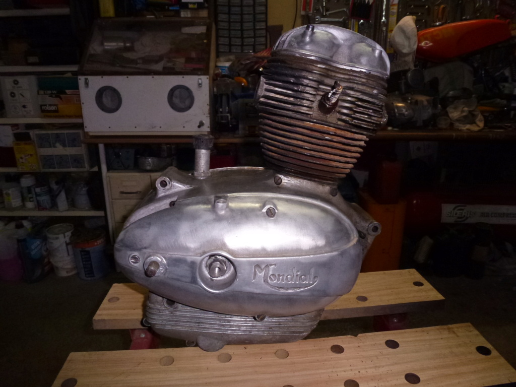

Message  Claudio le Mar 20 Nov 2018 - 17:00
Bonjour à Tous, c'est bien gentil de s’occuper de l'accastillage, et si on pensait un peu au cœur de la moto, et oui le moteur il va falloir lui redonner une jeunesse.
Moteur reçu tel quel après le transport:
MONDIAL 125cc Spécial 1959. P1130510
MONDIAL 125cc Spécial 1959. P1130511
Et oui il a souffert et irrécupérable:
MONDIAL 125cc Spécial 1959. P1130513
MONDIAL 125cc Spécial 1959. P1130512
Bon tout n'est pas perdus, voici après dégraissage:
MONDIAL 125cc Spécial 1959. P1130514
MONDIAL 125cc Spécial 1959. P1130515
Nombre de messages : 700

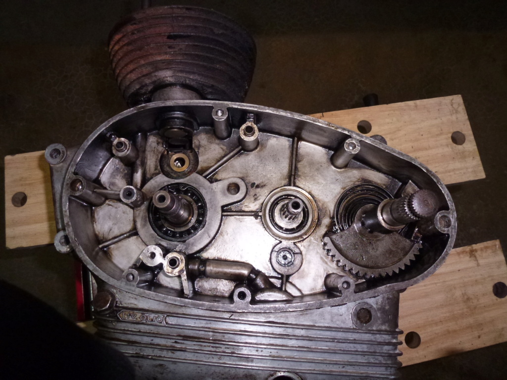

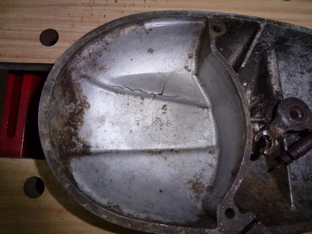

Message  Claudio le Jeu 22 Nov 2018 - 18:25
Bonsoir à Tous, aujourd'hui je suis partie à la découverte des problèmes, voici un aperçu.
Bonne fin de soirée.
Système allumage avec cames correction d'avance:
MONDIAL 125cc Spécial 1959. P1130517
MONDIAL 125cc Spécial 1959. P1130516
MONDIAL 125cc Spécial 1959. P1130518
Bloc des culbuteurs avec arrosage axes par pissette:
MONDIAL 125cc Spécial 1959. P1130519
MONDIAL 125cc Spécial 1959. P1130521
MONDIAL 125cc Spécial 1959. P1130520
La Mauvaise Surprise:
MONDIAL 125cc Spécial 1959. P1130523
MONDIAL 125cc Spécial 1959. P1130522
MONDIAL 125cc Spécial 1959. P1130610
Culasse hors service, irrécupérable:
MONDIAL 125cc Spécial 1959. P1130613
MONDIAL 125cc Spécial 1959. P1130612
MONDIAL 125cc Spécial 1959. P1130611

Message  Claudio le Ven 23 Nov 2018 - 19:23
Bonsoir à Tous, ce moteur est très récalcitrante, il veut pas que l'on regarde les entrailles, foutu de vis de carter à empreinte tournevis plat, extraction de 3 vis en essayant de ne pas faire de Degas, pour info écrous vilebrequin et noix d'embrayage pas à gauche, celui du pignon de boîte ne répond  pas au sollicitations, voici comme toujours le détails en photos.
Voici une culasse de remplacement, elle est en meilleur état:
MONDIAL 125cc Spécial 1959. P1130614
Vis d'assemblage des carter grrrrr:
MONDIAL 125cc Spécial 1959. P1130615
MONDIAL 125cc Spécial 1959. P1130616
MONDIAL 125cc Spécial 1959. P1130617
Côté primaire avant et après démontage:
MONDIAL 125cc Spécial 1959. P1130618
MONDIAL 125cc Spécial 1959. P1130619
L' Arbre a cames a mal aux dents, le dentiste est de sortie car le pignon de commande à aussi des éclats:nogood
MONDIAL 125cc Spécial 1959. P1130622
MONDIAL 125cc Spécial 1959. P1130621
MONDIAL 125cc Spécial 1959. P1130620

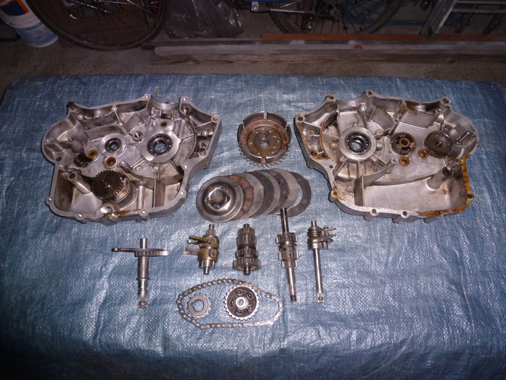

Message  Claudio le Lun 26 Nov 2018 - 18:14
Bonsoir à Tous, le démontage avance mais à reculons, carter moteur ouvert , reste l’écrou de se foutu pignon de sortie de boîte et le piston à dégripper, pour le moment chauffe et dégrippant sans résultat, dégât sur le carter parois de protection de l'allumage n'a pas supporté un appuis lors de l’essai de desserrage de l'écrou récalcitrant.
Bonne fin de Journée.
MONDIAL 125cc Spécial 1959. P1130624
MONDIAL 125cc Spécial 1959. P1130623
MONDIAL 125cc Spécial 1959. P1130625

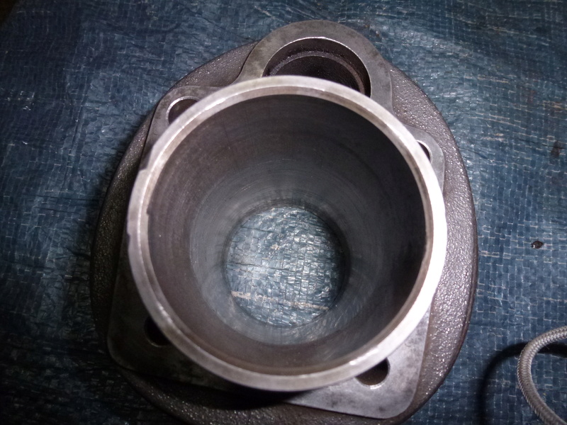

Message  Claudio le Jeu 29 Nov 2018 - 11:05
Bonjour à Tous, bon je ne reste pas sans rien faire, après l'écrou du pignon de sortie de boîte, le plus difficile déblocage du piston, voici le résultat.
Confection de l’outil adéquate:
Un peu de cuisine:
Après cette méthode et une nuit de trempette et presse:
Bon le piston est hors d'usage et le cylindre je vous laisse juger:

Message  boranboran le Mar 4 Déc 2018 - 19:42
Salut pour décoller le piston tu as mis quoi dans ta bassine.perso je fais ça avec une vieille friteuses élec a 190° avec de l'huile moteur
Nombre de messages : 770
Age : 43
Localisation : lille
MONDIAL 125cc Spécial 1959. Empty Re: MONDIAL 125cc Spécial 1959.
Message  Claudio le Mar 4 Déc 2018 - 20:34
Bonsoir JIMMY, dans la casserole un litre de vinaigre blanc, j'ai laissé mijoter pendant une bonne demie heure, puis laisser tremper pendant la nuit, le lendemain montage d'un moyen de pression sur le piston avec une plaque d'appuis et deux tirants qui traversait les fixation du cylindre, j'ai oublier de faire la photo, après quelques essais et un outils contondant il à bouger simplement en serrant les vis. good
