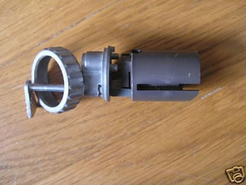

bonjour a vous ,sur ma rekord il me manque sur le carbu dellorto 19 ua la vis de ralenti (celle en biais qui vient en butée sur le boisseau ) j aurais aimer avoir quelque dimension pour pouvoir en refaire une au tour ,de même je ne vois pas comment le boisseau est guidé, il n y a pas de teton dans le corps et dernière question ,avec quel système la tirette de starter tiens relever ,le mien a un fil de fer pour le tenir ....

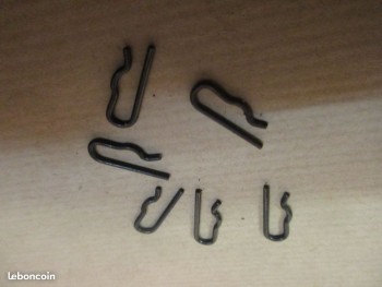

Le boisseau est évidemment guidé ,mais comme il manque la vis de ralenti elle ne joue pas son rôle de guide sur la rainure du boisseau ,pour la tirette du starter c'est une épingle ressort qui fait office de blocage sur la tige de la tirette en position haut et bas

L épingle est interne au carbu ou sur le dessus de la tirette?

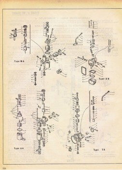

Si tu avez une ou deux photo de la vis(surtout pour voir la longueur et son profilée au bout ) et de l épingle ca serai cool.j ai trouver un éclaté sur le net mais a part ca j ai pas trop de doc pour l instant .

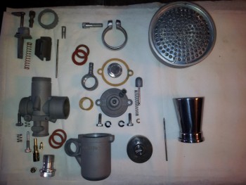

Bonjour à Tous, ciao LABIDOUILLE, pour les Dellorto UA voici un éclaté avec la photo du couvercle et sa tirette de starter, bonne restauration.

super ,merci Claudio ,une goupille beta de retenu d axe de plaquette de 900 xj et ca va faire l affaire pour le starter, pour la vis je vois a peu près le décolté qu il faut
merci encore pour ta réponse Claudio grining
