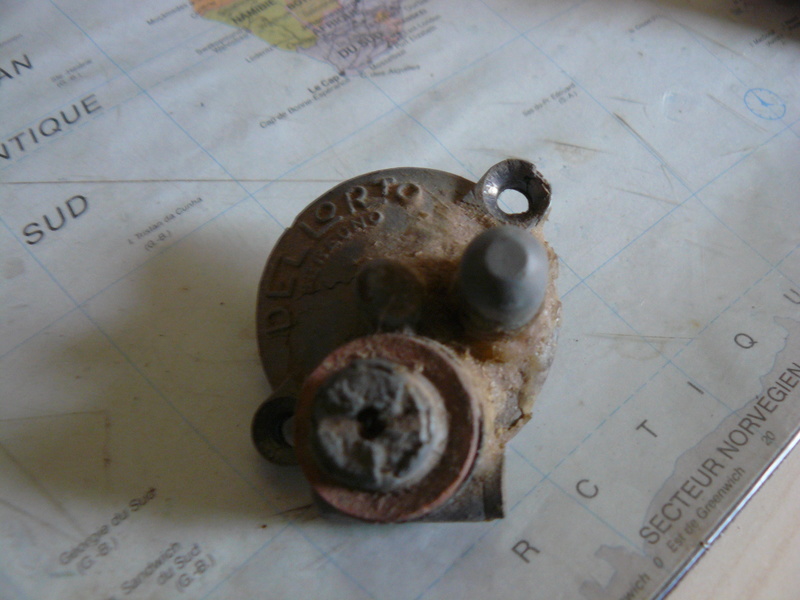

Message  julius46 le Lun 11 Sep 2017 - 18:57
Je vais tenter sa mais j'ai peur que le couvercle de cuve n'explose car il est fissurer partout.

Message  record le Mar 12 Sep 2017 - 15:14
C'est le modèle avec le flotteur plastique , malheureusement ce n'est pas rare que l'alliage se désagrège plus souvent la cuve que le corps de carburateur

Message  alf77 le Mar 12 Sep 2017 - 18:53
J'ai conservé un bouchon de cuve dans le même état , c'est du zamac ce métal . Il a été atteins de ce que l'on appelle le cancer du zamac Crying or Very sad .

Message  julius46 le Mar 12 Sep 2017 - 21:16
Merci les gars pour cette précision mais sa ne me dit pas si je peux en retrouver un, la cuve et le carbu sont en parfait état seul le haut de cuve est touché par la maladie:!: Fichu zamac Twisted Evil
