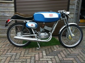

Bonjour à Tous, je suis à la recherche de toutes informations sur ce 50cc MONDIAL équipé d'un moteur Franco Morini Turbo Star, voici deux photos une originale la deuxième par retournement pour l'exemple, je vous remercie par avance.

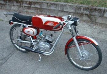

Re: Documents sur Mondial 50cc Franco Morini.
Une FB Mondial à moteur Franco Morini ??? ... étonnant ... c'était normalement que du Minarelli ..
mais bon c'est vrai que sur ta photo on voit au fond le panneau "Mondial" et la selle ressemble vraiment à du Mondial alors pourquoi pas ..
la selle est la même et la boite à outil ressemble pas mal ...par contre la déco du réservoir ne colle pas trop ...

Bonjour à Tous, ciao JACK, ce modèle correspond à la troisième série du Super Sport V4 le suivant montera le même réservoir suivant les évolutions que celui que je recherche, voici les photos.

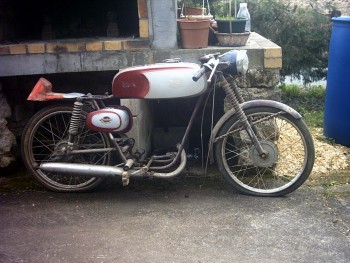

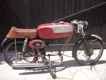

Bonjour à Tous, les modèles de MONDIAL Super Sport V4 était des vélomoteurs avec immatriculation obligatoire, il n'y à que pour les dernières années de commercialisation en France ou l'on trouve un pédalier additionnel, c'est pour cela que je voudrais connaître les informations sur ce modèle équipé du Franco Morini.
Partie cycle 3éme série:
Partie cycle 4éme série (Claude D.)
Carter moteur avec Kick:
Carter moteur avec pédalier additionnel:

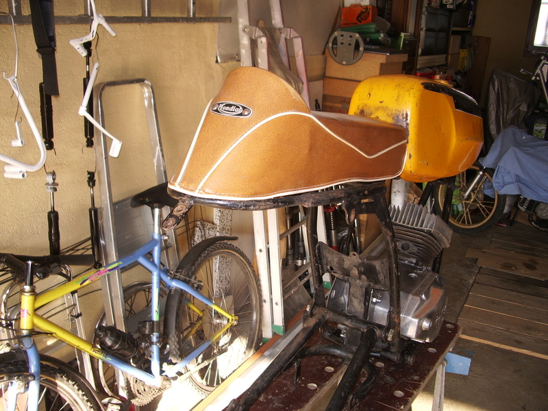

Enfin de compte c'est bien avec un moteur francomorini anguleux que tu recherche< je viens d’éditer car j'avais pas vu et c'est presque réaliser et chouette malgrés t'es réserves >
J'aurais aimé savoir si d'autres marques avait permuté avec ce type de moteur francomorini anguleux comme certains avec un mina sp 4/6 je pense a itom 6/4 M bien sur avec un sp 4 et 6.
Oui Moped pour le moteur ce doit-être mina a preuve du contraire voici sa photo.
Et j'aurais voulu savoir si les 2 petites pattes du cadre servait a fixer ce fameux boitier?voir seconde photo d'architom pris du lien ci-desssus de Moped.

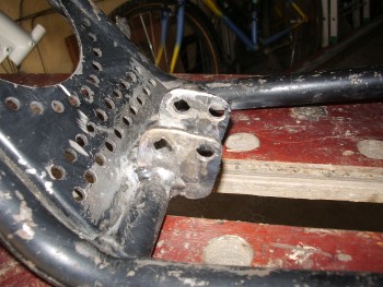

Voici les modifications pour le montage du moteur Franco Morini Turbo Star, avec les facettes, les moteurs Franco Morini e Minarelli p4 Ovale ont les même fixations, le nouveau moteur conserve les fixation arrière identique, seul change la fixation inférieure avant.
Modification support inférieur:
Confection deux extensions pour les fixations arrière:
Montage soit avec le moteur Ovale ou avec facettes:

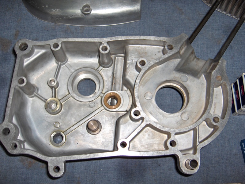

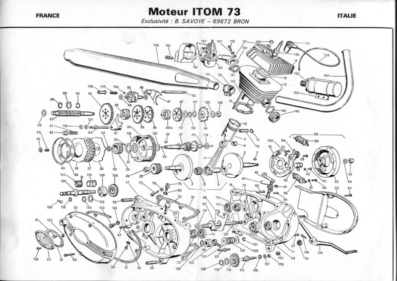

Bonjour à Tous, Jack c'est parfait comme explication, pour CYCLO55 le moteur montée sur les ITOM avec cadre double berceau sont des ZANETTI, dérivé des moteur Malanca qui eux aussi on un pignon d'équilibrage en plus dans la boîte, voici les éclatés.
Bon Week-end.
Moteur ITOM Zanetti 4V:
Moteur Malanca 4V:
Carter gauche avec l'axe du pignon complémentaire d'équilibrage de boite:
Bon Week-end.
Moteur Malanca 4V:

donc c'est ce moteur Zanetti en réalité sur l'Itom ..
Par contre je viens de regarder sur l'éclaté du moteur Malanca 4M et je ne vois pas la différence avec cet arbre et pignon d'équilibrage mais les éclatés ne sont pas montrés du même coté alors c'est pas facile
Moi je ne verrais que l'engrenage rep 21 ... car je vois pas trop à quoi il sert sur la nomenclature (en italien) c'est marqué " ingranaggio folle lubrificazione" ... quel est le rapport avec la lubrification ???
Tu pourrais nous montrer (avec une flèche ou en donnant le n° de pièce) où est cet axe et cet engrenage ....
Merci pour l'info
Merci pour l'info

Bien vu JACK, le pignon c'est le numéro 22, le 21 c'est la rondelle, oui le moteur Zanetti était équipé de la partie thermique du vrais moteur ITOM, d'après les informations cela permettait un meilleur brassage de l'huile de boite, mais perte de puissance et bris de la mignonnerie si le clips foutais le camp!, cette modification à été faite par Malanca car au départ ils utilisais le moteur Franco Morini classique.
