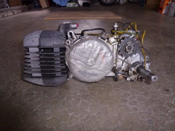

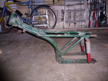

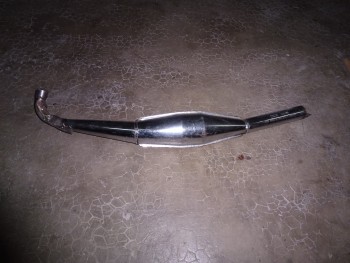

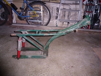

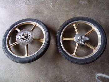

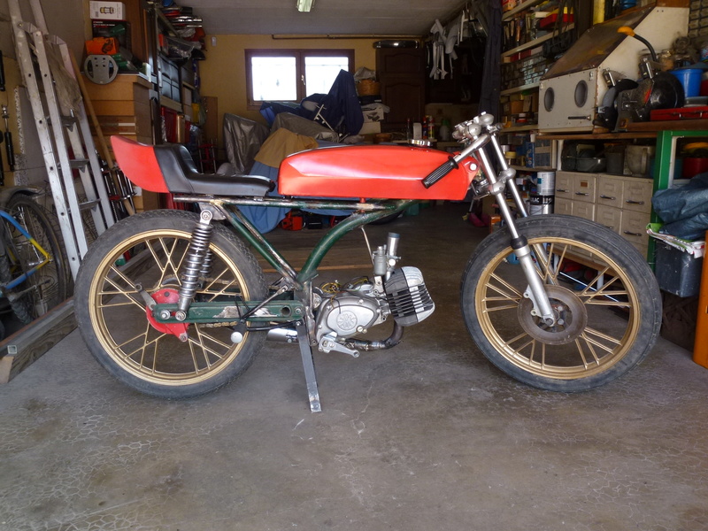

Bonjour à Tous, cela faisait longtemps qu'il n'y avait plus de projet en cours, voici celui que je voudrais assembler prochainement, un Kreidler du pauvre mais d'inspiration noble, voici quelques éléments à disposition, qu'en pensez vous? faisable ou pas.
Bon Dimanche.

Salut Claudio,
Superbe projet et tout à fait réalisable.
Il faudra dénicher de la pièces mais rien d'impossible.
Y a plus qu'a, vas y fonce...

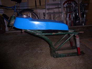

Bonsoir OLIVIER et merci, pour l'encouragement, voici d'autres éléments du puzzle.

Ça peut faire une bécane sympa, ça me fait penser à ça.

Base cadre des premières séries flandria Record ,Ultrasport de la première heure ,va falloir renforcé un peu le cadre (ou pas)sa rigidité n'était pas à l'apogée dans les années 60"
- Nombre de messages : 2748
Re: projet kreidler
Bonjour à Tous, ciao RECORD, exact la connaissance des cadre FLANDRIA ne fait pas défaut, d'origine ils avaient déjà un renfort du tube sur la partie supérieur, peut être la même chose à l’opposé sur le bas devrai suffire, en tous cas il faut bien que j'en fasse quelque chose sinon il va rouiller:lol!: .

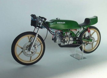

j'aime bien ton projet et je me suis même amusé à faire un photomontage de tout tes éléments .... histoire de visualiser les proportions
C'est pas mal !! et assez réaliste une fois que tu auras soudé une patte pour tenir ton moteur par le haut du cadre
Et juste pour référence la "vraie" Kreidler qui est beaucoup plus longue afin de pouvoir s'allonger derrière le mini carénage ....

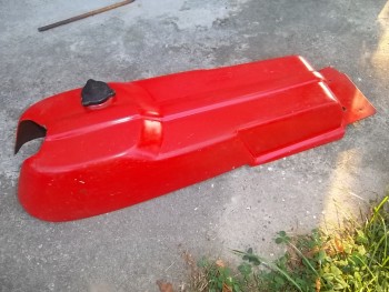

Ciao JACK, il ne faut rien jeter la preuve, même un vieux cadre déjà bien modifié peut encore servir, le réservoir n'a pas le passage du tube du cadre, comme je possède un modèle avec je pourrai faire a pile ou face

Claudio a écrit:Jack arrête cette nuit je vais en rêver, qu'utilise tu comme logiciel pour le montage?, pour le carénage demain une photo pour le fun.
Bonne soirée.
Claudio, il n'y a plus qu'à la faire ... mais ça sera plus compliqué qu'avec Photoshop Eléments .... c'est du bricolage, en gros du copier/coller de photos que l'on met à la même dimension
Je t'ai remis une image (bricolée vite fait) pour te montrer les différentes images que j'ai utilisé: ton cadre avec le réservoir bleu, ensuite j'ai pris les roues avant et arrière plus le dosseret du Kreidler, ton moteur Kreidler, ton pot d'échappement, le carénage du Super Corsa ..... on fait des copier / coller des éléments intéressants de chaque photo ... et on utilise des "pinceaux" pour faire le fond blanc ... et enfin dans Photoshop il y a un outil pour changer la couleur du dosseret de vert en bleu .....
Alors c'est un "bricolage" qui prend pas loin d'une heure si on fignole les détails ....

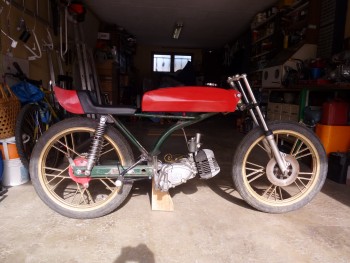

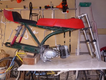

Bonsoir à Tous, voici les travaux d'assemblage du jour, coupe des supports sur le cadre et adaptation des ferrures de fixation pour le moteur Kreidler, reste les pattes de celui supérieur par contre, j’hésite sur les deux solutions fixe ou démontable, qu'en pensez vous?

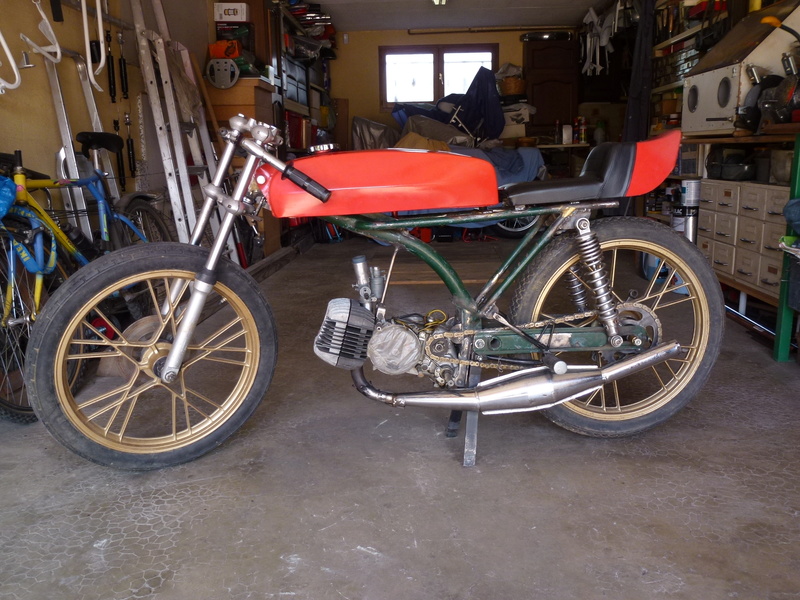

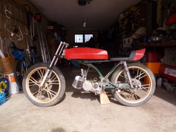

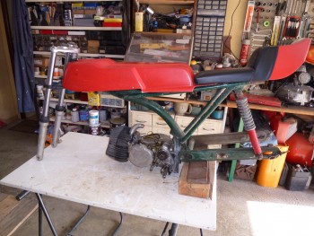

Bonsoir à Tous, voici l’avancer des travaux à aujourd'hui, petite modif depuis le début, réservoir et roue différentes, mais tout est interchangeable, la fourche à des tubes de 27mm, connaissez vous des té en alu de cette dimension?, sinon les pédales reculée sont elles à la bonne hauteur, faite moi part de vos observations.

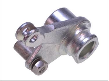

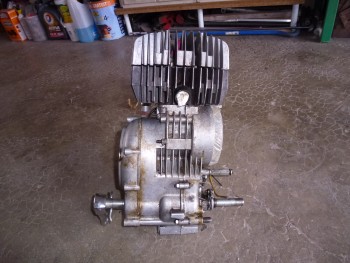

Bonjour à Tous, voici comment il se présente aujourd'hui, pour aller de l'avant il me faut une des deux pièces du renvoie de la commande de boîte, au pire les dimensions de celui ci pour un refaire un en meccano soudure, merci par avance.

Bonjour, si tu n'as pas trouvé les pièces je pourrais te donner les côtes.
- Nombre de messages : 2589
Re: projet kreidler
Bonjour à Tous, ciao MOPED , avec plaisir car les pièces neuves ne courent pas les rues, un croquis avec les dimensions ce serait parfait, merci par avance.

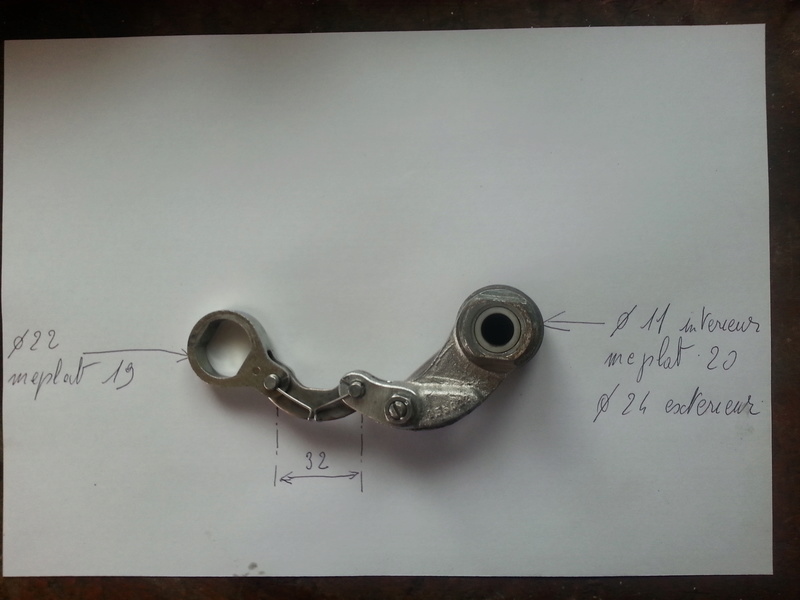

Bonsoir, j'ai fait ça, s' il te manque quelque chose dis le moi.
Re: projet kreidler
Bonjour à Tous, ciao MOPED, merci beaucoup, cela va me permettre d’avancer un peu plus, il va falloir faire en sorte que je puisse mettre un levier de renvoie pour la commande reculée, ceci en tenant comte du passage du silencieux, il va y avoir du bricolage dans l'air

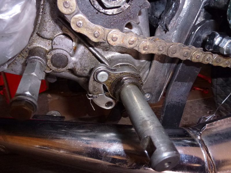

Il faut penser au ressort de rappel du mécanisme qui ici est a l'extérieur, c'est le gros en épingle que l'on voie sur les photos.

Ciao MOPED, l'axe avec l'entretoise et le ressort Ok, acheté sur Ebay.de, le renvoi aussi existe mais en Norvège, le pris avec l'expédition serait trop élevé d'autant plus qu'il faut le modifier.

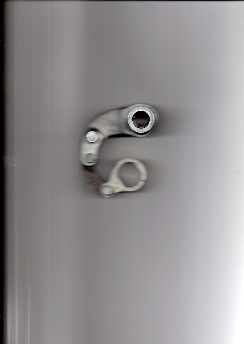

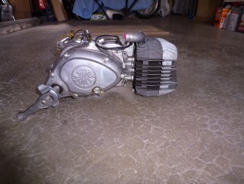

Il me faudrait deux éléments supplémentaire niveau dimensions, celle de l'axe de maintien du bout d'épingle du ressort, e la courbure de la pièce du doigt de sélection avec la situation des deux trous, voici ce que j'ai sur le moteur.
Merci par avance.

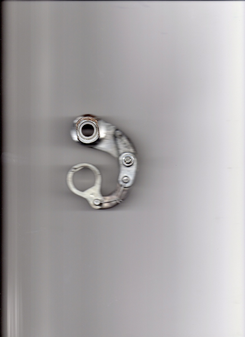

Bonsoir,de Narbonne à chez moi il y a 75km, et si de Vinassan tu vas au Perthus faire des courses en Espagne, à un moment tu est à 10 min de chez moi. Si tu as l'occasion de passer c'est avec plaisir.
Le diamètre de l'axe est de 10 mm, comme je ne savais pas comment mesurer la courbure de la pièce je l'ai scannée, je pense que si tu l'imprimes en A4 tu auras une image fidèle. Si ça ne marche pas bien je te passerais le scan directement par mail.
