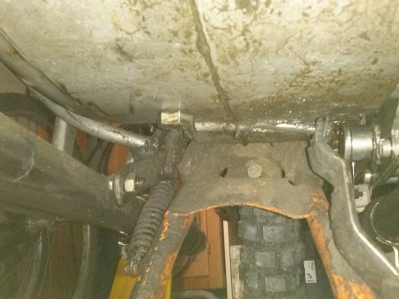

petite nouvelle sp 537  Empty carter sp 537 c est grave docteur !!!
Message  LOUBET le Jeu 11 Mai 2017 - 12:40
petite nouvelle sp 537  Sp_car11
le carter fait un peu la gueule il me semble que cette tige avait un support de pot a l extremité .
es que celle craint ???
LOUBET
Nombre de messages : 44
Localisation : castres 81
Cyclos : sp 537
Date d'inscription : 01/09/2015
petite nouvelle sp 537  Empty Re: petite nouvelle sp 537
Message  record le Jeu 11 Mai 2017 - 21:16
Le fer plat G fait office de support pour les faux double berceaux repris sur les pots d'échappements le D étant déjà en place normalement monter sur le cadre avec la vis H M8 qui tient le moteur d'après la photo on distingue un montage sur une vis qui assemble les deux demi carter de BV ,est ce que le carter est ébréché ...? voir si pas suintement de l'huile bv
