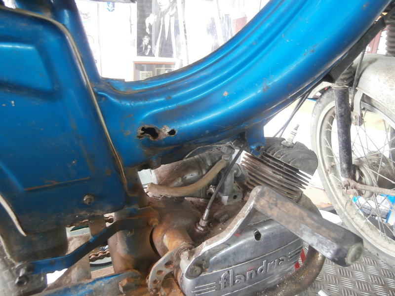

Re: FLANDRIA COMET 4
C'est la première fois que je vois un cadre réservoir de Comet IV corrodé et perforé à ce point d'habitude le point faible se situe derrière la tôle bte outils (si l'on peut dire ainsi) sur les tubes ancrage des amortisseurs AR qui fissurent au niveau des soudures sur le tube de selle ,dommage j'avais à un moment une demi douzaine de comet de différents millésimes et cadre en très bon état mais m'en suis séparé par manque de place
- Nombre de messages : 2742
Les souris sont voraces dans ton coin Un bon travail de soudure et peut être du restom pour être sur et ça devrait aller.
ha oui y a un beau trou !! va falloir vu la taille y mettre une piece et braser..
surtout avant de poncer tes carter a moins que ce soit du plastique sur ce modele ?
si c est plastique tu peut les renover avec du papier a poncer a l eau de different grain jusqu au plus fin
et finir au belgom il seront comme neuf .
je disais donc avant de les poncer fait un calque de tes bandes ou mieux si tu peut les decoller au seche cheveux afin de les refaire.
Au vu du travail soudure et (l'intérieur du réservoir doit être également corrodé )du prix du restom mieux vaut acheter un cadre à 50 euros qu'on trouve fréquemment sur les bourses et au moins tu t'épargne les surprises en fin de restauration....
C est une machine qui a était stocker ................dans un étang
elle a pas beaucoup roulée, les mâchoires de freins sont pratiquement neuves ,les roulements sont tous grippés, même le tube d échappement et percé par l oxidation
