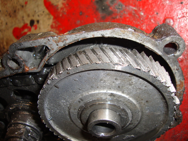

Bonjour à tous ,
je viens d'aller chercher deux bestioles;
une motoconfort cady M3 PR;
une motobécane SP 94 TT;
les deux ont vite démarrée mais ça a craqué au niveau de la boite relais sur la SP
je viens de démonter et c'est comme je le pensais le pignon secondaire est mors; Sad
pour en trouver un ça va pas être facile !
où alors il faut que je trouve une boite relais complète. Neutral

Sympa ta 94 TT. ( un peu de boulot à compléter , surtout la selle d'origine ...)
Comme trés souvent, elle a tourné à sec, car elle fuyait ...et crac...
Je n'en ai jamais ouvert, mais je crois qu'il y a beaucoup de boulot.
Peut-être prendre le risque d'en trouver une en bon état sur le bon coin par exemple , il y en souvent.

Je viens d'en trouver une, je l'aurai la semaine prochaine. grining
