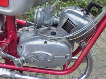

boujour a tous jaurais besoin aide pour tous se qui conserne le reglage pour les vitesse a la poignet car jai le souci que je ne sais pas ou il faut maitre les cable pour les vitessse je pence savoire mais je ne sais vraimment pas comment fait ton le reglage si quelqun peux m'aider le modelle de la moto et paloma flash super strada

Bonjour à Tous, ciao MIMOUNE, pour avoir une bonne idée du montage voici des photos sur le positionnement des câbles sur le moteur, le premier à droite est le câble d'embrayage, les deux autres sont pour la sélections des vitesses, allez bon courage pour le réglage.
Meilleures Salutations.
