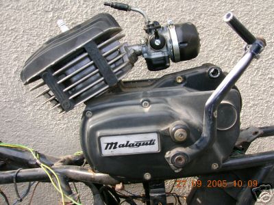

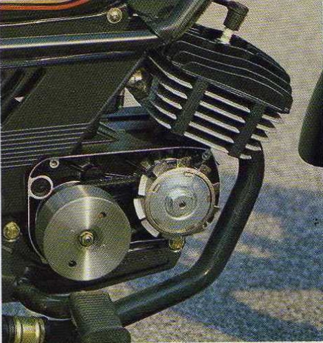

On dirait le moteur automatique des malaguti dune.
Nombre de messages : 1332
Re: restauration Rocvale Rocket RX
Message  JACK177071 le Lun 8 Aoû 2016 - 1:02
Bonsoir,

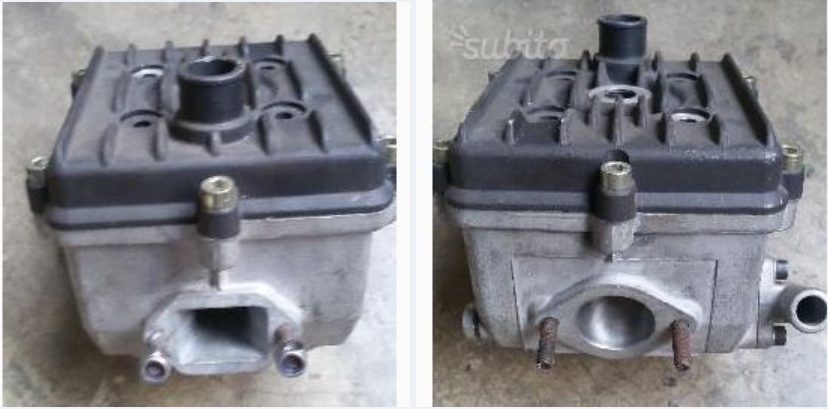

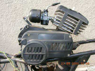

à mon avis  c'est un moteur automatique Franco Morini type RV avec un cylindre Franco Morini de type TA.
type RV
le moteur sur un Malaguti Fifty RV (on voit le variateur)
cylindre culasse type TA
Donc assez étonnant sachant que le Rocket RX était sensé etre équipé de bloc Minarelli "verticaux" (P3, P6...) .
Un bricoleur ingénieux ou une série très spéciale (proto usine)  équipée Morini ??

je pense que la il ne faut plus chercher c est un kit regardez le diametre donné pour le kit liquide
46!!!!on est plus sur du 50cc c est du kit.

POUET a écrit:je pense que la il ne faut plus chercher c est un kit regardez le diametre donné pour le kit liquide
oui il me semblait bien que le "kit" cylindre TA était du 75cc mais j'avais pas trouvé de données fiables .... donc dans le doute ...

Tu as retrouvé le moteur en 75cc ? Very Happy
A priori le kit Franco Morini TA existe en diametre 39  46 et 48 donc du 50cc du 75cc et du 80cc
