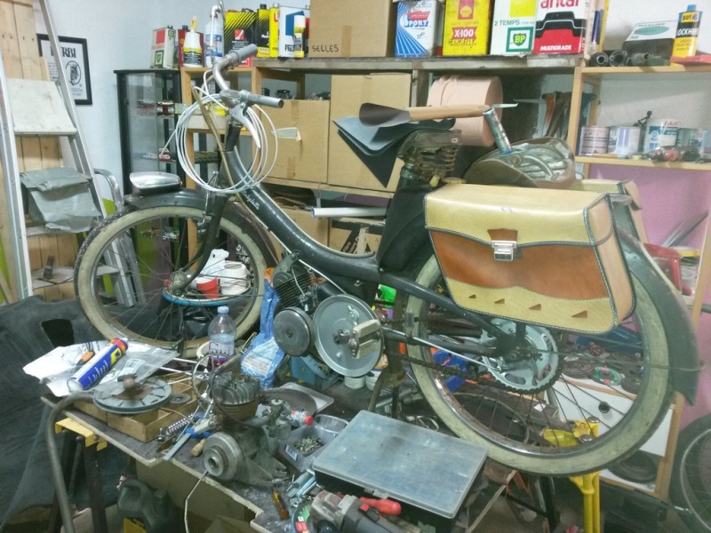

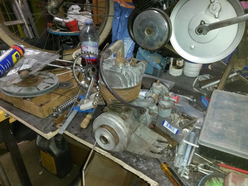

j ai fait quelques photos !!
le moteur est un " vap 55 "

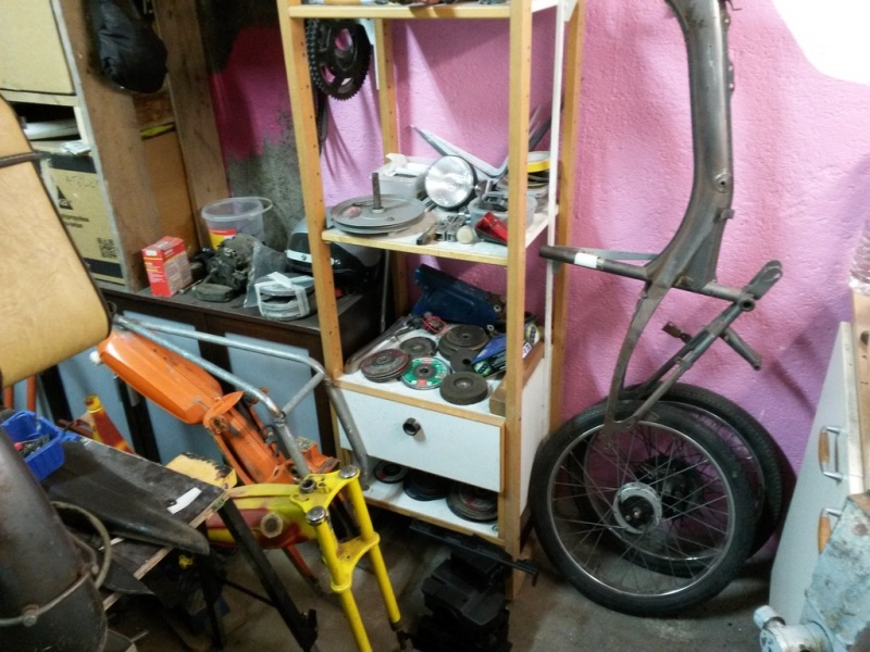

et mes autres jouets !!

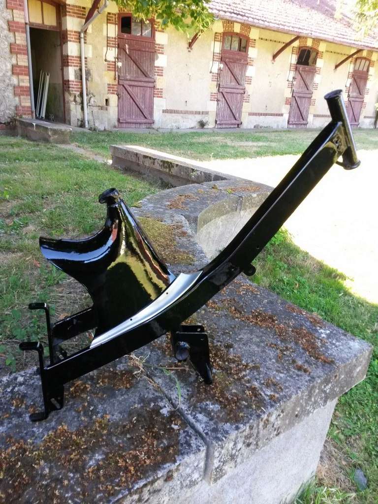

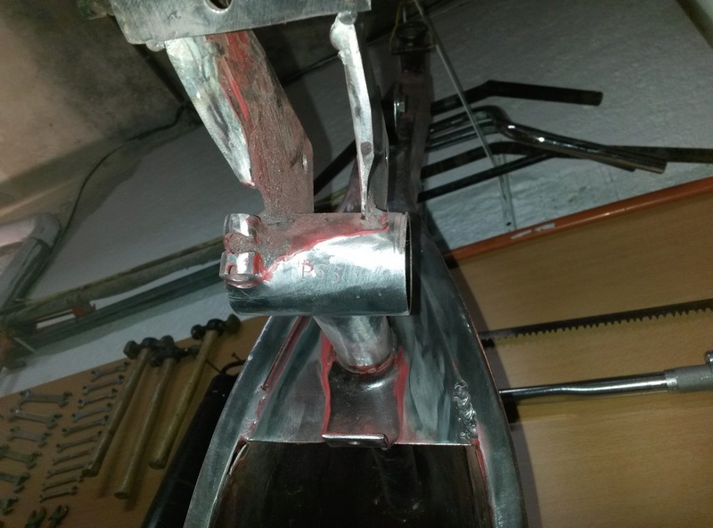

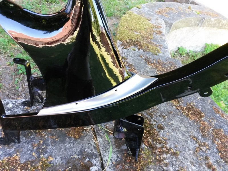

petite nouvelle , j'ai receptionne mon cadre qui sort de peinture , il est pas parfait mais je le trouve superbe !!
l insert en alu resort encore plus !!, trop beau !!

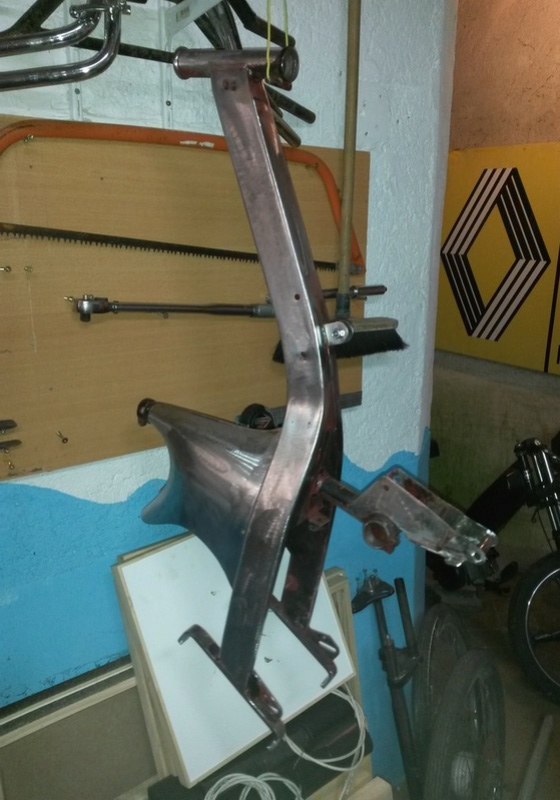

donc démontage en règle de la bête !!
ce qui ma permis de commencer le décapage du châssis et de trouver un numéro de série ! ( utile pour faire les papier plus tard  Wink )
d ailleurs le voici , fraîchement rentre de chez le peintre !!

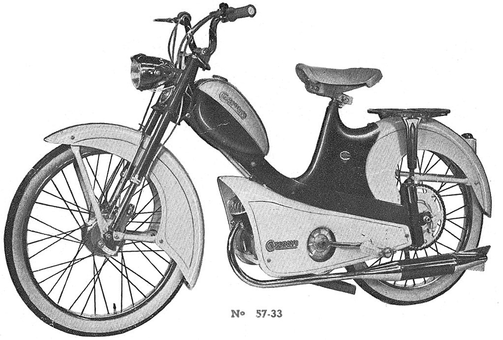

petite précision et remerciement a jack177071 pour les deux documents qu'il m'a fourni et qui me permette d attester que c'est bien un modèle 57-33

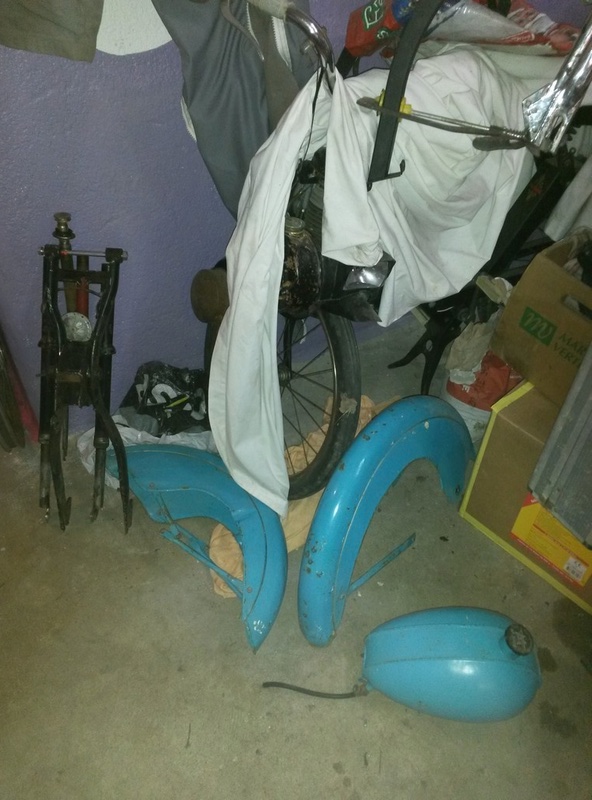

ce qui ma permis de me rendre compte qu'il me manque les deux grands carénages de moteur et le porte bagage !!

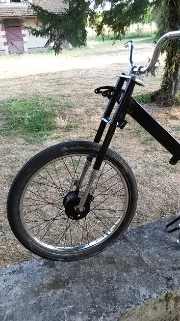

hier , avec les enfants , on s'est occupé du cas de la fourche et commencer le nettoyage des roues !!
apres mise en peinture et sechage , ce matin c'etait remontage en regle !!
on a remis tout sur le châssis pour ce donner une idée et ce motiver !!

nevada77 a écrit:hier , avec les enfants , on s'est occupé du cas de la fourche et commencer le nettoyage des roues !!
Salut,
attention tu vas avoir les services sociaux sur le dos avec une photo comme ça !!! Le travail de 2 mineurs ça va couter cher !! lol!
Remarque il faut de petites mains pour passer entre les rayons donc c'était la seule solution Very Happy

Par contre j'étais un peu étonné de la fourche lors de ton démontage au dessus du bac de nettoyage: elle est tordue ou quoi ??? l'axe me semblait "pencher".
Mais une fois remontée la chasse à l'air correcte .... à croire qu'il y avait avant un modèle de fourche à balancier qui nécessitait cet angle surprenant.
Par contre en roulant avec ta fourche ça va peut etre faire des effets bizarres scratch  avec la direction qui "tombe" dans les virages ... ou au contraire qui durcit . Mais bon, un vrai motard roule toujours vite en virage et n'a donc que besoin de se pencher pour faire tourner la bète mort de rire

alors la direction , je me suis fais la même réfléction , mais après essais en mode " vélo " , ça tourne correctement sans problème!!

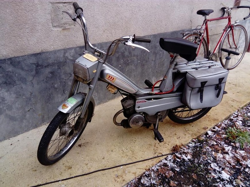

par contre si tu regardes bien sur les photos que tu ma fourni , les attaches sont sur le châssis et non pas sur les carters !!

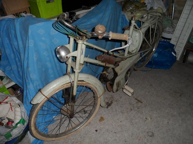

par contre petit hs :
j ai une ami qui possède une " promo vichy "" , peux tu trouver quelques chose la dessus jack ?!!
merci d avance , on désespère  Crying or Very sad Crying or Very sad

une petite photo de la belle !!

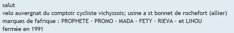

Promo Vichy .... Comptoir Cycliste Vichyssois St Bonnet de Rochefort
Message  JACK177071 le Dim 11 Sep 2016 - 1:34
Alors ton cyclomoteur Promo Vichy est une des sous marques du Comptoir Cycliste Vichyssois des établissements Prophète et fils.
Cette société semble exister depuis au minimum les années 30 et a fermé en 1991. Comme beaucoup de fabricants de vélos elle a vendu sous son nom des cyclos d'autres fabricants rebadgés à son nom

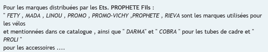

Les différentes sous marques
Le catalogue Promo Vichy1933
