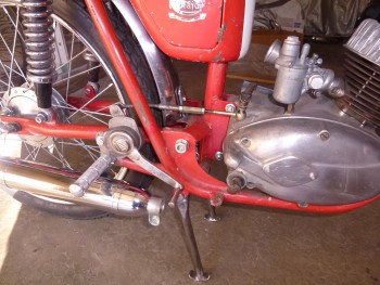

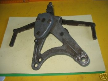

en fouillant sur internet je suis tombé sur une bizarrerie, une sorte de mécanisme qui peut commander au pied la commande d'un moteur Minarelli P3 3 vitesses à main.
Il semblait monté sur un Mondial SS ou Super sport de 1963 /1965.
S'agit il à votre connaissance d'une option, d'un bricolage ?????
le mécanisme en gros plan
on le voit bien sur ce Mondial 48SS
ça parait monté en usine: très propre !!
  par contre l'éclaté moteur Mondial 48 v3 ne montre pas ce mécanisme
on retrouve ce mécanisme monté (bricolé ??) sur un autre moteur. Est ce un accessoire ?????
A votre avis .... montage usine ou bricolage ???

surement spécifique à la mondial comme le moteur . le moteur sur les photos n'a rien à voir avec le minarelli p3 que l'on trouve sur la rocvale pegase par exemple ou sur testi.

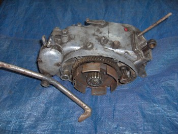

En approfondissant les recherches j'ai trouvé que vers 1963/65 FB Mondial avait des cyclos sport et cross en version 3 vitesses à pied comme son mon 1er post et les mèmes cyclos en version 4 vitesses à pied (mais sans le bricolage du sélecteur pédo-manuel ...
Donc toute une gamme avec ce moteur 3 vitesses au pied
Mais Mondial utilisait aussi le moteur V4 à 4 vitesses plus classique (malgré un sélecteur pied/talon ...)
moteur V4

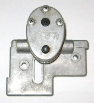

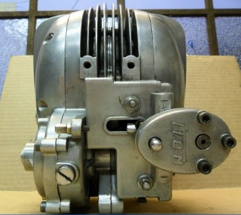

Bonjour à Tous, ciao JACK en cherchant sur le net j'ai relu cette discussion, d’ailleurs la photo du moteur à été faite par mes soins good , ce montage de sélecteur externe n'est pas nouveau car plusieurs marque l'ont utilisé avec différent modèles, le modèle Français REFLEX en particulier et VELOX, celui monté sur les ITOM Astor ou GUZZI, permettaient bien souvent de passer de la sélection manuelle a celle au pied même pour nos vieilles avec sélecteur de vitesses sur les réservoirs.

le hasard fait parfois bien les choses ... il y a quelques jours je suis tombé sur une série de plans sur tout les moteurs ITOM (faut que je fasse un sujet un de ces jours car j'ai une belle série d'éclatés ... grands formats).
Et donc je suis tombé sur un éclaté du pré sélecteur ..... une vraie usine à gaz pleine de petites pièces, de petits ressorts ... de plein de petites choses qui ne devaient pas etre trop fiables Crying or Very sad  En tout cas il ne fallait pas s'énerver dessus et balancer des grands coups de savattes pour passer les vitesses screwy
  un beau mécanisme !!

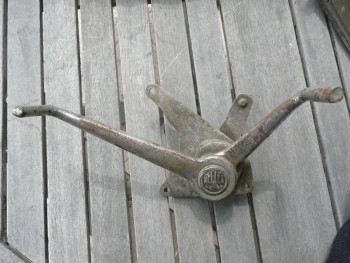

Le sélecteur REFLEX a l'air beaucoup plus simple ... et fiable

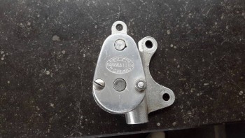

Je connaissais pas le VELOX Embarassed
