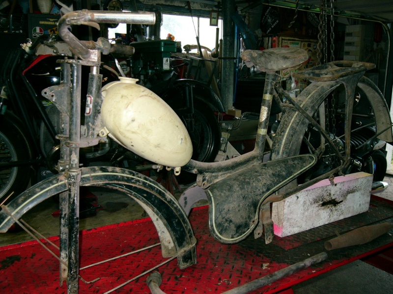

alors, je présente la bete:

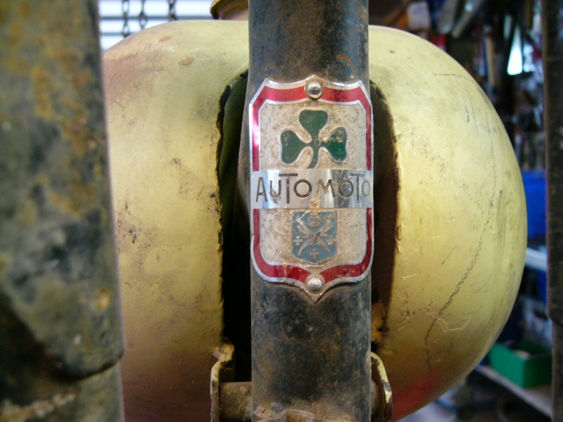

50cc automoto de 1956, type... certainement CEGL, moteur VAP55 a allumage MOREL. je dis certainement, car il y a des details qui ne collent pas, j'ai une selle en cuir type vélo, alors que le CEGL etait vendu avec une selle a ressort type reydel. la boucle inferieure du cadre n'est pas pareille et la sortie d'echappement est aussi differente.... mais bon, c'est le type qui correspond le plus a la mienne... a moins que quelqu'un ne puisse etre plus précis que moi.

dans l'ordre, les pieces qui me manquent, perdues, ou jetées, bien incapable de me souvenir:
-une poignee de frein gauche.... ce n'est pas tres grave, je pense qu'a la prochaine bourse de la region je trouverais ça.
-les roues??? ben oui, les roues, les deux sont manquantes... d'ou question double:
1) est ce que quelqu'un peut me dire de quelle dimension etaient ces roues?? ce sont deux roues a frein a tambour et les garde boue ont un rayon supérieur d'environ 5 a 7 cm a ceux d'un AV79 qui est en 23x2
2) des fois est ce que quelqu'un aurait ces roues a vendre???
-le bouchon de reservoir.. aucune idée de sa forme ou de ses motifs, totalement oublié.

-je ne trouve aucun numero, ni sur le moteur ni sur le cadre?? est ce que quelqu'un sait si il y en a obligatoirement un et ou il se trouve??

maintenant voila les photos. j'ai reuni les pieces dans un simulacre de montage, c'est pour avoir une idée du modele.

Pour info, le moteur de la "reconstituée" n'est pas un Vap 55 mais un ATM (Automoto) Bien reconnaissable avec son entrainement moteur à galets et ses dégagements sur piston.
