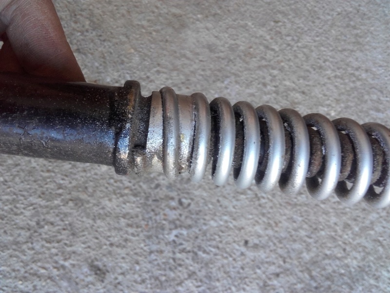

J'ai dévissé l'anneau supérieur d'un des amortisseurs de l'ultrasport, pour en retirer le ressort. Mais je ne parviens pas à retirer le ressort car il est pris par 2 entretoises (une en haut une en bas) qui servent à le centrer je pense. Sont elles vissées? si oui comment les dévisser?
belle trouvaille d'Ultrasport Thumbn14
belle trouvaille d'Ultrasport Thumbn12
belle trouvaille d'Ultrasport Thumbn13

Effectivement les ressorts sont vissés la pièce usinée du bas est soudé sur le fourreau celle du haut est démontable voir si elle n'est pas grippé sur la tige d'amortisseur l'inconvénient sur ce modèle d'amortisseurs l'usure des tiges et de leur bagues ,les soudures (brasures )aux bas des fourreaux en rupture où fissurées
belle trouvaille d'Ultrasport Imgp1810

Malheureusement la bague supérieure a disparu sur un des 2 amortisseurs et cette pièce me semble compliquée à retrouver ou à refaire notamment le sillon en creux. Sinon je mettrai à la place ce modèle d'amortisseurs provenant d'un ultrasport 64 aussi:
belle trouvaille d'Ultrasport 00210

pour tes "tourillons" avec gorge d'amortisseurs, regarde du côté des pièces de fourches parallélogramme, sur celle de ma BSA, c'est ce principe-là. Je n'en trouvais pas et un pote m'en a tourné, mais il a fallu qu'il m'en fasse une série (Cool. Ils sont certainement plus gros que ceux dont tu as besoin. Donne-moi le diamètre à tout hasard, je regarderai.

merci Yoda de ta proposition, mais j'ai monté les autres amortos.

pour info quand-même, les "tourillons" sur mon BSA font 45mm (+/-, c'est anglais !!!)
