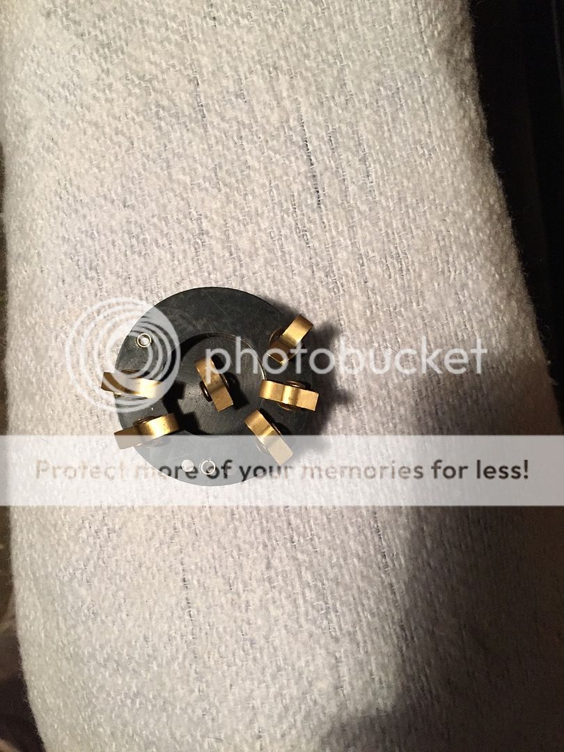

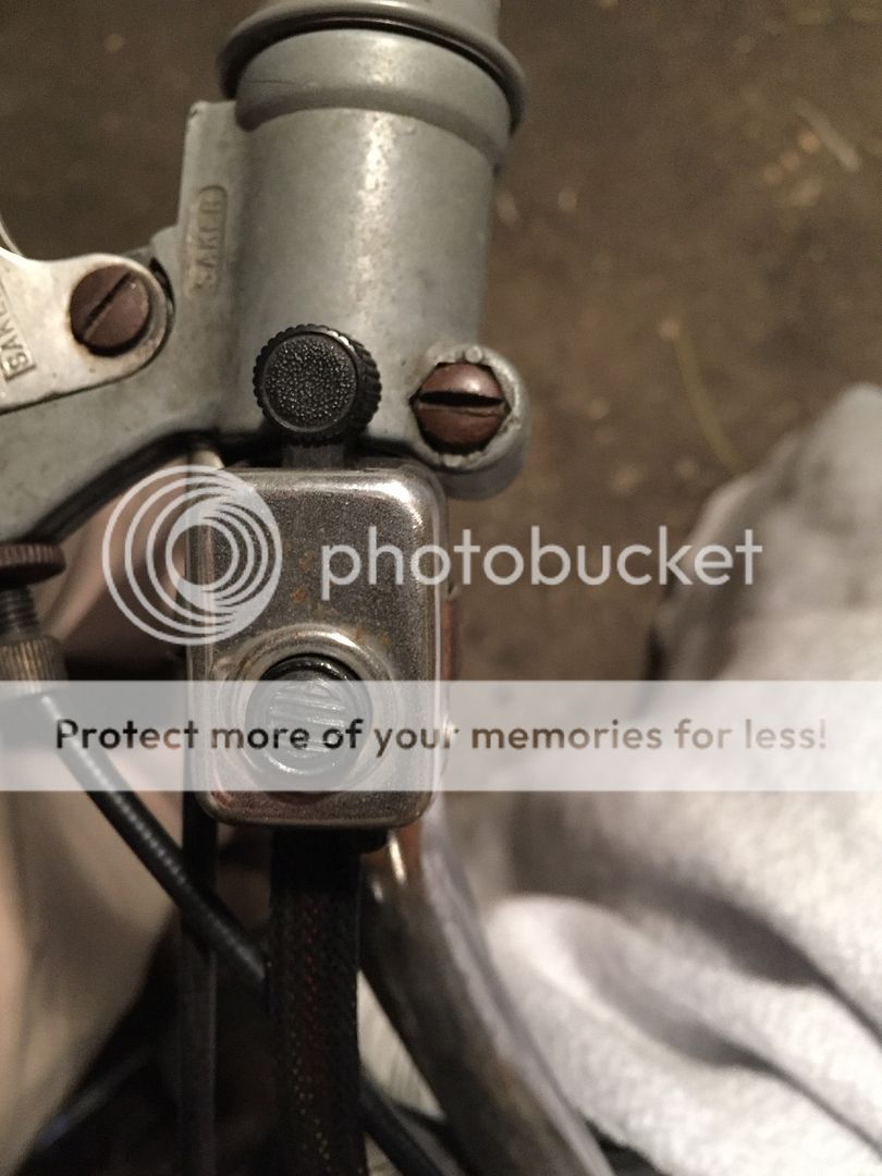

J'aimerai refaire l'électricité de mon Flandria car le klaxon n'est plus branché depuis mon acquisition et je n'ai qu'une position pour les feux ( Les deux sont allumé simultanément et les ampoules 6V 6W claquent assez rapidement devant et derrière ).
J'ai donc vu les schémas proposé par record, j'ai le bon commutateur VETTA mais je n'ai cependant pas le même porte ampoule.. il ne possède pas les deux languettes  Sad
Faut il que je trouve le même porte ampoule VETTA, ou bien le schéma est sensiblement le même ?

Si ton commutateur Vetta à 3 positions c'est un code /phare 2 positions ampoule normale (vélo) d'après ton porte ampoule c'est le dernier qui correspond et ton faisceau électrique et branchement doit être à revoir
