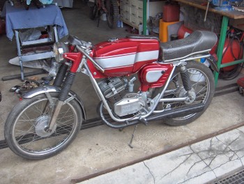

Après une longue absences je reviens aux nouvelles,
Tout va plutôt bien, le moteur de JP est top il miaule terriblement. Pour l'instant il tourne avec l'échappement double d'origine malaguti en attendant de la faire souder. Je n'arrive pas à régler le dell orto ub à cuve latérale, avec le starter enclenché elle tient le ralenti, mais dès que je l'enlève le moteur se met à monter dans les tours progressivement et ne se stabilise pas, je suis obligé de remettre le starter pour calmer le moteur. J'ai vérifié le serrage du carbu et normalement tout semble ok. Il y a des tous dans la sortie d'échappement au niveau de la jonction des deux tubes, je me demande si c'est du à ça mais ça m'étonne car elle tournait avec un cylindre bridé et ce pot avant le changement de boîte. Le moteur part dans les tours dès que je donne un filet de gaz, qui semble durer très longtemps puis le régime accélère très fortement...
Sinon le travail de jean Paul est parfait, rien à dire le moteur est comme neuf avec un allumage qui envoi du tonnerre. je le remercie encore une fois pour son aide, c'est vraiment quelqu'un à qui on peut faire confiance. Je remercie celui aussi qui lui a parlé de ma restauration. J'ai un carbu dell orto shb 19d19, je vais peut-être essayer avec celui la, est-ce plus fiable et performant que le ub 20s à cuve séparer ? Pour accorder le moteur avec le gros détente gris sur les photos (page 2) je pense qu'il faudrait un plus gros carbu en montage souple qu'en pensez vous ? Forcément c'est moins vintage et dans le style du cyclo mais bon j'ai déjà changé la fourche, le malag est plus tellement d'origine. En tout cas vu les tours que prend le moteur je trouve dommage de ne pas l'accorder avec un bon détente et carbu qui va avec. Je risque peut-être de mettre toute la puissance en haut régime avec un bon creux en bas... Encore une fois quelques interrogations qui restent sans réponses
Ps: j,'upload les photos du moteur en cours de restau et de la machine en second message.
Merci à vous, Louis Very Happy

Message  Lou McRawmey le Dim 20 Nov 2016 - 19:20

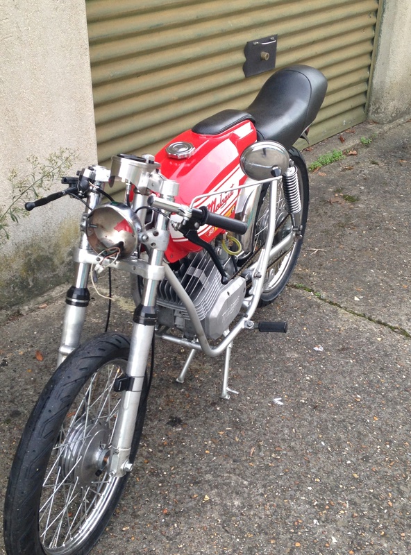

Quelques changements depuis les photos
Phare avant fermé, boîte à outil installé, tout câblé...

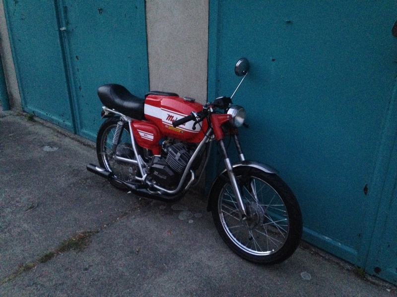

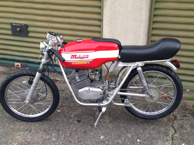

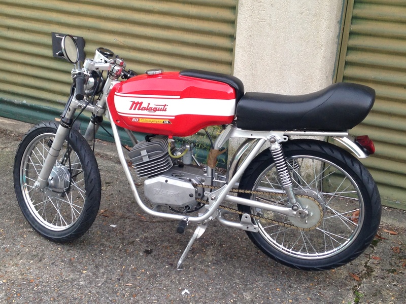

Après plusieurs galères le pot est engin soudé et c'est parfait ! Au programme changement carbu je vais essayer avec un dell orto phbl22
Petite question, trouvez vous l'assiette de la moto satisfaisante ?

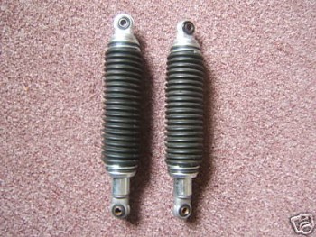

Les amortos sont en 32 j'en ai en 28 qu'est ce que ça change réellement et esthétiquement c'est plus jolies non ?
Louis

Message  cigalon le Jeu 30 Mar 2017 - 22:37
Bin, en fait... honnêtement, je lui trouve un peu le cul en l'air;
ça relève toute la moto, c'est pas moche, c'est même pas mal,
mais ajouté à la selle et au garde-boue raccourci, tu t'éloignes carrément de l'origine.
C'est un choix,
ça se respecte.

Message  Lou McRawmey le Ven 31 Mar 2017 - 1:02
D'accord avec toi sur le fait que c'est loin de l'original, j'aime bien comme ça je vais laisser les 32 je pense..
Manque les baguettes alu

Bonsoir à Tous, ciao LOU, pour les baguettes de selle essaie de contacté Jean Paul CAPRA, jo-merco sur Leboncoin, pour les amortisseurs en origine ce sont des 280mm avec ressort sous protection soufflet caoutchouc, tel quel attention au moindre coup de frein la culbute est possible.
