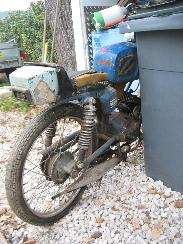

bonjour
ben voila ont y est ! faut bien commencer un jour !
j'en est plusieurs a restaurer , mais je vais commencer par le plus  difficile incomplet , et le plus proche de l'epave  !
si vous avez des conseils je suis preneur ! pale

et ca devient le flou artistique , il vas falloir commander pour voir ! Crying or Very sad
voila a quoi sa ressemble demonter !

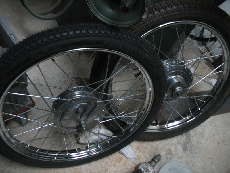

j'ai commander un kit pour testi, et des cages aux détails en 37 mm  ont vera bien si cela se monte !
bon a part cela j'ai bien avancer ,
les pièces de carrosserie sont partis a la peinture , les roues sont dans les mains d'un specialiste
et le moteur vas etres refait , il n'y as plus qu'attendre que tout cela reviennent

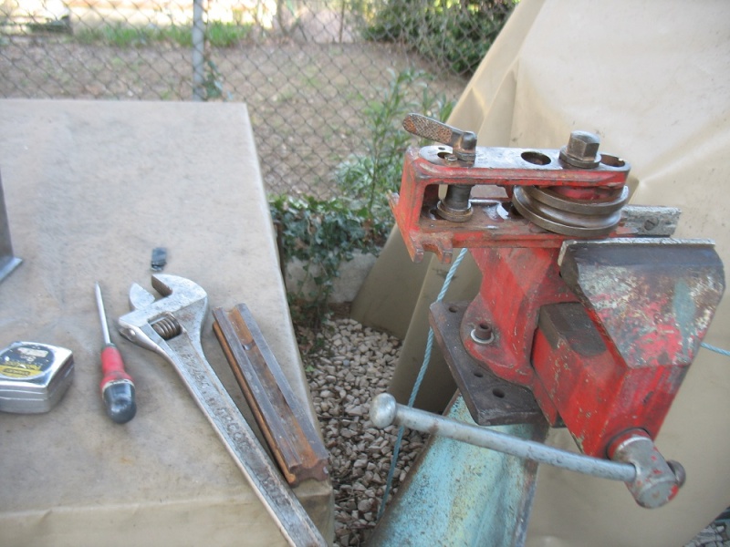

fabrication de renfort de garde boue
Message  express00 le Lun 25 Avr 2016 - 17:54
bonjour
ca fait un moment que je n'ais pas poster !
bon j'ai reussi a recuperer mes roues
et je me suis aperçus en autre qu'il me manquer le renfort de pareboue arriere par chance j'en est un pour modele qui est sur le superquinque e attente !
le chromage etant une galere j'ai decider de le faire en inox , une fois polie ce sera pareil
quelques photos de la fabrication , a part l'ecrasement du tube ,qui m'a obliger a faire une matrice  pas de gros probleme
si ce n'est la soudure au tig ,qui a besoins d'une dexteriter, que je n'ais plus depuis longtemps ! Crying or Very sad
cordialement bruno

Message  record le Lun 25 Avr 2016 - 18:09
C'est pas mal tout ça ,bien la cintreuse faut pas être aussi modeste c'est du vrai hand made qui une fois bien polie le resteras pour l'éternité (les frais du chromage en moins ) Smile
avatar
Nombre de messages : 1664
Re: malaguti superquattro
Message  POUET le Lun 25 Avr 2016 - 19:10
ça fait un moment que je me pose la question de refabriquer certaine de ces baguettes .
mais je n ai pas ton materiel ni ta dextérité pour le faire alors de voir que tu l a fait
me fait vachement plaisir et la je me dit c est possible grining
si un jour tu decide d en refaire quelques unes j en ai 2 a refaire +il y a une personne sur le forum qui en cherche une aussi
donc tu aurais deja 3 baguettes ar de comet 4 a faire. ça peut aider a financer un peu ta restau !!
Ou a tu trouvé de la baguette inox dans ces diametres ?

bonsoir
merci pour les encouragement
pouet , tout et possible si ca était fait a l'epoque ont peut toujours refaire
apres , il faut que ca reste vendable , ce qui n'est pas le cas sur un travail a l'unité
fait moi une photo de la pièces et je te dirais ce qu'il est possible de faire ! surtout les terminaisons et le diametre du tube
pour le tube d'inox tout les bons revendeur de metaux , peuvent l'avoir si ce n'est pas un tube hors cote ( standart )
et la cintreuse n'as rien de special ,c'est une cintreuse de plombier de l'epoque , 15 euro a la brocante rien de rare !
cordialement bruno
