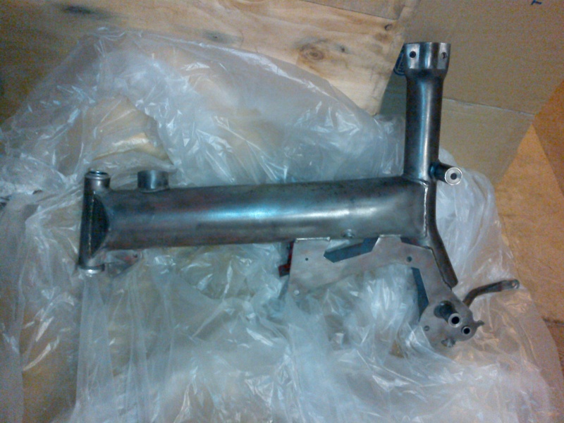

Message  tonio le Dim 8 Nov 2015 - 21:57
le cadre sablé, tous les éléments
et trouvé un faisceau électrique neuf d'époque!
