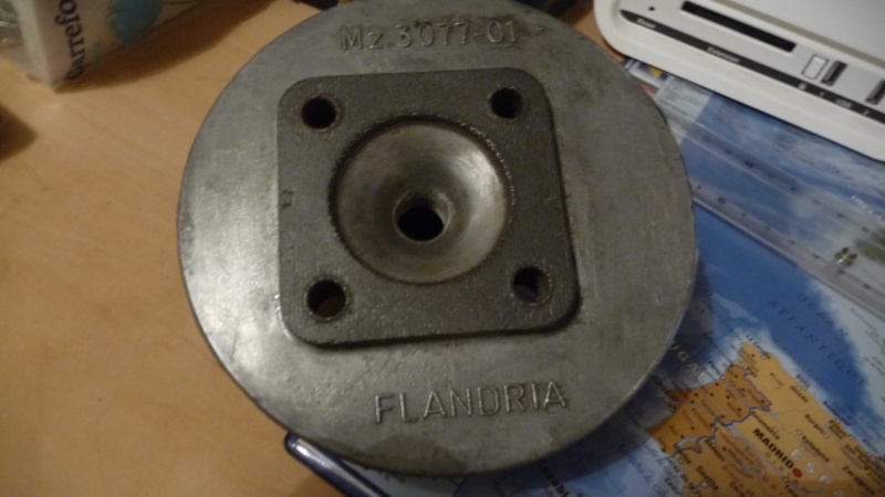

joint culasse record
Message  edfi le Mer 11 Nov 2015 - 20:09
bonsoir
J'ai besoin d'aide
J'ai acheté une pochette de joint pour ma record speciale, chez Van rompaey en belgique.
Je m'aperçois que le joint de culasse fourni fait 0,4 mm au lieu de 3 mm d'épaisseur sur la culasse
L'entraxe des trous est de 47mm
Connaissez vous une adresse pour en commander un.
Ou est ce que quelqu'un en aurait un à me vendre.
merci

Message  moped le Mer 11 Nov 2015 - 21:13
Bonsoir, 3mm ça me semble énorme(a part qu'il y ait eu une bidouille sur le moteur), la revue technique indique un joint de 0,7 mm. ça fait que 3/10eme de différence par rapport au tien. A mon avis tu le mets en place et sans mettre la culasse tu fais monter le piston et tu vois si il te restera de la place entre le piston et la culasse. Quelqu'un aura peut-être une autre avis sur la chose?

Message  edfi le Mer 11 Nov 2015 - 22:54
ci joint la photo du joint vue de coté

Message  jo65 le Mer 11 Nov 2015 - 23:18
bonsoir
c'est vrai que sa parait énorme 3mm
surtout au regard de ta photo de coté
sa risque de trop le décomprimer !!!
faut essayer avec le neuf comme dit moped voir si le piston touche pas la culasse une fois serrer
sinon tu remonte le vieux si il est encore en état  Idea
Message  edfi le Mer 11 Nov 2015 - 23:27
le nouveau joint que j'ai acheté fait 1 mm d'épaisseur.

Re: restauration flandria record super 5
Message  record le Jeu 12 Nov 2015 - 16:23
Le joint d'origine fait bien 1mm en aucun cas remontage avec de la pâte à joints c'est étonnant de Von Rompaey regarde si le joint ne serait pas collé (empilé )

joint de culasse record
Message  edfi le Jeu 12 Nov 2015 - 17:35
Suite à l'idée de record j'ai regardé à la loupe l'épaisseur du joint de culasse.
J'ai glissé une lame de cuter et voila le résultat:
un empilage de 4 joints qui lorsqu'ils sont écrasés font 3mm d'épaisseur.
Je rappelle que c'est un montage d'origine
Que doit je faire : mettre un seul joint ou 4 joints
edfi
avatar
edfi
Message  BRANDI le Jeu 12 Nov 2015 - 17:41
ATTENTION il n y a pas de joint de culasse sur les FLANDRIA ces joints sont des joints d embase
Message  jo65 le Jeu 12 Nov 2015 - 17:47
pourquoi en mettre 4 Shocked Shocked
1 doit suffire normalement
le vendeur a pas du faire attention , c"est du au stockage empilé !
Message  record le Jeu 12 Nov 2015 - 18:04
Ca devait être un montage flandria d'un lundi matin..! paf A quoi ça sert que  Ducros se décarcasse ,  il est entendu que le montage se fera avec 1 joint de 1mm . Brandi le moteur 5cv à de tous temps comporté un joint de culasse  idem le montage sur les cylindres fontes (si rebord ou pas )tout dépend de la culasse montée avec joint cuivre ou pas

Message  edfi le Jeu 12 Nov 2015 - 18:11
Brandi
le joint d'embase c'est pas celui ci
