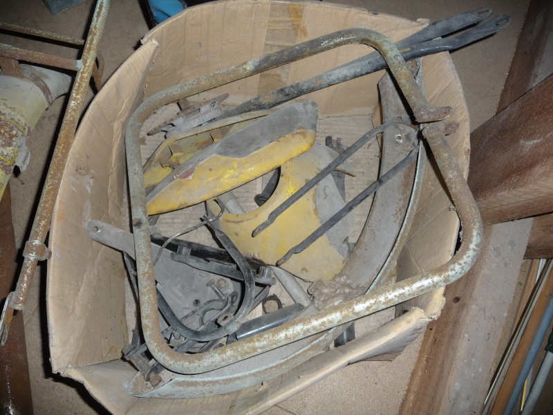

Photos du record spécial 1965
Je me rend compte que j'avais merdé pour mettre les photos lors de mon inscription au forum
Je vous mets ces photos après 39 ans d'attente et pressé par les enfant de la remonter.
Grâce aux conseils éclairés de POUET, record, brandy, terrot 1932 et d'autres que je remercie de leur patience je suis bien avancé dans les préparatifs de remontage.
Bien sur je suis dans la phase inventaire et contrôles préalables mais j'ai chopé le virus, je suis dessus tous les jours.
Le déroulement du déblocage du piston en est la preuve de votre aide.
Bonne journée
Bonne journée

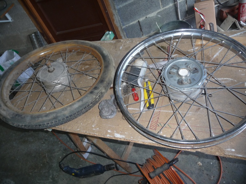

A en croire tes photos ça seras un gros budget pour les chromes commence par nettoyer tes pièces avec le " Dérouillant Julien " moi personnellement je l'aurais laisser dans son jus en nettoyant minutieusement pièce par pièce avec les produits adéquates (polisch métaux , laine d'acier, pâte à polir ) et en remplaçant ce qu'il faut et ensuite des retouches peintures au plus près un état d'origine prévôts de loin une sur restauration et surtout ce que l'on ne peut remplacer c'est la patine du vécu...!
- Nombre de messages : 2748
record speciale 65
Bien vu record, c'est ce qu'on a fait
Nettoyage à la très fine brosse métallique en laiton monté sur perceuse.
Puis polish et le résultat est pas mal.
Voir photos ci après, plus tard quand le moteur sera révisé on va le refaire au belgum, il parait que le résultat sera amélioré

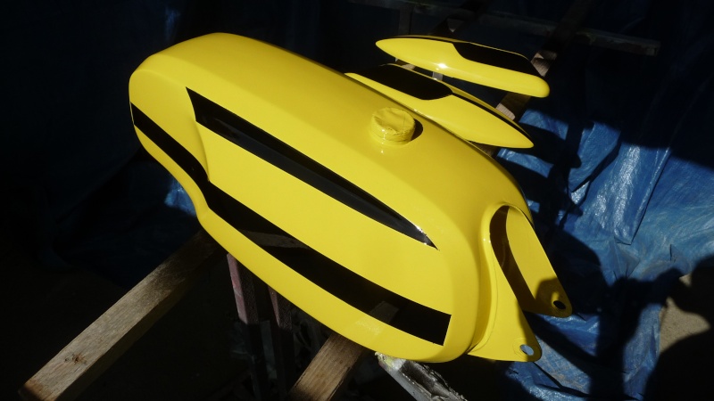

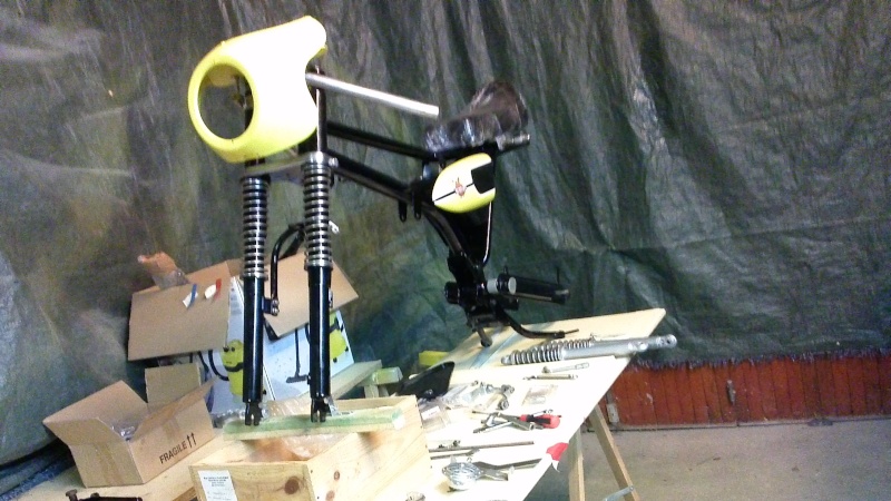

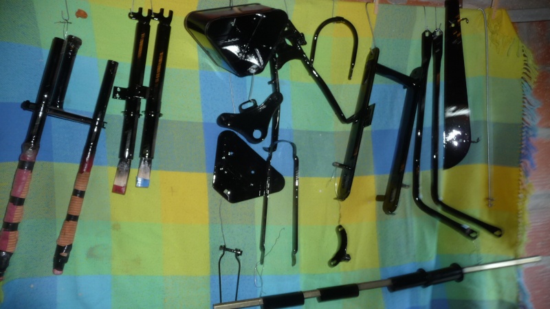

restauration flandria record super 5
Bonjour à tous
Comme promis il y a quelques mois et après pas mal de réflexion, je vous livre le résultat du remontage d'une flandria super 5 ressortie du grenier après 38 années de sommeil en pièces détachées.
J'en profite pour remercier ceux qui m'ont aidé pour le remontage du chassis : Pouet, record et d'autres qui se reconnaitront pour m'avoir donner des adresses de fournitures ...
Il me reste à réviser le moteur: Echange des joints, roulements, revoir l'allumage et là je vais vers l'inconnu car ce n'est pas mon domaine.

edfi
Je vais y aller doucement mais j'aurais besoin des conseils des spécialistes pour avancer sans faire de bêtises. Il ne faudra pas m'en vouloir si mes questions paraissent saugrenues !!!
Je vous mets quelques photos. Pour la couleur jaune le peintre en carrosserie m'a emmené chez un fournisseur avec la casquette avant qui avait encore la couleur d'origine protégée par un adhésif. Il a fait une chromatographie (je crois que c'est ça) et reconstitué la couleur. Si quelqu'un est intéressé je lui donne les références.
Philippe tu reconnaitras tes stickers, ils sont magnifiques.
avant
après
J'ai toutes les pièces pour continuer
Il manque (mais c'est en cours) :
- les poignées
- le circuit électrique
ET le plus dur, visiter le moteur et le remonter
Voila comment est la bête
Amicalement

Bonjour, ça va être superbe. Pour la référence du jaune ça m'intéresse, je veux bien que tu me la communiques, mais ça ne doit pas intéresser que moi, ça serait peut-être bien de la mettre dans la documathéque si tu est d'accord. Pour ouvrir et remonter le moteur c'est comme pour tout, la premiére fois on angoisse toujours un peu, mais entre la revue technique et l'aide du forum ça va bien se passer.

Je confirme c'est beau
Et je confirme ce que dit Moped l'angoisse de ne pouvoir remonter son premier moteur

Bonjour, les filets blancs c'est toi qui les a faits? As tu eu mon MP?

oui j'ai bien reçu ton mp, j'apprécie beaucoup que tu veuilles m'aider.
Les filets blancs sont des filets adhésifs pour voiture de 3mm de largeur collés puis recouvert avec l'ensemble de 2 couches de vernis.
Le peintre m'a fait un super boulot
edfi
