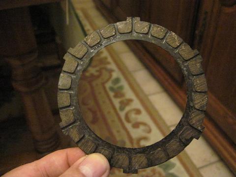

Par curiosité j'ai commandé et reçu un disque d'embrayage
J'aimerai votre avis
Voici celui d'origine de ma comet 4
Disques d'embrayage 9410Disques d'embrayage 9510
Voici maintenant celui reçu aujourd'hui
Disques d'embrayage 8410Disques d'embrayage 8510
sur celui reçu les cotes sont identiques sauf la partie réception des segments de friction
Disques d'embrayage 9610
Est ce que Flandria a posé une autre série de disque sur nos machine ou est ce une re fabrication ?? screwy

a mon avis c est une refabrication tu les a commandé a pimenta portugal prevu pour les gimson sous licence flandria.
j en ai acheté mais pas fait le comparatif je ne pense pas que les rainures plus fine posent problemes.
cela augmente simplement la surface de collage du disque.

Je n'en ai commandé qu'un pour voir la qualité.
Mais après une mesure au pied à coulisse ,les miens ont la même épaisseur ,donc ils sont neufs good
Ce n'est pas les rainures ni les plots de friction qui sont plus fin, mais la partie indiquée par la flèche.
donc le disque est un peu moins rigide.
De toutes manière pour celui dont les disques sont HS il y a peu de fabricant et de vendeur pour nos pétrolettes .
Alors Carlos Rodriguez Pimenta impeccable  portugal

Very Happy oui de toutes façon il ne fabrique rien il achete et revend
l emballage qui contenait mes disques avait une adresse sous l etiquette boite de recup.
j ai donc decollé reconstitué l adresse pour en savoir plus c est un revendeur zundapp en allemagne
j ai fait des recherches mais il n a pas de disques d embrayage.
ben oui tant qu a faire si on peut avoir la source !!
