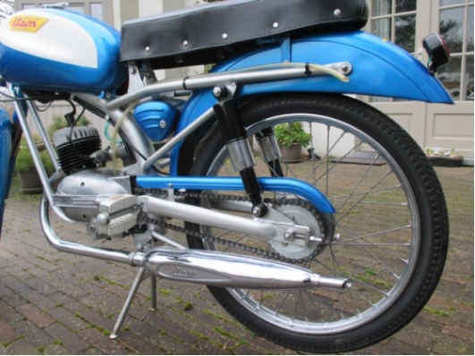

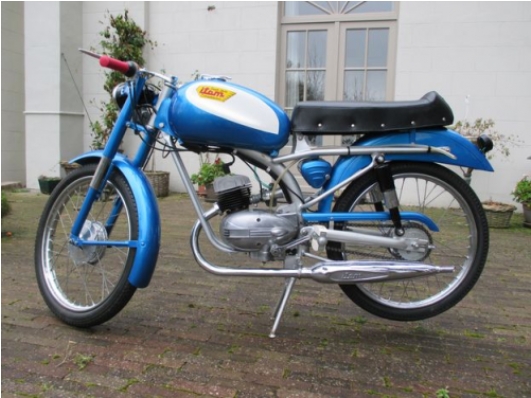

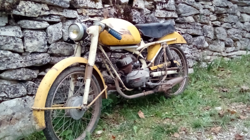

itom " Competizione" => Il y a eu en 1957/58 , 2 versions :
# Une avec fourche balanciers et l'autre télescopique
# Réservoir spécifique avec bouchon ouverture rapide ( tebaldi )
# Grand garde boue avant 180° sur roue de 20 pouces ( 2 modèles )
# Tambours avant et arr en tole avec petite plaquette identification " FB itom"...
# Pot échappement , plat, petit diamètre ( je pense 30mm ) avec logo itom embouti.
Un kit moteur etait proposé en option...
Le problème est que la plupart des itom ont été " bricolés, transformés...Pas simple de s'y retrouver aujourd'hui... 48 ans après.
Voici les documents publicitaires de l'époque qui font référence .
Et quelques photos de "competizione" ,sans garantir l'authenticité à 100% ds les détails...
Bonne restauration

ma machine à un réservoir à ouverture rapide (cassée!), un pot de petit diamètre embouti "itom", mais des roues en 18 pouces, le flasque de frein arrière n'est pas estampillé FB ITOM, et celui de la roue avant est absent. les commandes reculées du frein arrière sont elles un signes distinctif?
le cadre est fermé sur le mien comme sur la deuxième photo, alors que les 2 autres ont un berceau ouvert?!

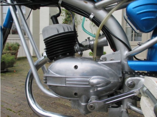

le moteur a une frappe à froid 142137/SS , quelqu'un peut il me dire si SS signifie super sport ou un truc dans le genre?
le moteur est en excellent état et c'est une bonne nouvelle, un nettoyage complet, rodage cylindre, contrôle roulement, un jeu de segment, des rupteurs et condensateur neuf et c'est reparti!
le volant magnétique est marqué 1-61 ça pourrait donner une indication de date!

salut .ton itom est BIEN UN COMPÉTITION DE 1961 ...IL TE MANQUE JUSTE LE COUSSIN DE RÉSERVOIR LA BOITE A OUTILS
PAR CONTRE LES CARTER ALLUMAGES ET EMBRAYAGE NE SONT PAS LES BON .(J4AIS VÉRIFIER AVEC MA DOC PUB EPOQUE )° DONC ÉVITE DE LE MODIFIER CAR IL EST PEUT RÉPANDU
