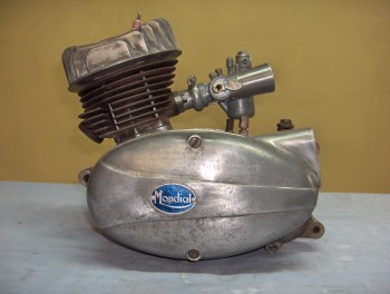

Message  Claudio le Jeu 1 Nov 2018 - 20:55
Ciao ARTHUR, pour les pièces en France difficilement, ou alors à des prix hors budget affraid

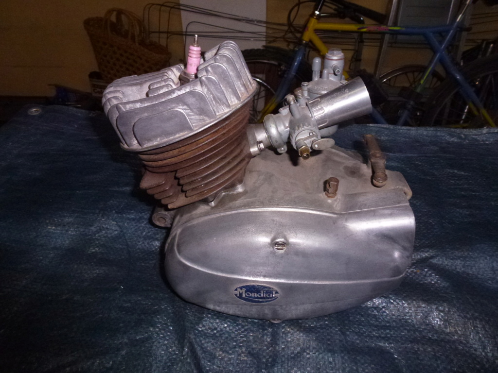

Exemple moteur de secours acheté début d'année :
MONDIAL 75cc Scugnizzo Moteur11

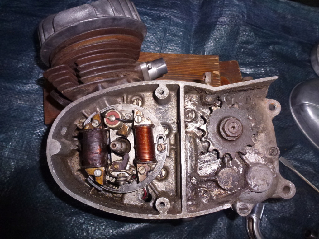

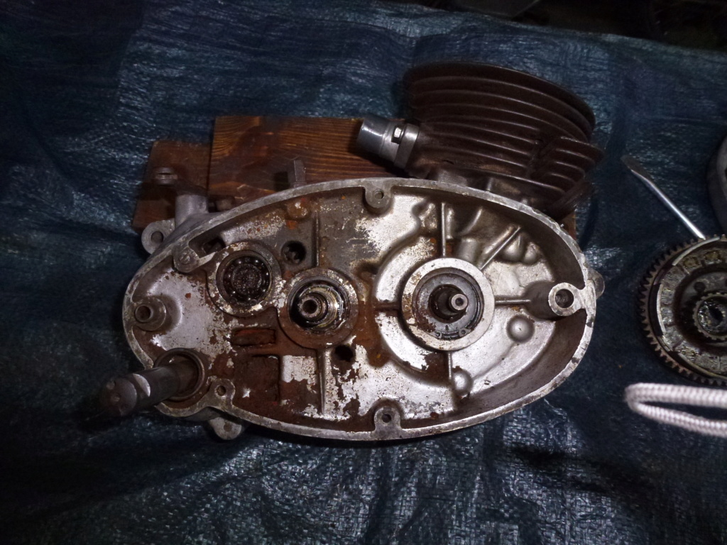

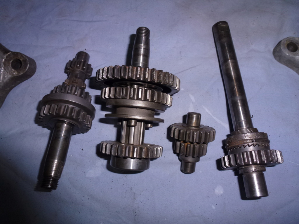

Bonsoir à Tous, comme le premier moteur laisse à désirer, démontage d'un autre  jesors  , celui ci est bien mieux conserver, piston bloqué malgré tout, le vilebrequin lui est libre.
MONDIAL 75cc Scugnizzo P1130736
MONDIAL 75cc Scugnizzo P1130734
MONDIAL 75cc Scugnizzo P1130735

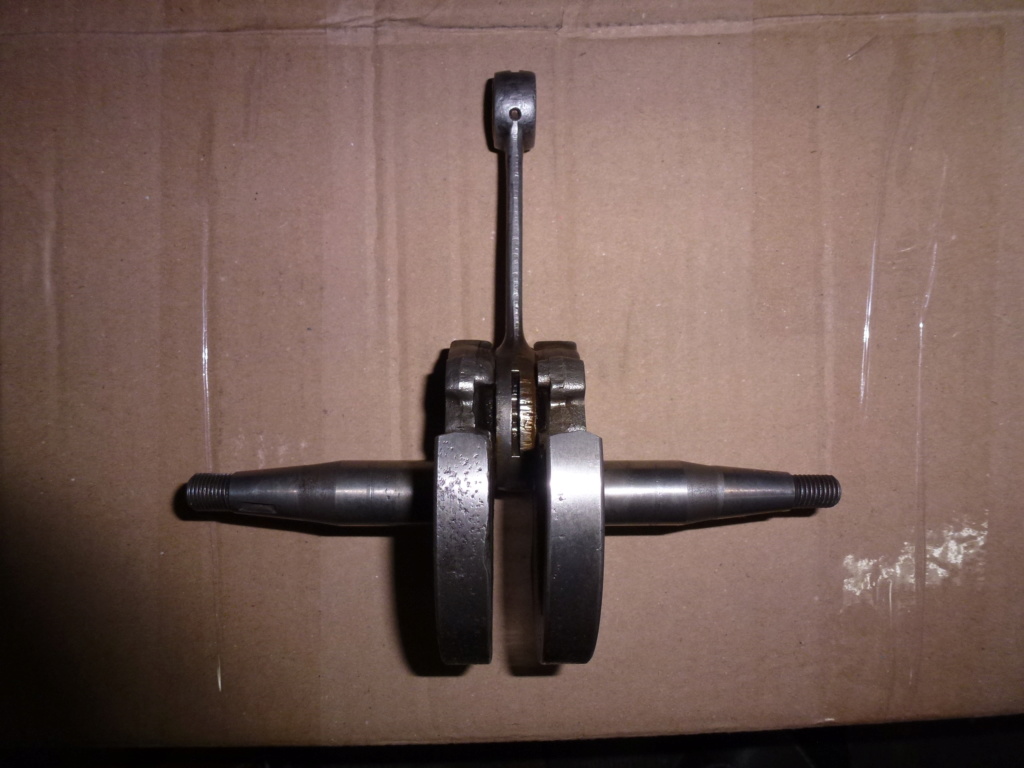

Message  Claudio le Mer 16 Jan 2019 - 18:31
Bonsoir Jimmy, oui avec des manetons demie lune, j'aimerai bien le remplacer par un modèle avec des masses pleine, mais il faut un vilebrequin avec une course de 44mm, si tu à un arbre de Minarelli MR6 en 80cc sous la main, merci d'avance si tu peut me fournir toutes les dimensions de celui ci. good .
Bonne fin de soirée.
Voici les dimensions qu'il faudrait, document a remplir hein:
MONDIAL 75cc Scugnizzo Exempl10MONDIAL 75cc Scugnizzo Refect10
MONDIAL 75cc Scugnizzo Misure10
Nombre de messages : 700
MONDIAL 75cc Scugnizzo Empty Re: MONDIAL 75cc Scugnizzo
Message  boranboran le Mer 16 Jan 2019 - 19:27
Claudio je vais regardé mais pas sure qu'il m'en reste encors ce genre de moteur ...quoi qu'il en soit j'ai quelques contacte aux quel je pourrais demander
Nombre de messages : 760
Age : 43
Localisation : lille
Message  Claudio le Mer 16 Jan 2019 - 19:41
Ciao JIMMY, ne démonte rien, moi aussi j'ai des moteurs MR4 et 6, mais je ne veux pas les démonter pour contrôler, je ne sait pas si JPC en à de démonté pour avoir les dimensions.
Voici les dimensions de l'embiellage MONDIAL
Diamètre des masses : 83,7mm
Épaisseur niveau masses: 35mm
Diamètres des deux soies de l'arbre: 17mm
Diamètre Axe pied de bielle (Axe Piston): 14mm
Longueur Bielle: 121,5mm
Diamètre Axe Tête de bielle: 21mm

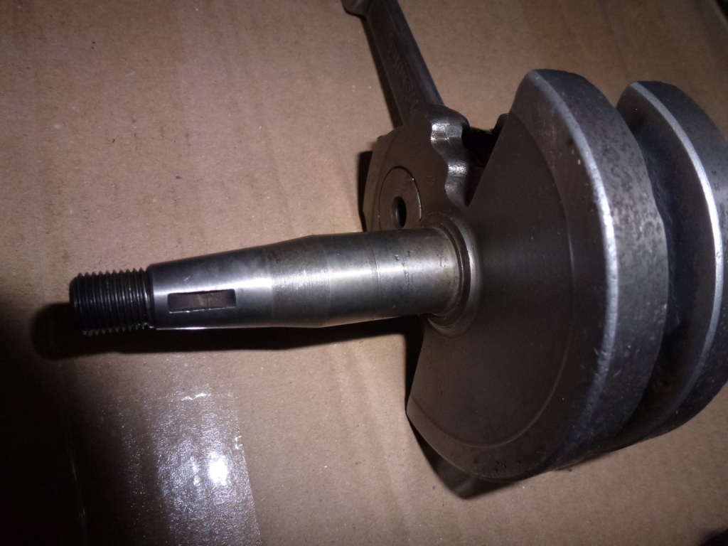

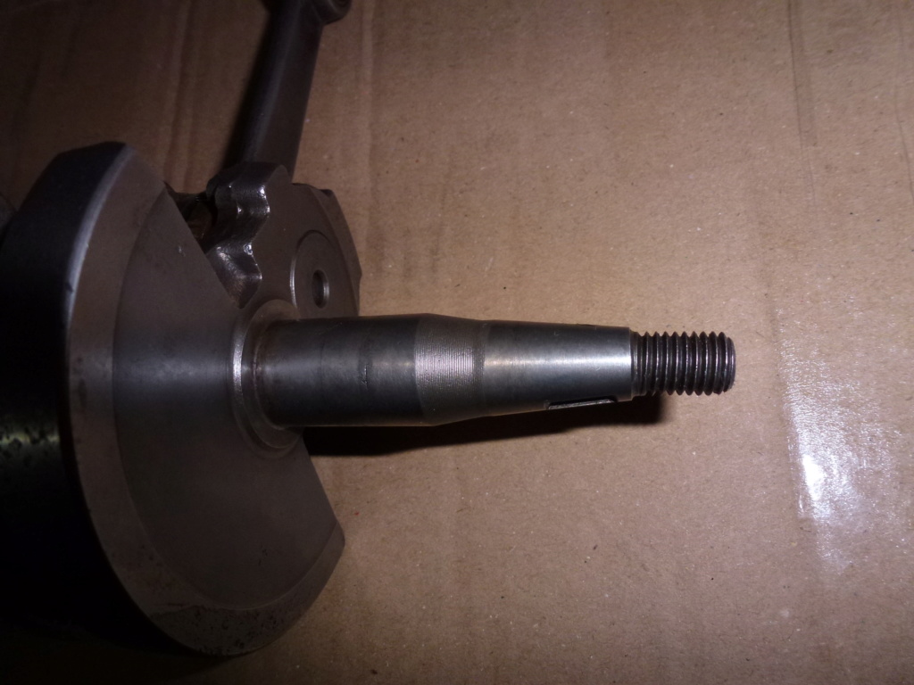

Bonjour à Tous, aujourd'hui j'ai repris plus facilement les dimensions du vilebrequin démonté du MONDIAL, les photos de celui d'origine et un autre modèle masse pleine pour l'exemple, Jean Paul je n'ai pas d'arbre de MR6 80cc de démonté pour contrôler la faisabilité.
MONDIAL 75cc Scugnizzo P1130743
MONDIAL 75cc Scugnizzo P1130742
MONDIAL 75cc Scugnizzo P1130741
MONDIAL 75cc Scugnizzo P1130745
MONDIAL 75cc Scugnizzo Dimens10
Caractéristiques du piston ROTA 699:
Cotes Actuelle:
Diamètre 47,8mm
Hauteur 66mm
Compression 30mm
Bombage 2,0mm
Axe diamètre 14mm
MONDIAL 75cc Scugnizzo P1130744

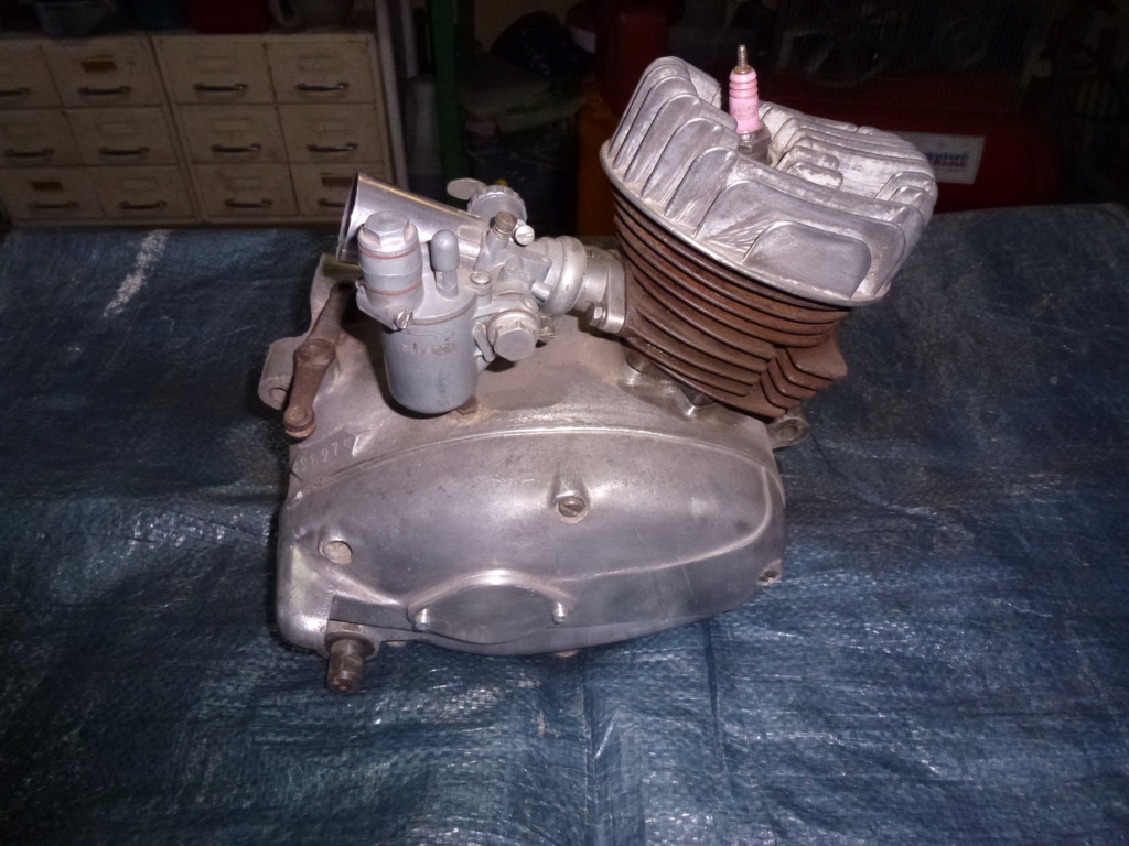

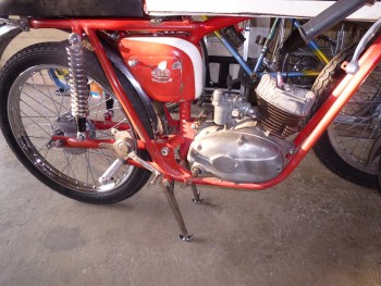

Message  Claudio le Ven 10 Mai 2019 - 18:31
Bonjour à Tous, après quelques jours de patience, les pièces sont arrivés à bon port, voici les premiers embetement en photos en attendant la suite. Mad
MONDIAL 75cc Scugnizzo P1140810
MONDIAL 75cc Scugnizzo P1140811
MONDIAL 75cc Scugnizzo P1140812
MONDIAL 75cc Scugnizzo P1140813

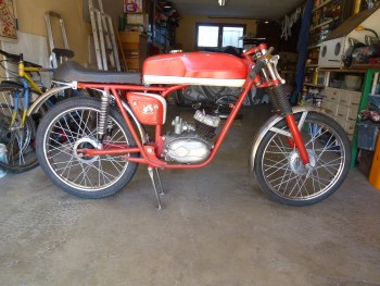

Message  Claudio le Ven 17 Mai 2019 - 17:41
Bonjour à Tous, après les déboires avec les joints, le voici de nouveau tout Beau.
Claudio.MONDIAL 75cc Scugnizzo P1140814
MONDIAL 75cc Scugnizzo P1140816
MONDIAL 75cc Scugnizzo P1140815
MONDIAL 75cc Scugnizzo P1140818
MONDIAL 75cc Scugnizzo P1140817
MONDIAL 75cc Scugnizzo P1140819
