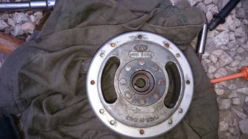

Bonjour a tous
Connaissez vous ce type d'allumage? inscrit sur le volant magnétique est inscrit CEV 6068
[img][Vous devez être inscrit et connecté pour voir ce lien][/img]
[img]url=http://www.servimg.com/view/16260696/19][/url][/img]
J'ai tout testé, aucun fil coupé, la bobine HT me donne 3050ohm entre le fil de bougie et la sortie au condo.
Je pense plutôt au condo qui serait HS faut 'il exactement le même ou n'importe lequel ferait l'affaire pour faire un essai ?
Merci d'avance

Message  moped le Mer 16 Sep 2015 - 12:37
Bonjour as tu vérifié que le grain mobile du rupteur soit à la masse une fois le rupteur fermé? Aucun fil ne touche la masse, même celui qui va jusqu'a l'interrupteur au guidon, ce n'est pas cet inter qui fonctionne mal? Pour le condo tu peux mettre celui d'une autre, un de voiture ou même maintenant un electronique. Bon courage

Message  electrx le Dim 27 Sep 2015 - 19:39
Bonsoir a tous
J'ai réussi a refaire démarrer mon Mala, c'était les vis platinées et le condo HS.
Il part au quart de tour, sur la béquille il prend bien les tours, mais dés que je monte dessus il n'avance plus?
Ce n'est pas un problème d'embrayage qui patine car il ne prend plus les tours, on dirait qu'il s'engorge vers les 2000 tours minutes.
Si l'un de vous a une idée?
J'opterai pour un problème d'avance a l'allumage , mais j'attend l'avis des spécialistes.Very Happy
Merci d'avance.

Message  Claudio le Dim 27 Sep 2015 - 20:22
Bonsoir à Tous, ciao ELECTRX, pour ce type de moteur bien sur avec l'écartement des vis platinées de 0,40 il faut 2,8 mm avant PMH d’après les fiches techniques.

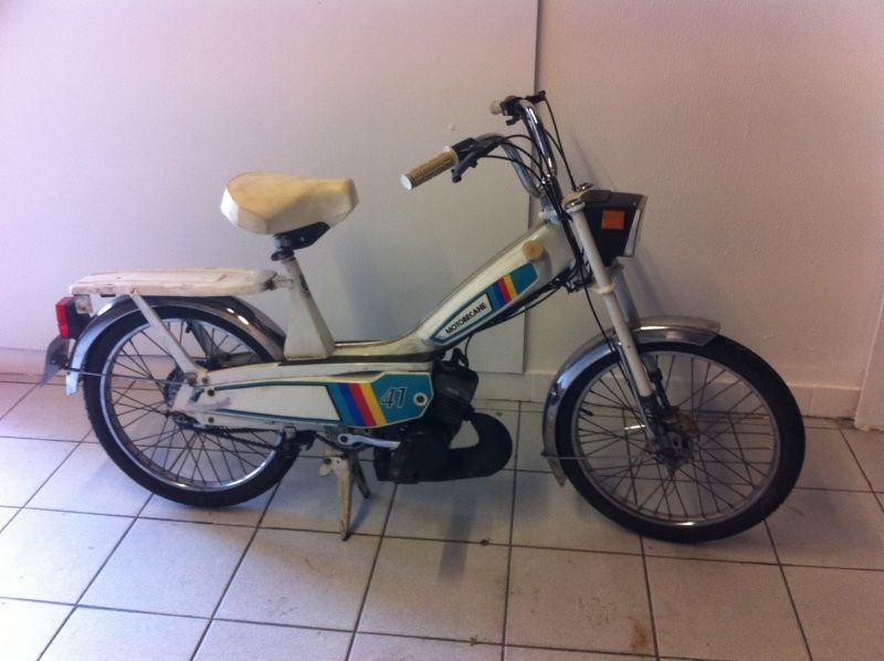

Message  olympique le Lun 28 Sep 2015 - 13:54
Voilà, elle traînait sur le bon coin, avec embrayage mort (tiens), sinon en assez bon état, carte grise, et hop, à la maison.
Déjà, l' embrayage n' a rien, c 'est juste la courroie qui n' est pas du bon modèle ! ! ! ! le moteur (qui est parti en moins de 5 mètres de pédalage) tressaute quand j' envoie
la sauce, et des petits morceaux de courroie (crantée) volent dans tous les sens....
Sinon elle est propre, complète, juste un gros jktlhgf7e54t a repeint le porte bagage avec la queue du chien.......les pneus sont quasi neufs, les chromes sont beaux, et les freins freinent ! ! pas de guidonnage, réservoir nickel, juste un bon nettoyage devrait suffire.
Elle n' est pas neuve non plus, mais je vais devoir trouver un autocollant pour le carter droit, il a été bouffé (à mon avis) par le bas d'une sacoche qui frottait dessus.
Pour le porte bagage, je vais chercher sur Baybay ou coin coin, ça doit se trouver, et si je ne trouve pas d 'autocollant pour le carter je chercherais une sacoche à deux balles.
