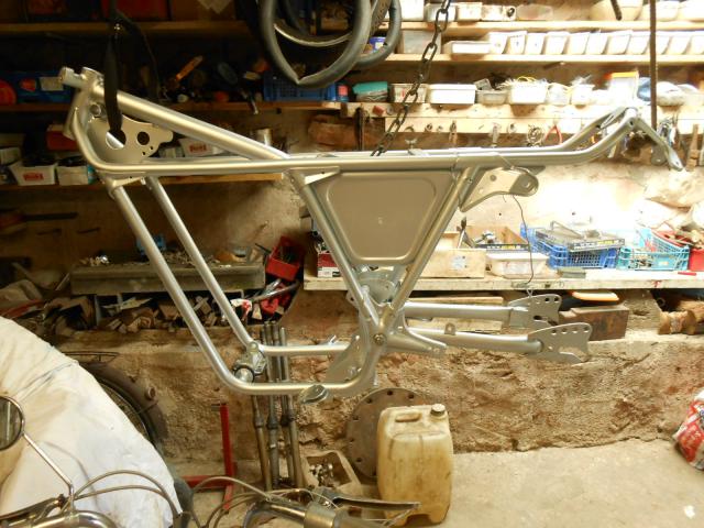

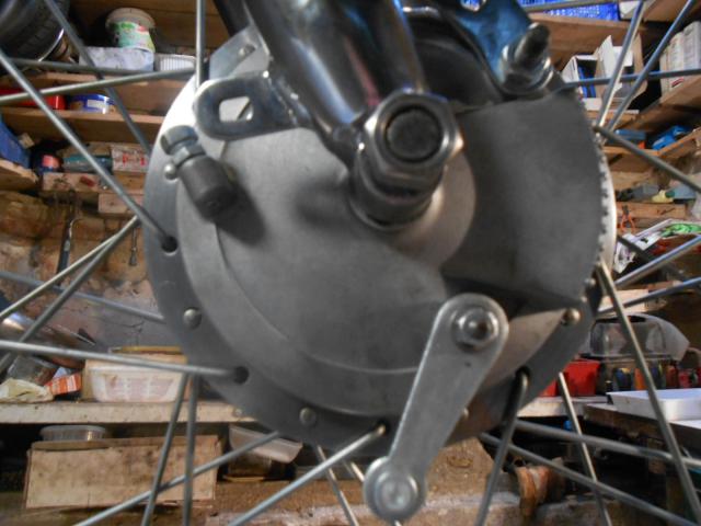

salut a tous voila la resto de mon testi (celui de la photo de profil)

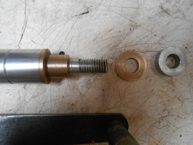

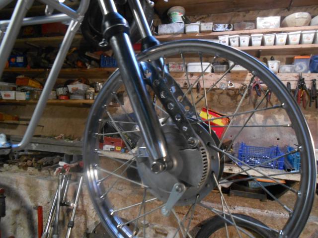

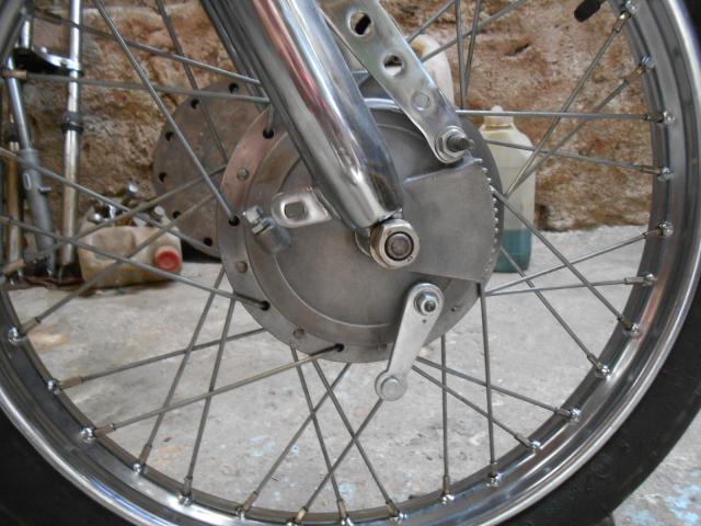

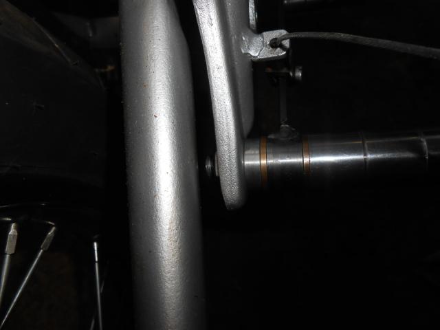

J'ai un doute sur la roue avant, a l'origine y a t'il une rondelle en bronze endre les fourreaux et les tembours a l'avant?quand je l'ai eu il y en avait une de chaque coté mais la j'ai fait un montage a blanc et impossible d'en mettre une ,sinon la fourche coince ,pourtant rien est tordue j'ai tout mesuré et vérifier.

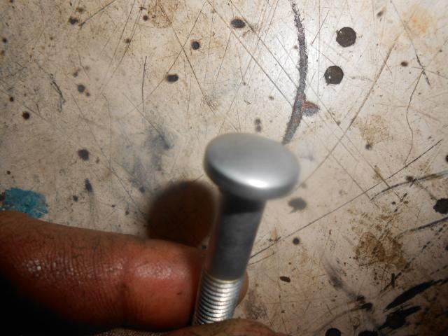

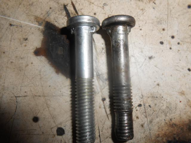

Usinage des boulons des bracelet d'origine par apport au modèle qui me résté.
Nettoyage et graissage des tembour et rezinguage de toute les petite pièce zinguer d'origine.
rezinguage de la patte de garde boue avant, usinage des 2 rivet tubulaire et zinguage des rivet

Bravo, beau boulot,
la suite... ? bounce

joli travail impeccable
je m'installe pour la suite Very Happy

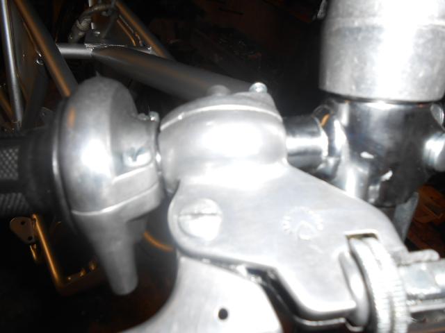

montage des roue , et usinage descommande reculé et de la pédale de frein sa va venir!

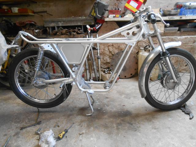

Message  jm le Mar 14 Juil 2015 - 18:01

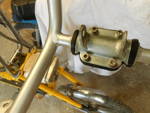

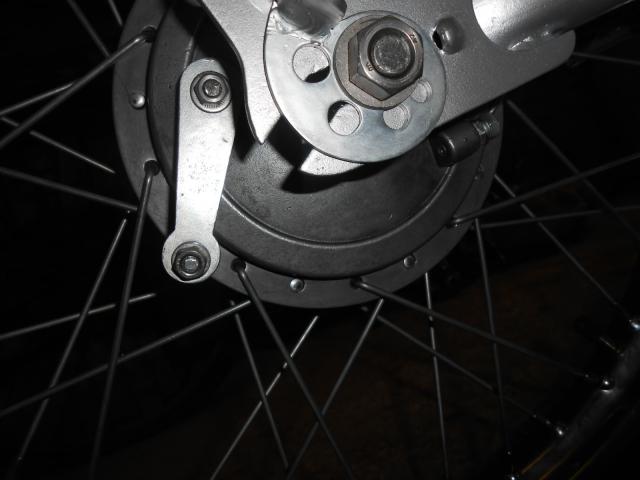

salut a tous, mon remontage a avancé encoreun peu, remontage des roue,chambre neuve ,pneu neuf, ligné a l'avant et un michelin a l'arrière ,j'ai rafit une paire d'éscargot tendeur ,et les est passé au zinguage, remonté la couronne avec les boulons de 7 neuf, comme a l'origine.

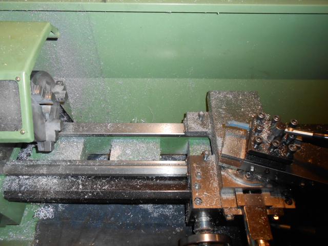

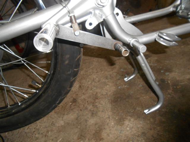

Je me suis usiné un cal pied de commande reculer, avec bague en bronze, filetage au tour et fabrication de la pédale avec bague usiné et soudé en fer.
elle sera chromé en même temps que les patte de phare ,le phare apprilia d'origine et le u de fixation de garde boue.

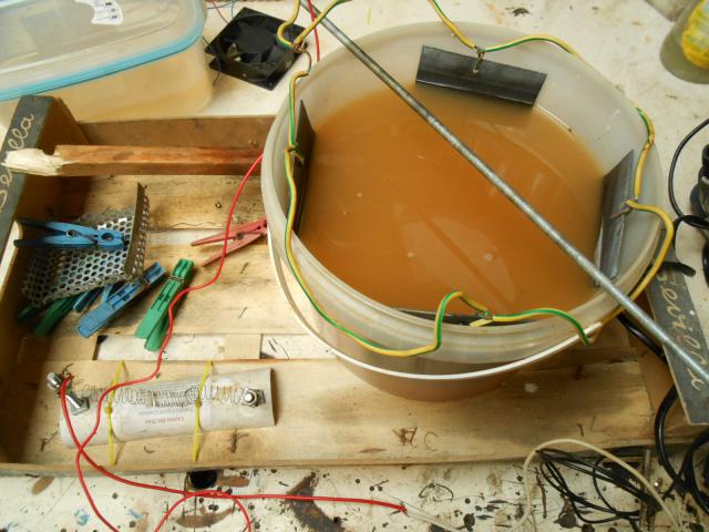

Message  jm le Mer 15 Juil 2015 - 16:29
salut pouet, ce que je fait, c'est del'éléctrozingage ,le kit vaut 80 euro,et j'ai encore de quoi faire 5 l de solution,acheté en engleterre sur un site.
1er étape: sablage des pièce au sablon (ou microbille mais faut les payer screwy )
2:une foit les piève sabler et imaculer de rouille ou de graisse, brossage a la brosse fine.
3: 2 min dans une solution de dégraissage fournis dans le kit.
4: 40 seconde dans une solution d'acide fournis dans le kit ,rincage et acrocchage directe dans le bain d'éléctrolyse.
5 : réglage de l'empérage a 1.50 ampère
6: aprés environ 15 a 45 min (sa dépend de la taille des piece et je préfère toujours laisser un peu plus)
7 : on sort les pièce, on les rinces ;
8 :on plonge les pièce dans la solution de pacification bleu ou jaune ,ainsi le zing ne s'oxyde pas et ne ternis pas, j'ai des pièce de plus d'un an est sa n'a pas bouger pourtant il sont dans mon atelier.
Je referé une tourné dans pas lomgtemps si tu veux des photo, si t'est interressé un coup de fil c'est plus simple que par mail a+ tongue

Message  POUET le Mer 15 Juil 2015 - 22:47
Very Happy  merçi t inquiete je connais le principe moi je faisais ma solution par saturation de zinc dans une solution acide chlorydrique
pour les amateurs a faire imperativement a l exterieur !! ou vous allez retrouver tout le contenu metallique de la piece attaqué par les vapeurs!
au fait tu peut aussi derouiller par bain d electrolyse ça marche plutot bien

Message  POUET le Lun 20 Juil 2015 - 19:33
jm a écrit:ok,j'avais essayer le derrouillage par électrolyse mais j'y arriver mal,je les trempe dans du dérouillant (acide phosphorique).
attention pour derouiller il faut inverser le sens du courant et  les pour les electrodes martyre prendre de vielle tige d acier car c est elles qui vont ramasser la merde.
l acide phosphorique est tres bien aussi mais surtout bien rincer ou le neutraliser aprés coup. et proteger de suite ..

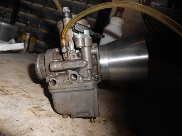

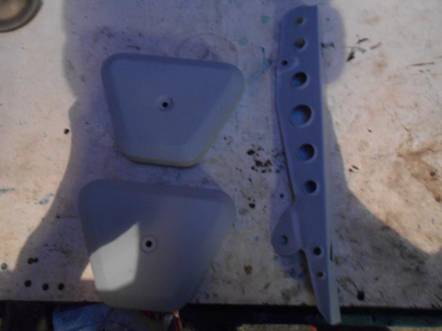

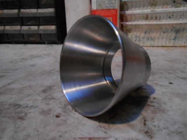

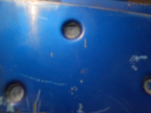

Message  jm le Mar 11 Aoû 2015 - 22:11

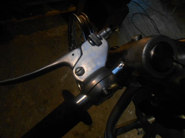

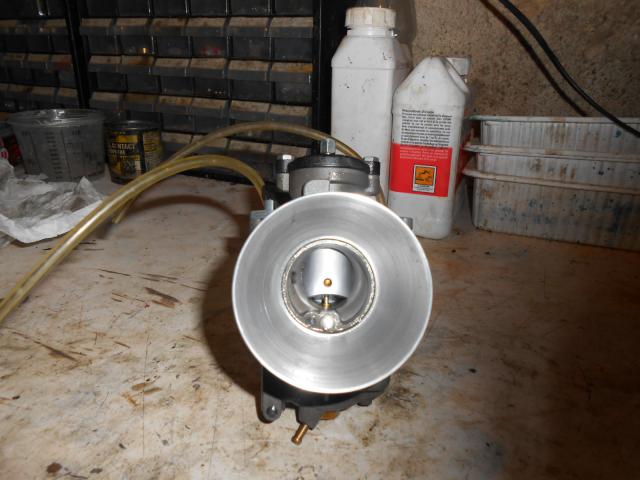

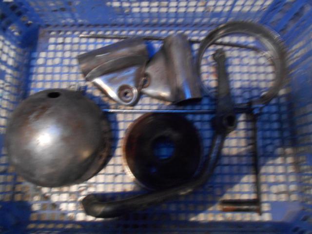

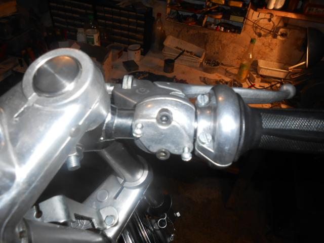

salut a tous ,sa a avancé encore un petit peu sur le testi, en attendant mon moteur je me suis usiné un corné (un aspire merde ) taillé dans la masse ,avec filetage de 125 , je le monteré que sur piste ou trés rarement, vaut mieux que je monte un filtre a air mousse type cross sa préservera mon cylindre) J'ai sablé au sablon mes boite a outils et mon par chaine pour enlever le moindre petit point de rouille et appreté a l'appret phosphatant , préparé la dernière tourné de pièce qui partira au chromage avec ma béquille que je feré zinguer ainsi que la pédale de frein d'origine ,elle son trop grosse pour que je les fasse moi même.

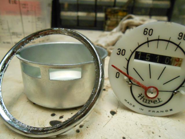

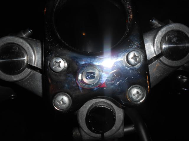

j'ai remonter le support de compteur avec des boulon crussiforme comme a l'origine .
Il me reste le reservoire a apprèter mais j'ai un doute sur la couleur, en enlevant les grippe genoux d'origine il y a la couleur d'origine dessous, mais elle n'ait pas mettalisé ni pailleté ,il y a même pas de sous couche antirouille ,j'attend un peu avant de tous poncer pour savoir éxactement quelle couleur y mettre.place au photo
Du nettoyage de prévu demain!

et voila des belles pièces et du beau boulot cheers

oui, magnifique !

merci les gars ,sa fait plaisir merci2 je devrai pas tarder a avoir mon moteur refait, de quoi fair péter le gilardoni et son carbu de 28 italie
