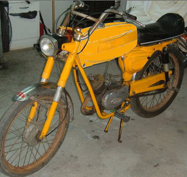

Ensuite j'ai trouvé sur le net des photos d'un Malaguti Sportivo jaune qui a l'air d'origine ... et pas trop délavé Very Happy
J'ai utilisé un petit outil informatique qui permet de "prélever" des échantillons de couleurs parmi le fichier informatique de la photo. Alors ce n'est pas une science exacte .... cela dépend de l'appareil photo et des conditions d'éclairage lors de la prise de vue. Mais ayant eu dans ma jeunesse une Spotivo jaune ....(c'est pas la couleurs dont je révais à 14 ans ... mais elle était en "promo") je trouve que cette photo est assez fidèle .... question couleurs je parle.
Donc voici 3 photos où j'ai prélevé un échantillon virtuel (matérialisé par les ronds bleus) et à droite de la photo on voit le résultat
 RESTAURATIONS MALAGUTI - Page 2 Mala_b10
Donc là on voit que le logiciel voit une couleurs Pantone 130C (ou alors  #ffb200 ou &Hb2ff avec cela un peintre peut te formuler un pot de peinture). Pour trouver un équivalent chez les constructeurs de voitures là je ne sais pas l'équivalent ...
RESTAURATIONS MALAGUTI - Page 2 Mala_b11
RESTAURATIONS MALAGUTI - Page 2 Mala_d10

RESTAURATIONS MALAGUTI - Page 2 Empty MALAGUTI CAVALCONE À BESOIN D'AIDE
Message  cavalcone le Jeu 8 Déc 2016 - 18:40
[quote="JIPE"]Après 15 mois de restaurations,et surtout de galère pour trouver les pièces manquantes,j'ai quand meme réussi a en refaire six (2 fifty de 1975,un olympique 4v de 1972,un olympique 5v de 1973, un prisma de 1975 ainsi qu'un autre olympique 4v.Je vais essayer d'inserer quelques images des cyclos.Ma prochaine étape deux  cavalcone  et peut ètre encore un flandria. Je remercie Pouet pour ses autocollants de superbe qualité.
bonjour, je vois que vous etes un connaisseur et j'ai besoin de l'aide de quelqu'un avec autant de connaissance que vous. j'ai une malaguti cavalcone et la résistance de mon phare est mort. la valeurs de la résistance a aussi etait effacé par le temps. impossible de savoir qu'elle etait la valeur. je me demandais si vous saviez
merci de votre réponse
ci-joint ma malaguti !

Message  JIPE le Jeu 8 Déc 2016 - 20:24
[quote="cavalcone"][quote="JIPE"]Après 15 mois de restaurations,et surtout de galère pour trouver les pièces manquantes,j'ai quand meme réussi a en refaire six (2 fifty de 1975,un olympique 4v de 1972,un olympique 5v de 1973, un prisma de 1975 ainsi qu'un autre olympique 4v.Je vais essayer d'inserer quelques images des cyclos.Ma prochaine étape deux  cavalcone  et peut ètre encore un flandria. Je remercie Pouet pour ses autocollants de superbe qualité.
Bonsoir cavalcone
Les ampoules sont en 6v; 15w .Si les ampoules claquent souvent il suffit de brancher un regulateur de tension,c'est ce que j'ai monté  sur plusieurs de mes cyclos et depuis plus de problème d'ampoules grillées.
voici un lien:    http://www.cyclocollection.fr/regulateur-tension-eclairage-6v-ac-minarellifranco-morini-c2x18719875

Message  cigalon le Ven 9 Déc 2016 - 11:17
JIPE a écrit:
6 v alternatif... c'est pas du continu sur les brelles...?
Nombre de messages : 1011
RESTAURATIONS MALAGUTI - Page 2 Empty Re: RESTAURATIONS MALAGUTI
Message  JACK177071 le Ven 9 Déc 2016 - 11:47
si tu es un peu bricoleur (ou un bon copain bricoleur Smile ) tu peux te le faire toi mème pour pas cher ...
Les 2 diodes zener c'est vrai que ça chauffe pas mal mais pas plus que ta résistance qui elle aussi va chauffer et cramer à nouveau nogood ..... tout en ayant un éclairage variable selon le régime du moteur !!!
Bref un petit régulateur 6V (mème rustique) c'est un progrés et un confort .... comme l'allumage électronique des bougies .... car ces satanées vis platinées / condensateurs ont bien pourris la vie des anciens !!!
Donc le lien "faite le vous mème"
http://www.motobecane-club-de-france.org/forum/viewtopic.php?t=14548
Sinon ici c'est tout fait ... et pas cher ... bon y a pas la puissance mais je pense que pour un phare ça doit etre bon .... mais à vérifier
https://www.amazon.fr/Redresseur-r%C3%A9gulateur-6V-pour-syst%C3%A8me/dp/B00TPEH1HW
Nombre de messages : 2106
Message  moped le Ven 9 Déc 2016 - 18:06
Pour Cigalon, c'est bien de l'alternatif qui sort du volant magnétique (ou de l'alterneur d'une moto ou d'une voiture), les ampoules fonctionnent aussi bien en alternatif qu'en continu. Le courant est ensuite redressé en continu si tu as une batterie.
Nombre de messages : 1593
